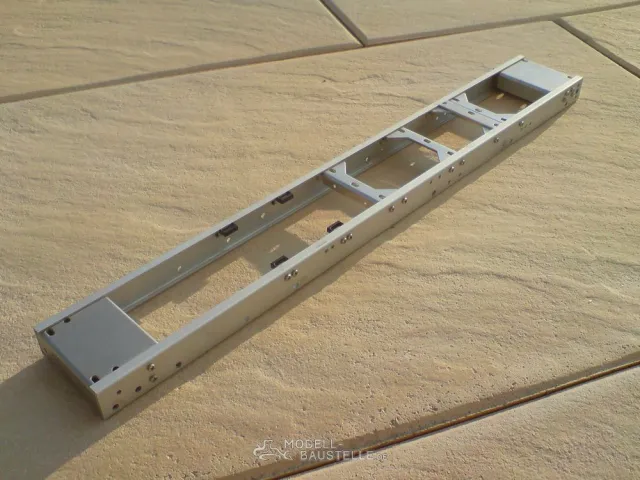

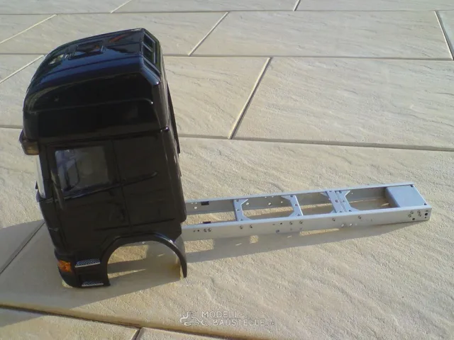

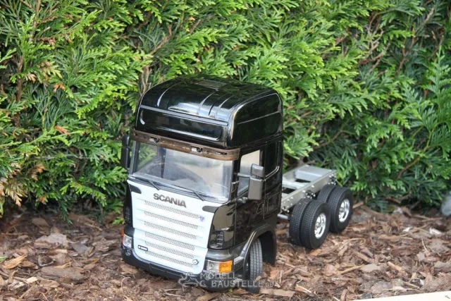

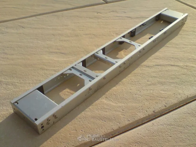

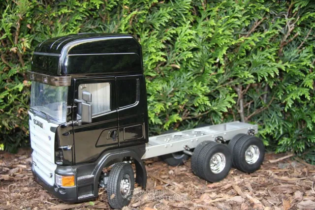

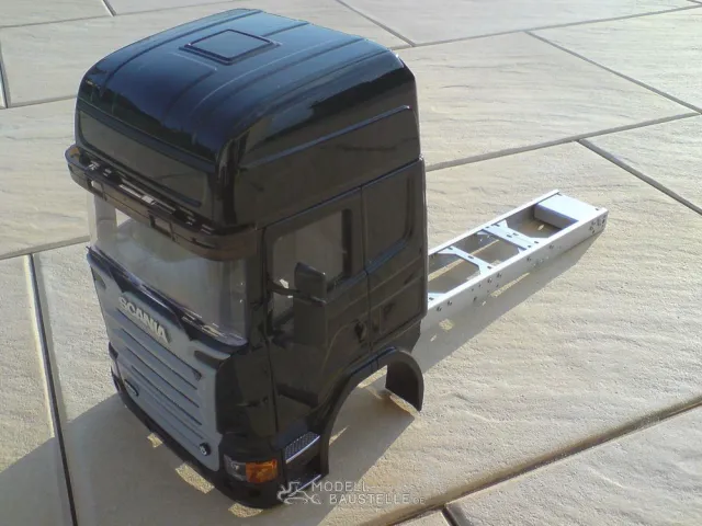

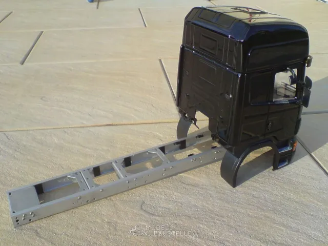

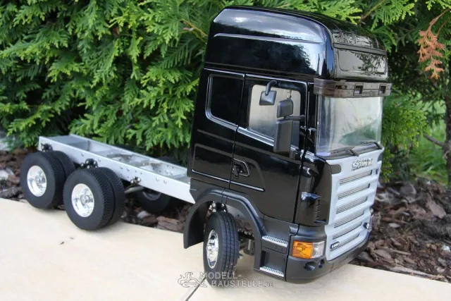

Nun ging es auch mal wieder an meinem Scani bisschen weiter....er hat jetzt ein 3-Achs Fahrgestell
, jetzt nur noch die Metall-Vorderachse und die Federn von meinem 2-Achs Rahmen abbauen...

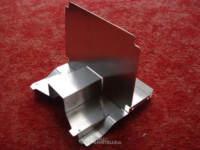

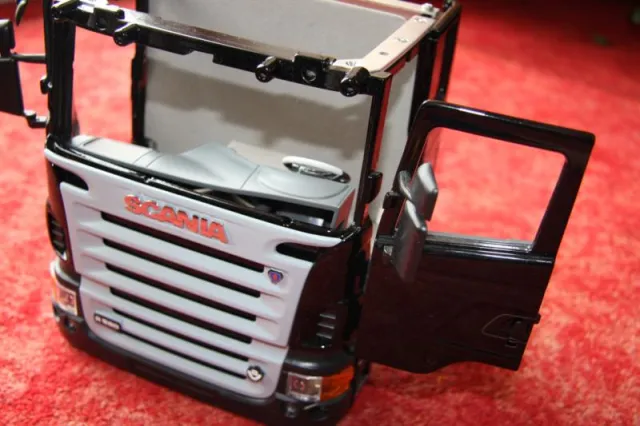

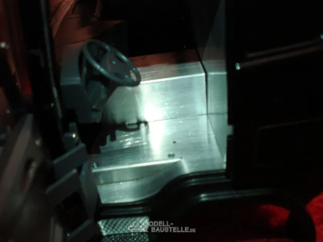

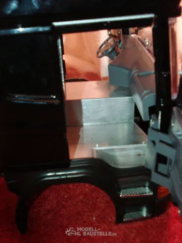

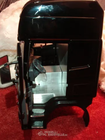

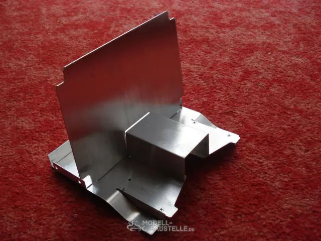

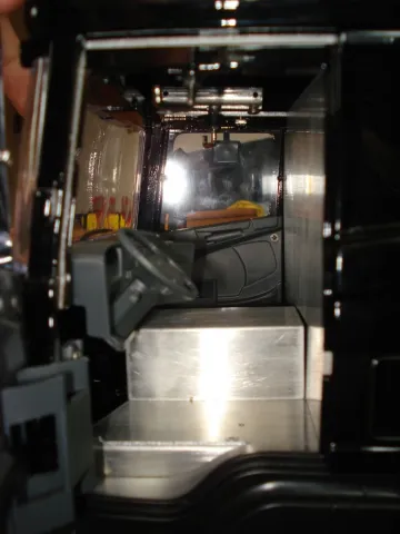

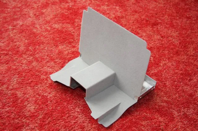

Seit längerem war ich schon auf der Suche nach einer Bodenplatte für das Scania Fahrerhaus ( ... ich finde es schade, das das bei Wedico kein Standart ist, das ein Fahrerhaus eine Bodenplatte besitzt), bis ich dann mal auf der Homepage von Herrn Wendscher gekommen bin
Am gleichen Tag wo ich sie gesehen habe auf der Homepage, habe ich ihm eine mail mit der Bestellung geschickt
Gestern kam endlich das Paket (Paket hat zwar ziehmlich gelitten, aber es war ja nur Alu drin
Also, ich bin total zufrieden mit der Bodenplatte. Sehr sehr sauber gearbeitet. Sogar noch mit solchen "Stoff" für die Inneneinrichtung.
Den Preis fande ich auch angemessen für die Bodenplatte
Geeignet ist die Bodenplatte nur für ein Unterflurgetriebe; sogar schon eine Vorrichtung für den Servonaut-Lautsprecher.Hier noch ein paar Bilder von der Bodenplatte im Scania Fahrerhaus eingebaut. Werde die Bodenplatte aber nochmal ausbauen und dann den "Stoff" verkleben, Lautsprecher und noch verschiedene Details einu bauen

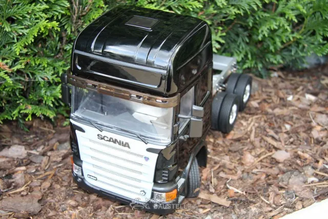

So noch ein Bild
Mal gucken wenn ich wieder mehr Geld habe, dann kauf ich mir noch die Sitze

Ich habe mich entschlossen, mir doch ein neues komplettes 3-Achs Fahrgestell von Wedico zu kaufen, da dass andere Fahrgestell die AF-Federn hat, sprich die älteren Federn, allerdings wollte ich die "Profi-Federn". Wer zufällig interesse an dem Rahmen hat, kann sich bei mir per PN melden.
Wie am Anfang des Berichtes schon geschrieben, wird der Scania einen Unterflurantrieb bekommen, da habe ich mich entschlossen den MFA Getriebemotor 11:1 von Conrad zu nehmen. Eigentlich wollte ich die Wedico Metall-Achsen nehmen, noch dann habe ich mich durch einen Modellbaukollegen für die Robbe Achsen überreden lassen, da der ganze Antrieb preiswert ist und auch sehr effektiv ist. Geplant ist noch eine Pendelfederung, aber dazu später wenn er fertig ist.

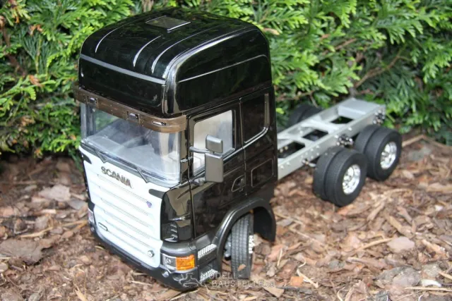

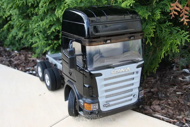

So, nun habe ich das Fahrgestell zusammengesetzt, bis auf die Sattelplatte und nun die versprochenen Bilder!
Eins hab ich noch
Diese Wedico Felgen habe ich nur so dran gebaut, die kommen wieder ab
ich will sie später gegen die von Seitz-Modellbau eintauschen, weil mit die Felgen von Seitz-Modellbau eindeutig besser gefallen.
Ich würde mich über ein paar Antworten freuen!
Hallo Sven,
der sieht aber SEHR schön aus !!! 05-Sterne
Klasse. sehr saubere Arbeit - weiter so !

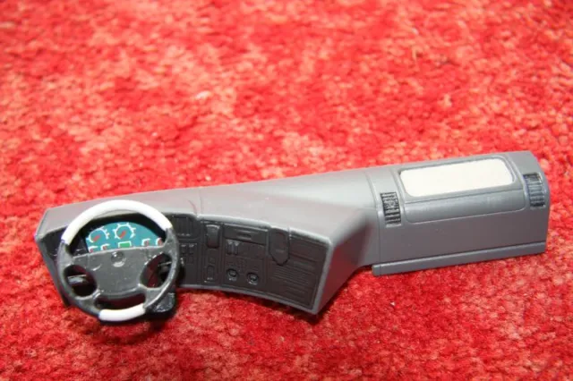

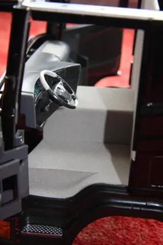

Hi

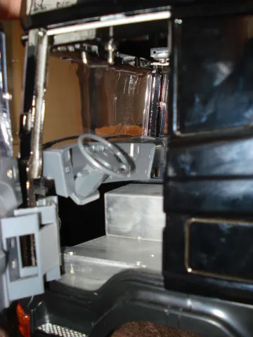

...gestern habe ich mal einbisschen a der Inneneinrichtung rumgebastelt.
Das Ergebnis seht ihr hier:

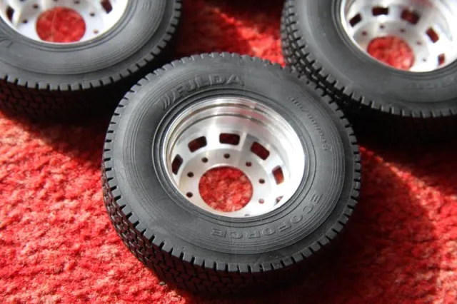

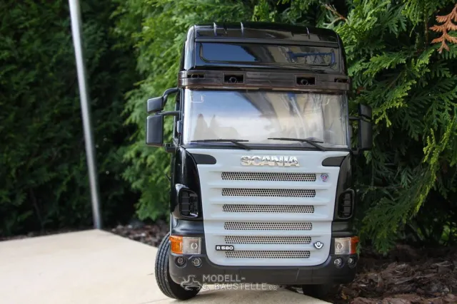

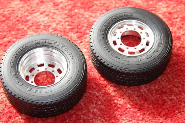

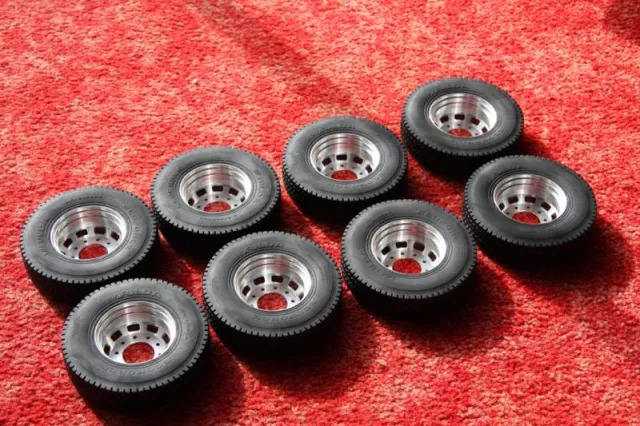

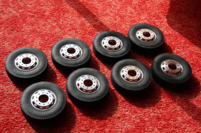

An meinem Scania ging es auch wieder ein kleines Stück weiter, seit ein paar Wochen hat er jetzt Leimbach Alu Felgen
Also ich muss sagen, sie sind ihr Geld wert, mir gefallen sie wirklich sehr sehr gut.
Bilder am Modell gibts, wenn ich das Fahrgestell wieder habe, bin schon auf das Gesamtbild gespannt

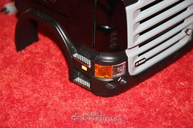

Am 24. kam endlich mein Conrad Päckchen, mit Servos, Getriebemotor und LEDs, die Servos und der Motor sind für den Absetzaufbau...mal guckn wenn ich bei dem mal weiter machen kann... .

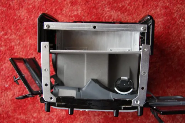

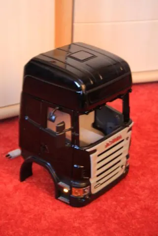

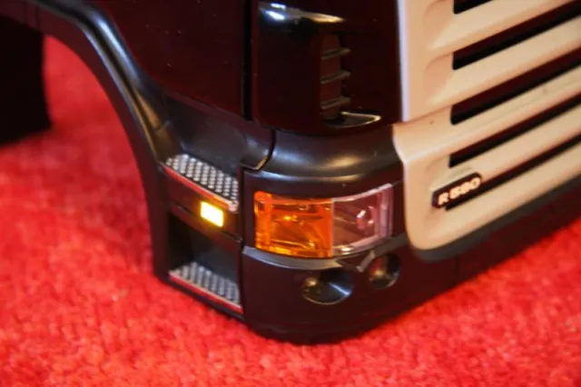

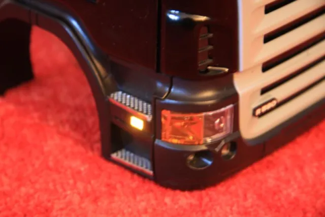

Da ich ja das "V" in die Front machen will, ich allerdings da nicht groß mit einem Dremel anfangen kann, habe ich mit der Seitenbegrenzung am Fahrerhaus angefangen.
Ich bin mit dem Endergebnis sehr zu frieden!
Nun mal kurz zur vorgehensweiße, für alle die es vielleicht nach noch vorhaben an ihrem Scania.
Also ich habe mir bei Conrad eckige LEDs mit Widerstand gekauft. 2 Bohrungen in die leicht "vorgefräste Seitenbegrenzungsleuchte", anschließen einwenig mit dem Bohrer wackeln, damit sich die Bohrungen verbinden. Und zum schluss die feinarbeiten mit der Feile, bis alles passt - und Fertig!Hier nun zum Schluss die Bilder:
Würde mich über ein paar Komentare freuen!!!
Hallo Sven
,.... sieht echt gut aus
!Werde es auch auf jeden Fall an meinem SCANIA so einbauen,
sobald meine Teile von CONRAD geliefert sind
.Mit dem " V" in der Front werde ich mich dann auch befassen
und lass mir mal was einfallen
Sven - nettes Detail mit dem Blinker
Hi
Danke ihr 2 für die 2 Komentare
Tom, des sind keine Blinker, sondern Seitenbegrenzungsleuchten
Habe auch erst gedacht das sind Blinker, aber nach längerem suchen, habe ich erfahren, dass das Seitenbegrenzungsleuchten sein.@Gerd, Danke Danke,...
