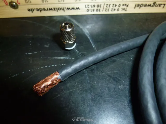

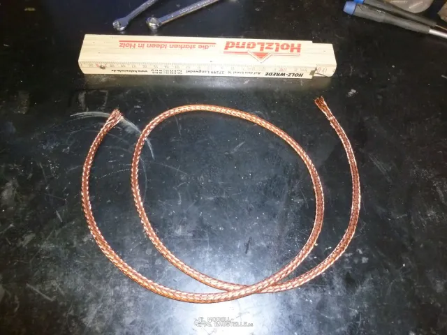

Hallo, um meine Hydraulikpumpe mit etwas höheren Drücken zu belasten zu können mußte kurzfristik ein passender Hydraulikschlauch her. Den Schlauch den ich da habe, macht leider nur maximal 20 bar mit und zunehmender Oeltemperatur nimmt die Druckbelastbarkeit zudem noch erheblich ab. Ich denke die meisten von Euch kennen die Problematik und die Sauerei wenn es dann doch mal passiert...
Was also machen? ![]()

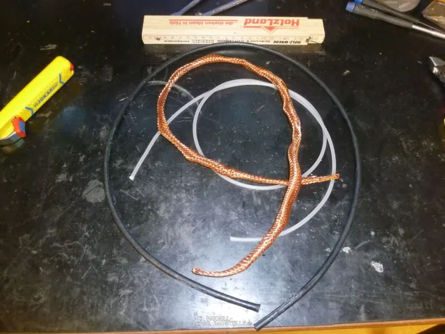

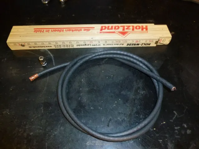

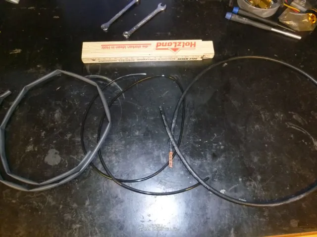

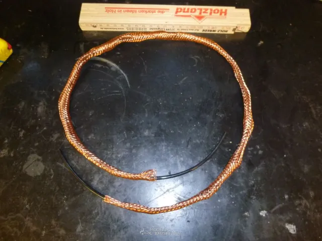

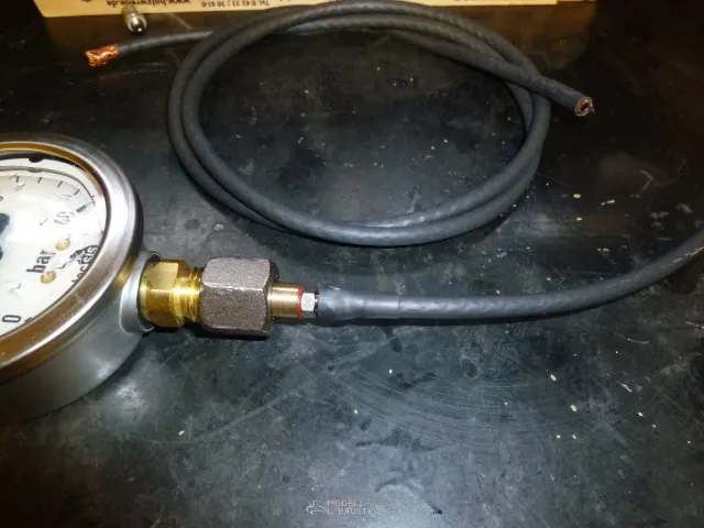

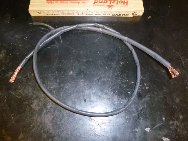

Ein bisschen in der Werkstatt rumgeschaut und dabei folgende Materialien ausfindig gemacht.
- 4/2,5mm hochflexieblen Druckluftschlauch
- ein bisschen Koakabel (75 Ohm Antennenkabel)
- 6mm Schrumpfschlauch
... den Rest seht ihr auf den Bildern
