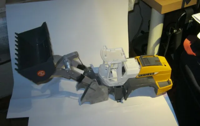

Ich werde es überdenken, aber beim 1:16 Umbau passen 16mm Köpfe vom Maßstab her nicht.
Wenn ich das gewollt hätte, hätte ich auch CTI's nehmen können. Die passen vom Masstab auch nicht.
Der Einwand mit der Hebelwirkung und der daraus entstehenden verminderten Leistung ist schon klar.
Da muss es aber eine Alternative geben.
nu auch mal mein Bruder-Umbau L574
Felix 1 Zylinder drückt 5,9 kg , aber du hast ja 2 Hubzylinder , das macht 11,8 kg . Das reicht für einen Bruder Radlader .
Gruß kalle
War nur ein Tip von mir. Nicht das du es zum Schluss bereust soviel zeit und Geld investiert zuhaben und das Modell funktioniert nicht so wie es soll. Weil alles an unserem Hobby ist kleiner und Leichter aber die zubewegenden Materialen sind alle 1:1. Aber kannst ja mal selber eine Test machen und die Schaufel voll machen mit erde und dann versuchen an denn Zylinderpunkten das ganze hochzuheben. Da wirst du Sofort merken das 12 ein Witz ist und wenn die Erde auch noch etwas Fester ist,ist recht schnell Schluß. Meine Eigenen Erfahrungen und Meinung.
Ich habe da ja in dieser sache keine erfahrung . Ich habe noch keinen bruderradlader umgebaut . Aber wenn wir dann im 14 Bar arbeiten , haben dann 6,9 kg Druck bei einem 8 mm kolben . Reicht das ??
Gruß kalle
