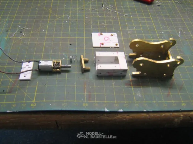

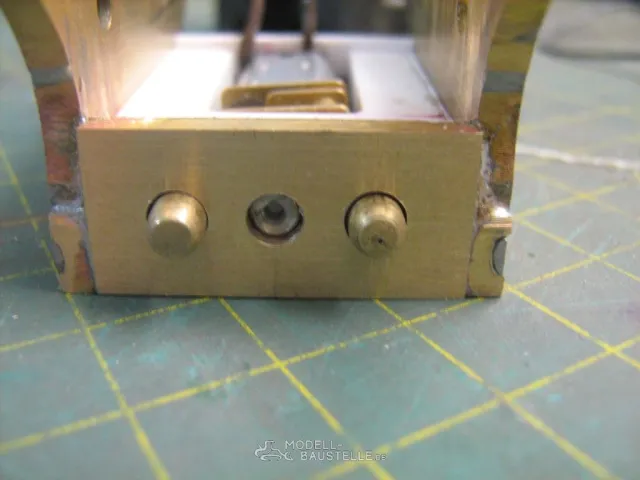

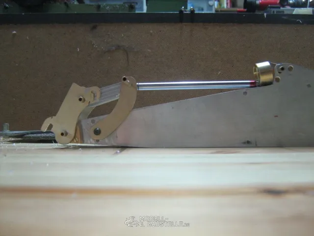

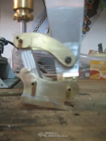

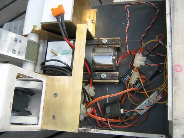

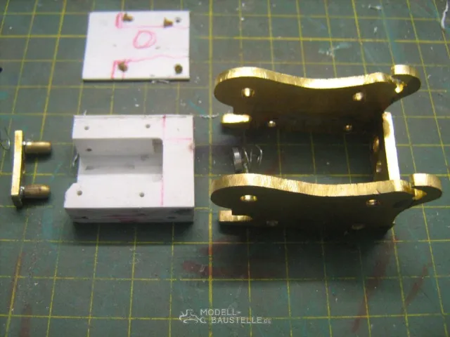

Jetzt ist der SW so gut wie fertig. Ich habe aus ABS Material die Grundform zusammen geklebt, dann die Ausmaße des Motor´s ausgefräßt und am SW angeschraubt.Auf dem Motor sitzt eine M 5 Schraube die so bearbeitet wurde ,daß sie am Anfang und Ende leer dreht und wenn´s in die andere Richtung geht wird die Platte mit den Verriegelungsbolzen durch eine Feder in´s Gewinde gedrückt. Mal ein paar Bilder dazu:
Bis jetzt funktioniert er Einwand frei und der Getriebemotor hat ganz schön Kraft für seine nur 4,5 Volt.

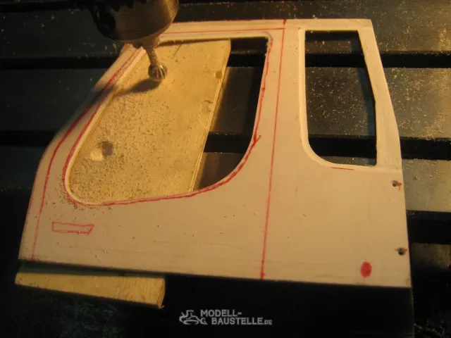

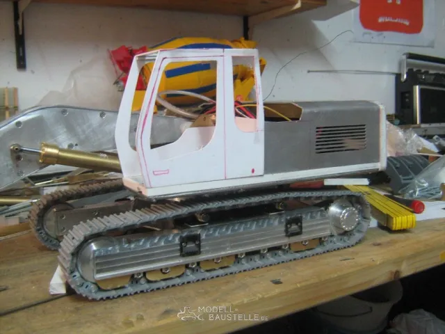

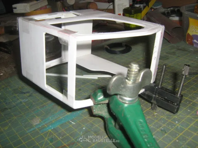

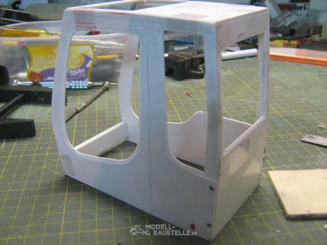

Die Kabine nimmt auch Gestalt an , sie besteht auch aus ABS Platten ,die gesägt und mittels Fräser in Form gebracht wurde.

Hey Markus,
welch ein Gepfriemel bei dem Schnellwechsler auf engstem Raum
Meinen
hast du
Moin Markus,
einfach genial, das wird was.
Den Bagger musst beim nächten mal unbedingt mit nach Ehingen mitbringen.
Hallo Markus,
dein Projekt ist S U P E R !!!
Aber der Schnellwechsler ist Genial !!! ![]()
Ich habe mich auch an so ein Teil versucht, aber dein er ist irgendwie Besser ! ![]()
MfG
Martin
Hallo Markus,
Sieht super aus deine SW,sehr gut gemacht.
Cabine geht auch schön werden.
Grüsse,Charlotte ![]()

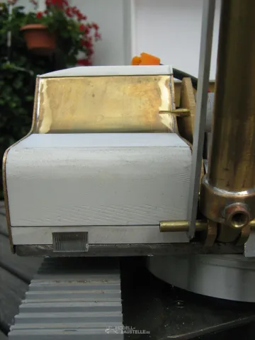

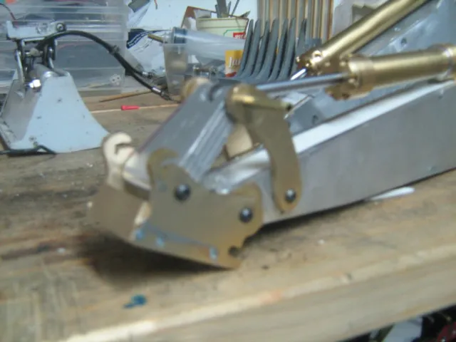

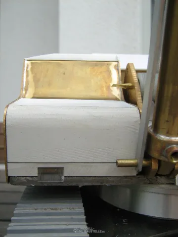

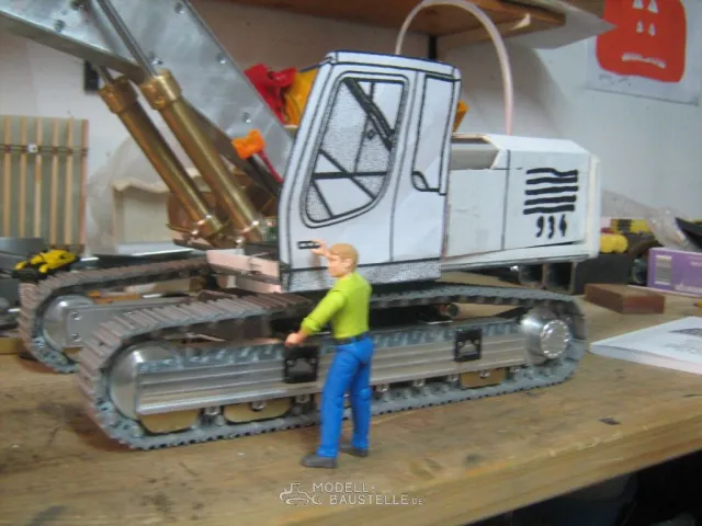

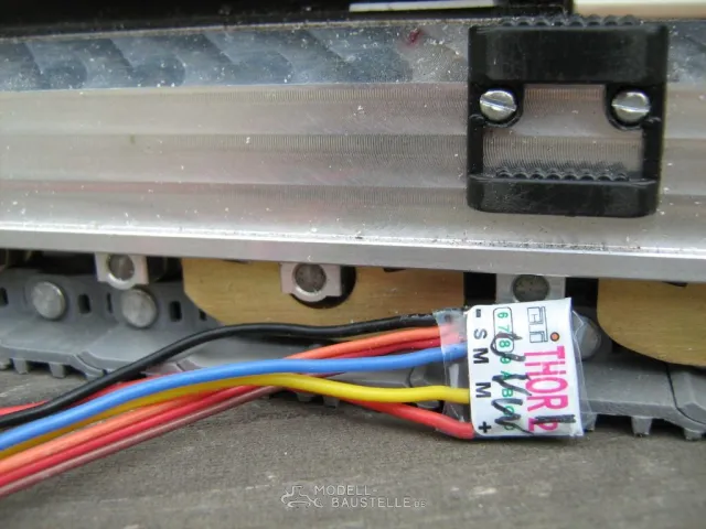

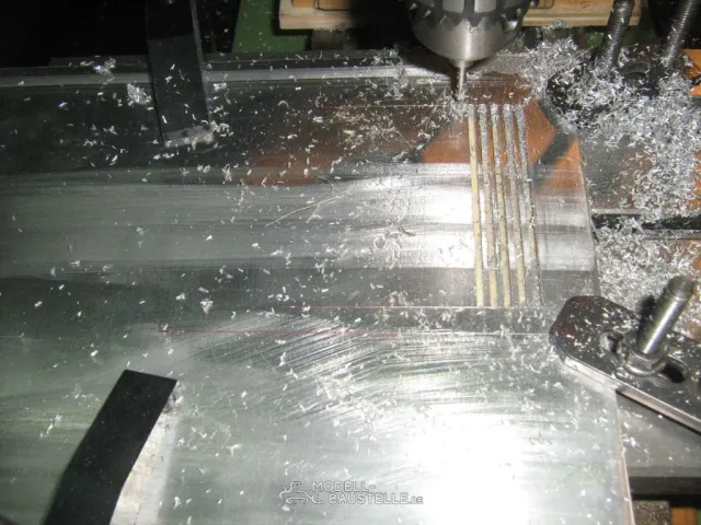

Es gibt wieder Fortschritte, zuerst habe ich den SW verändert.Nachdem er ab und zu beim zumachen gehakt hat habe ich bei CTI angerufen und mit Herrn Marschal gesprochen zwecks Endabschalter. Nach dem übermitteln der Stromstärkedaten kam 2 Tage später der gewünschte Thor 1 mit Endabschaltung,der besser geht als meine Leerlaufmethode.![]()

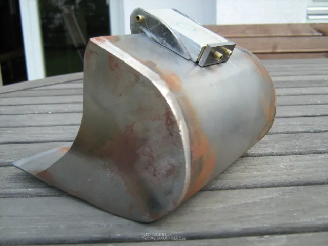

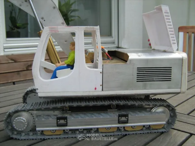

Das Gehäuse wurde aus Alublech gebogen und vorher die Lüftungsschlitze eingefräst.

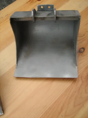

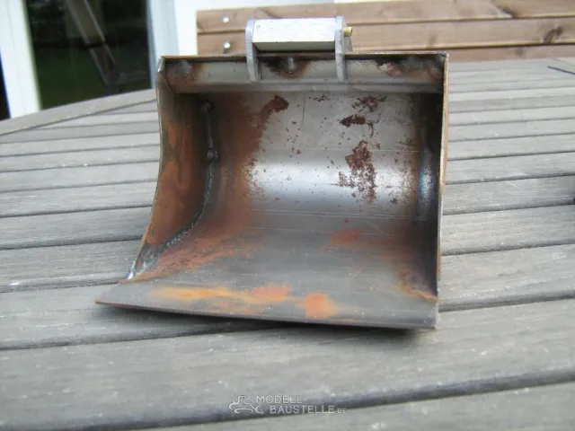

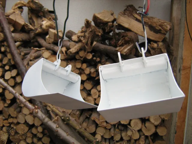

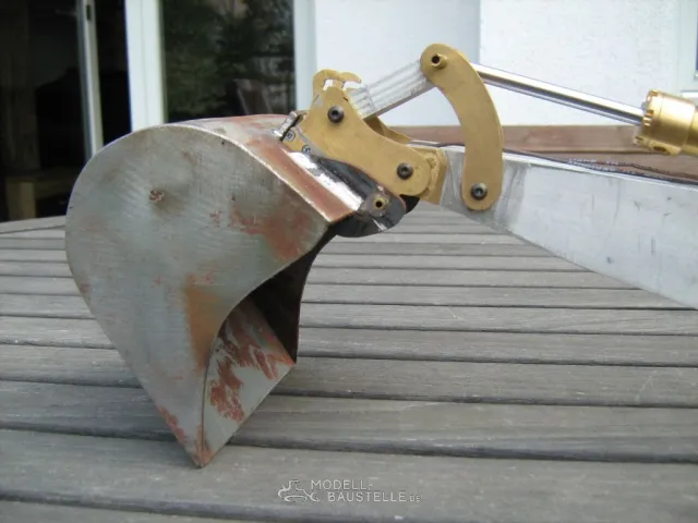

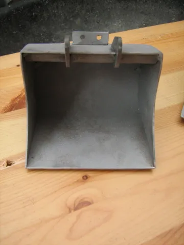

Zwei Löffel hab ich auch noch gemacht, einen großen ohne Zähne
hier mit Lehre zum anschweißen
und einen mit Zähnen die aber noch bestellt werden müssen.
Dann gings weiter mit dem Deckel ,der aus ABS Material zusammen geklebt wurde.
Teil 2
Mit 2 Scharnieren wurde er klappbar angeschraubt.Er wird später noch geteilt wie das Orginal.
Zum SW noch mal,ich habe nur die abgedrehte Geindestange durch eine durchgehende ersetzt ,sonst wurde nichts verändert.Der Tank bekam noch seine Form durch verschiedene ABS Platten und Scheinwerfergläser aus alten CD Hüllen

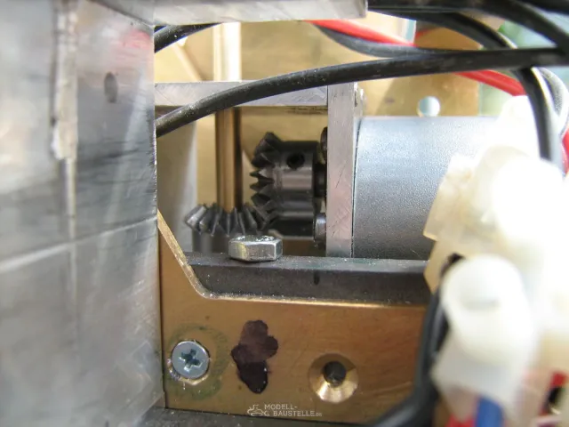

Desweiteren habe ich beim Schwenkantrieb ein Winkelgetriebe eingebaut,daß die Schläuche,die vom Ausleger zum OW gehen Durchbiegeplatz haben,
weildie nicht mehr nach oben biegen sondern nach unten.

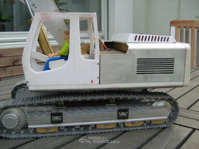

Mitlererweile bringt er 10 1/2 Kilo auf die Waage, so wie er da steht

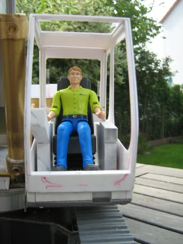

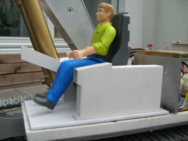

Mit der Inneneinrichtung hab gestern auch angefangen,sie besteht aus alten Werbetafeln aus Kunststoff, mit einer Stärke von 10 mm ,die sehr leicht zu bearbeiten sind.Die Maße habe ich ungefähr aus Bildern rausgemessen,ich glaube es schaut ganz stimmig aus.
Als Joysticks werde ich die von ,glaube ich, Veroma nehmen.

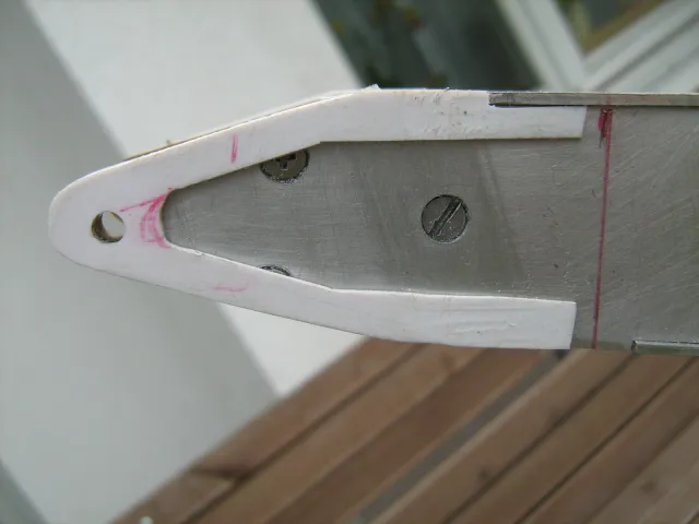

Die Aufdoppelung am Monoblock habe ich aus ABS gemacht,
sollte doch reichen, oder muß das stabiler werden? Wegen dem Bolzen vom Löffelstiel, der mit einer Kronenmutter befestigt wird.
Soviel mal für Heute, viel Spaß beim anschauen.
Gruß Markus

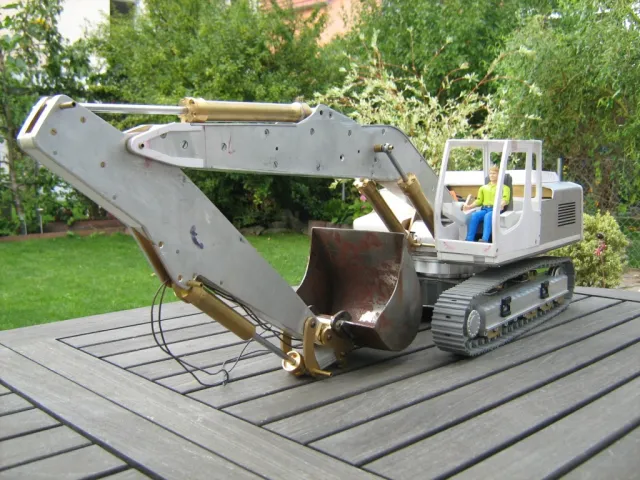

Moin Markus,
den haste echt super hinbekommen! ![]()
Das ist Modellbau! ![]()

Heute hab ich die Löffel sandgestrahlt und grundiert.
Ich habe eine M5 Schraube sauber angeschliffen ,dann soweit reingeschraubt bis sie innen bündig war und dann die Kolbenstange reingeschoben und dann wieder entfernt.

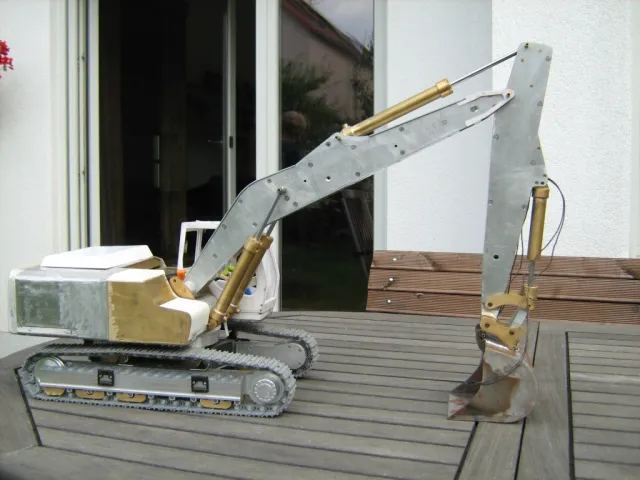

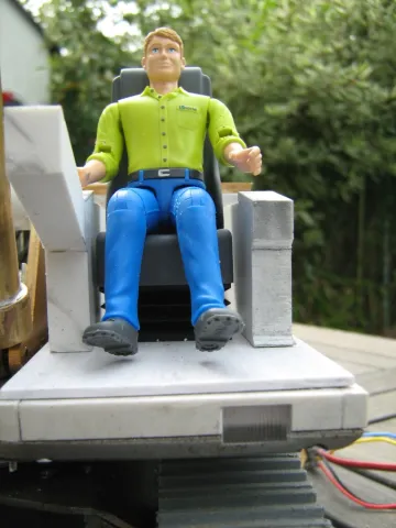

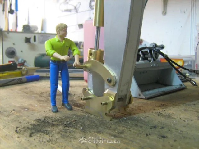

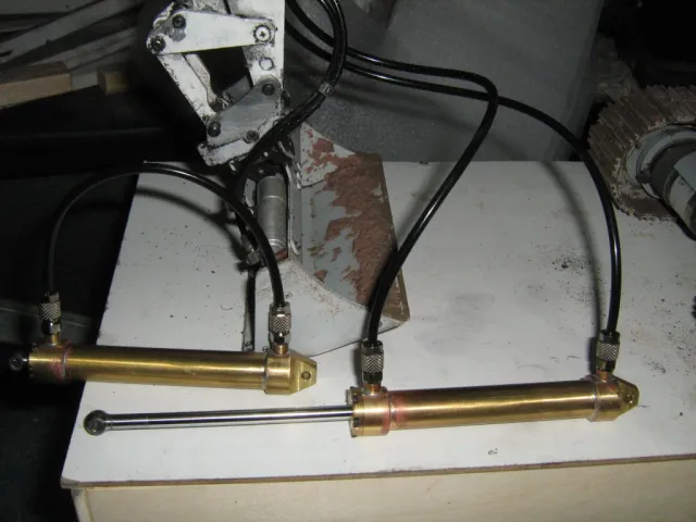

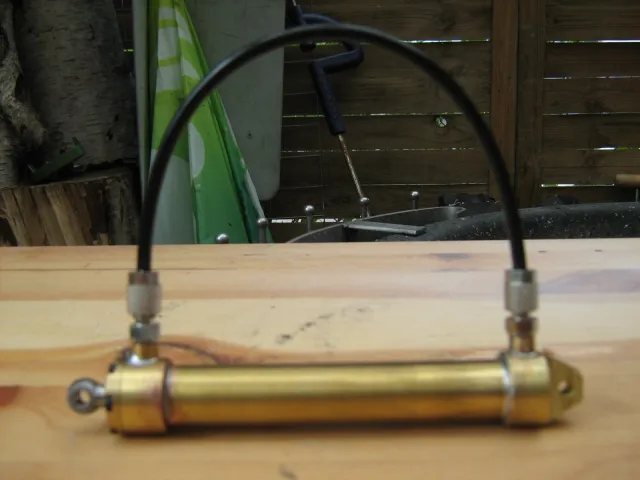

Nachdem Friedrichshafen vorbei ist und ich einige Teile erstanden habe ,habe ich weitergebaut.Der Löffel hat Zähne bekommen
und die Kabine Joystiks
.Jack der Fahrer ist von Bruder World

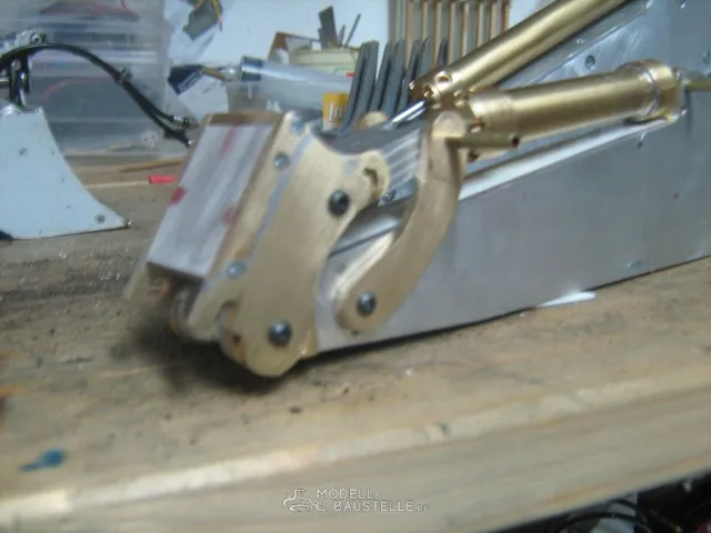

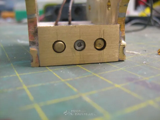

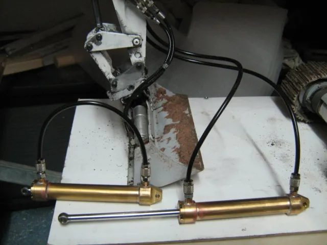

.Mit der Verrohrung wurde auch angefangen,zuerst bei den Hubzylindern.Es sind 3 mm Rohre aus Messing ,selbstgedrehte Hohlschrauben und aus Messingblech gefräste Teile.
