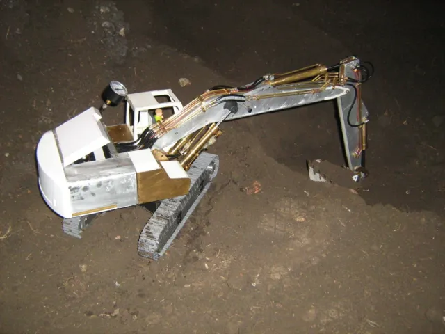

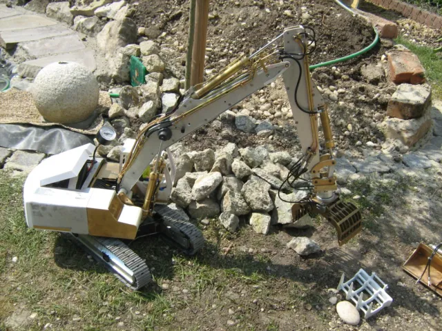

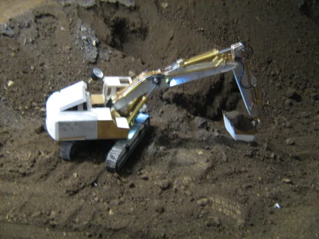

Hallo Leute

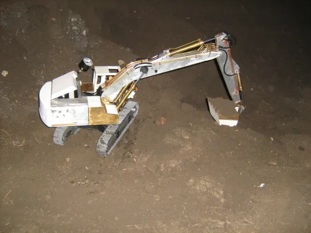

Heute ein paar Bilder aus Ehingen bei Tommi.Vor lauter Baggern sind es nur 4 stück geworden.![]()
Er funktioniert sehr gut ,bei 20 Bar bringt er volle Löffel aus der Erde, einen Nachteil hat der lange Löffelstiel, beim LKW laden muß er weit weg stehen und der Bagger hat eine niedrigen Auskipphöhe.
Gruß Markus

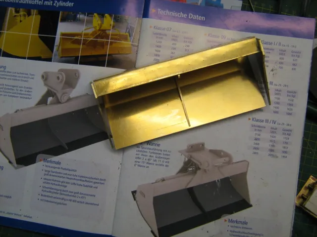

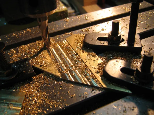

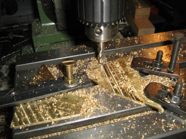

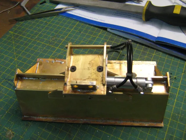

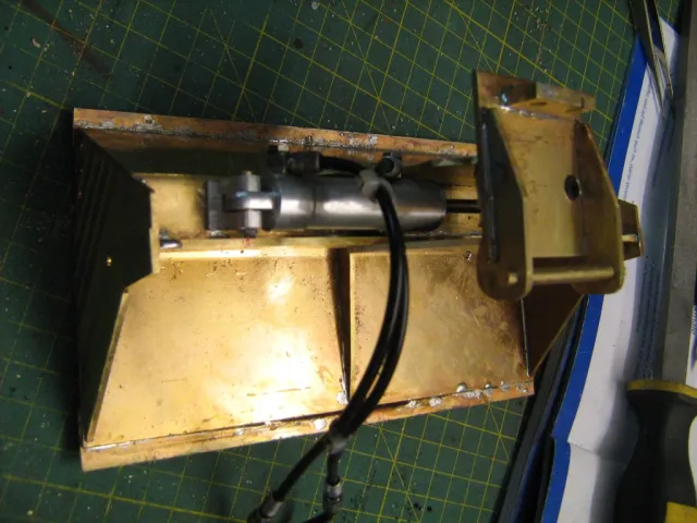

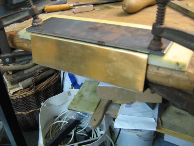

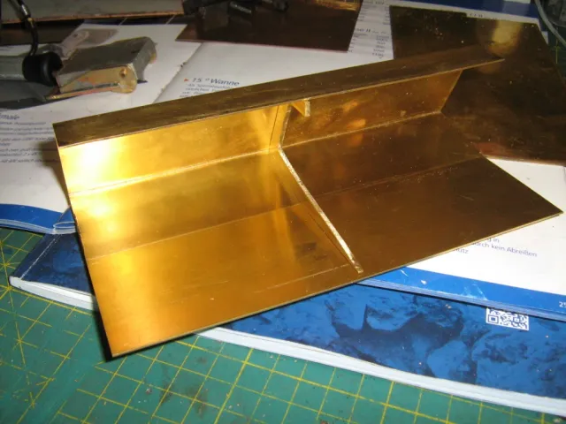

Nachdem der Grabenlöffel vom 922 nicht passt, musste ich einen neuen bauen.Als Material kam diesmal Messing zum Einsatz.Der Boden ist aus 1mm Blech in MS 58, der Rest ist aus 2mm Blech in MS63.Die Seitenteile wurden nach Vorbild "Rädlinger" etwas abgefräßt![]()

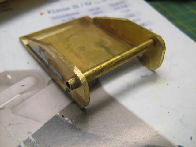

.Den Boden hab ich an den Biegestellen mit der Kreissäge etwas eingeritzt und gebogen
.Danach wurden die Teile weich zusammengelötet![]()

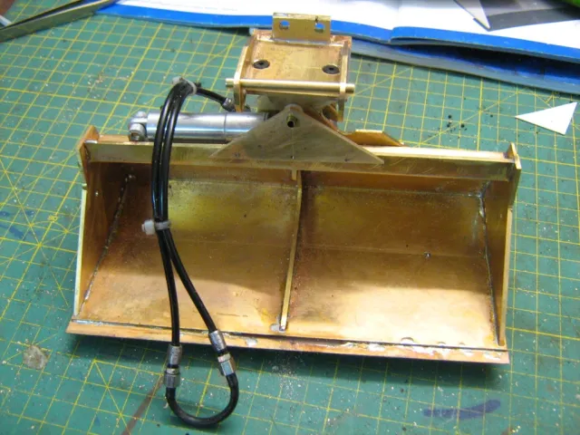

.Anschließend hab ich die Mechanik zum verstellen des Löffels vom " Stahlmodell" übernommen,inklusive Zylinder.
Die Platte für den SW im nächsten Teil.
Nachdem auch die Mechanik getestet wurde,konnte ich alle Teile zusammen schrauben.![]()
.Vielleicht werde ich später noch mal andere Zylinder einbauen und eventuell auf 2 umrüsten,das wird sich später beim Testen ergeben.
Gestern musste ich aber erst den Sortiergreifer und den Roderechen als Steinlegelöffel ausprobieren.![]()
