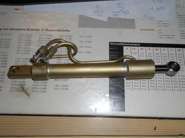

Hallo Freunde,
Hubzylinder Nummer 1 ist komplett fertig zusammenbebaut und geprüft, Funktioniert einwandfrei
Der Zylinder (Hubzylinder für Monoblock) wurde von mir Hartgelötet, Sandgestrahlt danach hab ich ihn innen gehont und feingeschliffen. Fertig zusammenbebau und auf Dichtigkeit geprüft, Funktion und Dichtigkeitsprüfung hat er dann bestanden.
Jetzt folgen dann noch die 3 verbleibenden Zylinder, dann hab ich die Gröbsten arbeiten hinter mir. Dann werde ich Pumpe und Ventile kaufen den Tank schweißen und anfangen die Verrohrung an den Ausleger anbringen und Verschlauchen. Dann kann ich schon bald das erste mal probebaggern gehen.
Viele Grüße Stephan -
