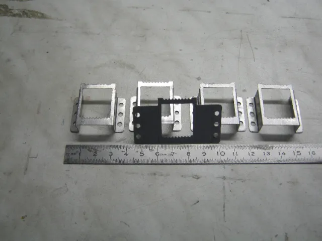

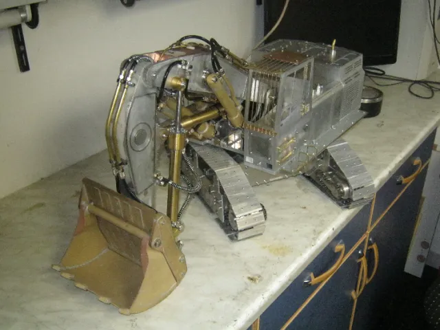

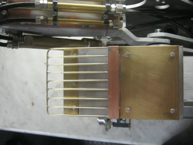

Hallo alle zusammen,
zum Jahresanfang mal wieder ein paar Fotos.

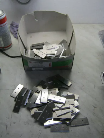

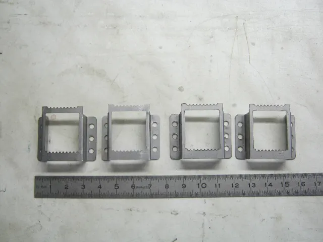

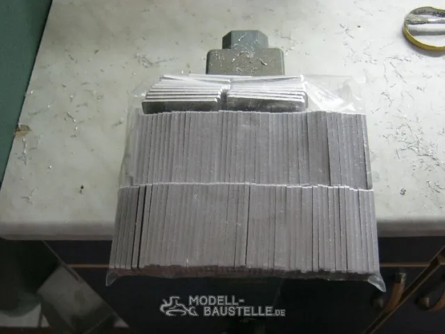

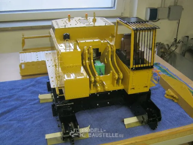

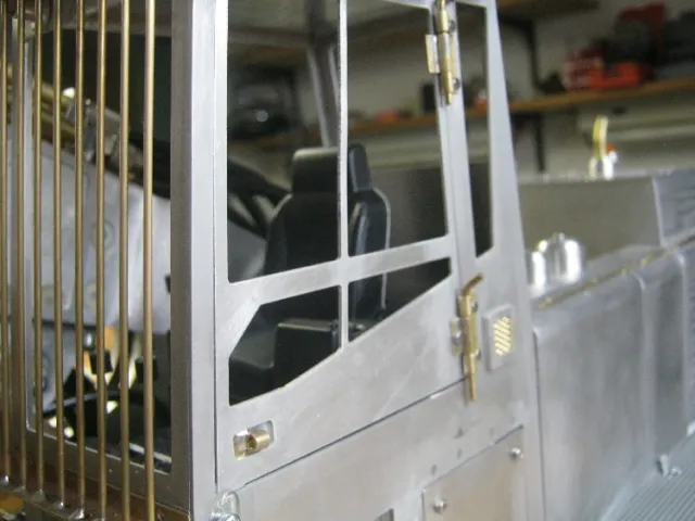

In den letzten Tagen habe ich mich mit ein paar Details und den Steinschlaggittern beschäftigt.
Viele Kleinigkeiten die nicht sofort auffallen, aber einiges an Zeit kosten.
Denis

Herzlichen Glückwunsch!
Wirklich ein tolles Ergebnis! Wird immer besser und besser!
Na das sieht doch top aus. Dann hoffe ich doch, daß ich bald mal
Unterstützung in der Hochlöffelbranche bekomme !!!
Gruß Chris
Hallo Denis,
Das sieht sehr gut aus,
Liebe Grüsse,Charlotte

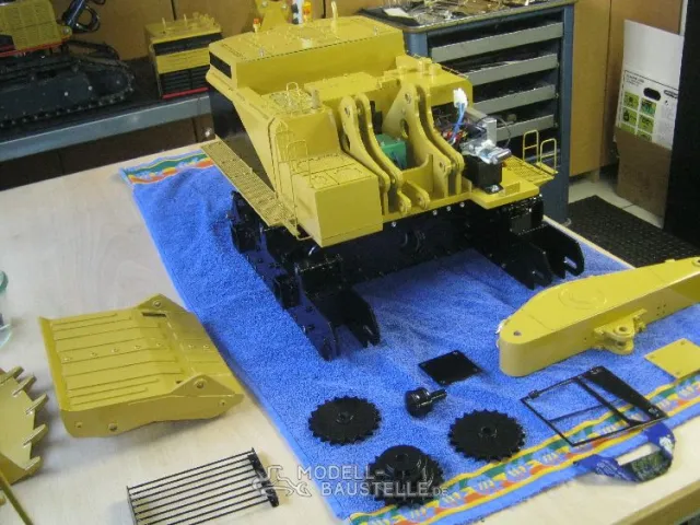

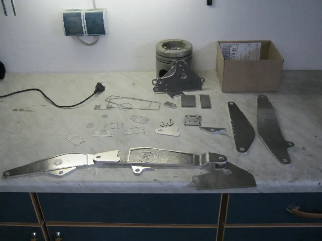

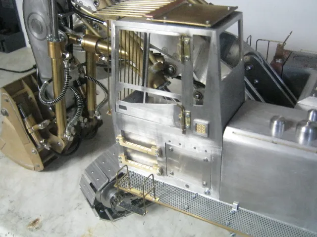

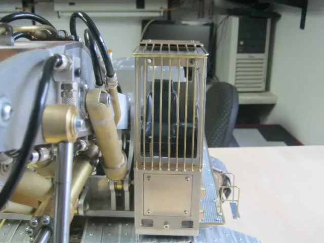

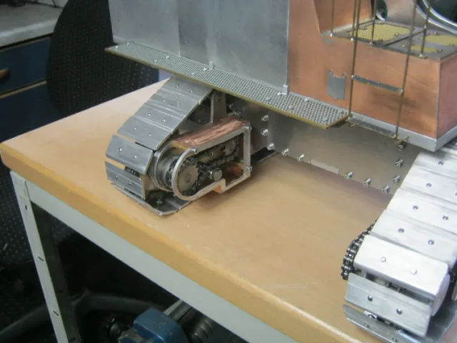

endlich konnte ich mal die zweite Kette fertig stellen.
Für die erste Probefahrt, fehlen nur noch die Kettenspanner.
Außerdem habe ich heute die Scharniere für die Fahrertür gefertigt.
So langsam wird der 5080 ein würdiges Mitglied meines Fuhrparks.
Denis
Hallo Denis,
So langsam wird es klappen nicht?,sehr schön gemacht.
Bekommen die antrieb ketten noch verkleidung?, so werden sie sehr schnell schmutzig.
Liebe Grüsse,Charlotte.
Hallo Charlotte,
Die Antriebsketten werden natürlich noch verkleidet!
Denis

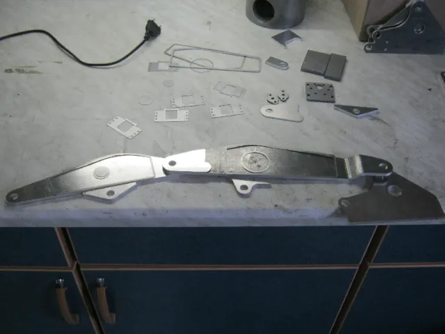

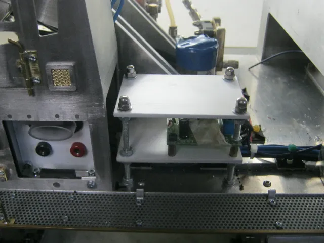

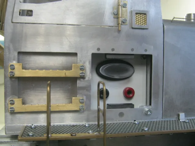

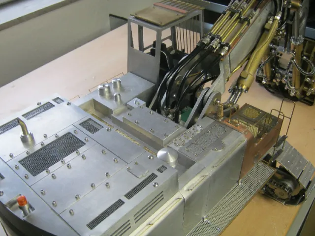

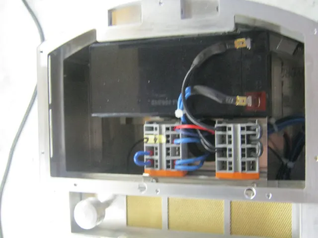

heute mal wieder ein paar Fotos.
Da ich noch auf die Laserteile für die Kettenverkleidung warte, habe ich mal etwas mit der Elektrik angefangen.
Neben dem Fahrerhaus, finden später Memory-Schalter, BEC und Empfänger ihren Platz.
Die Unterverteilung im Heck, wird später den kompletten Bagger mit Strom versorgen.
Hinter der Klappe im Fahrerhaus, wurden die Lade-Buchsen und die Hauptsicherung verbaut.
Der Hauptschalter wird später neben dem Fahrersitz seinen Platz finden.
Denis

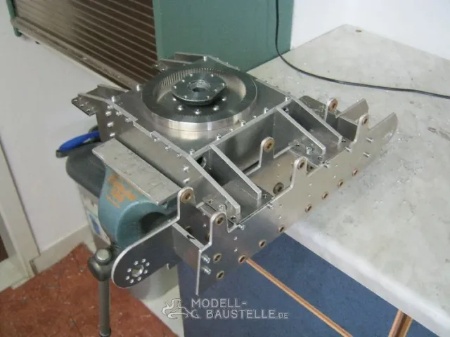

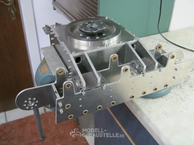

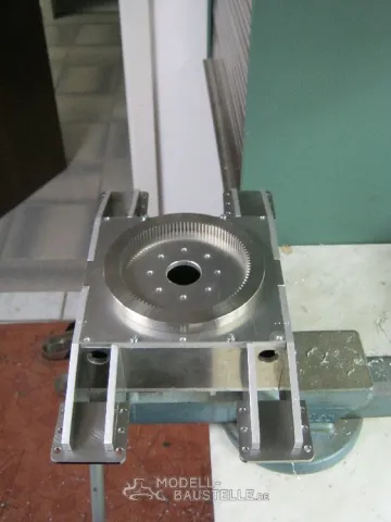

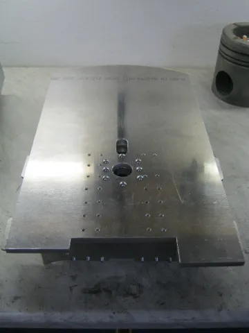

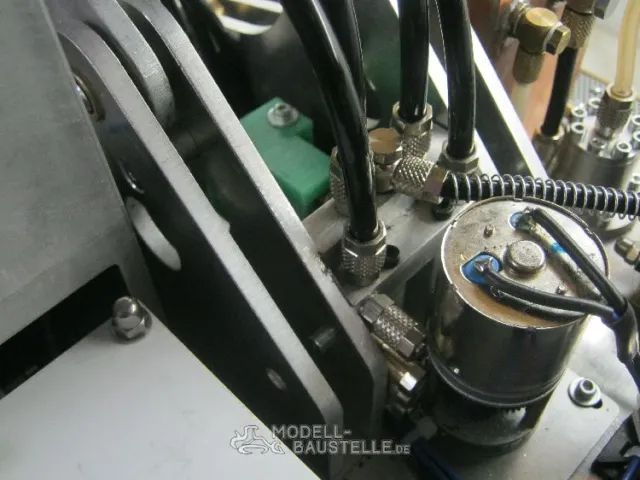

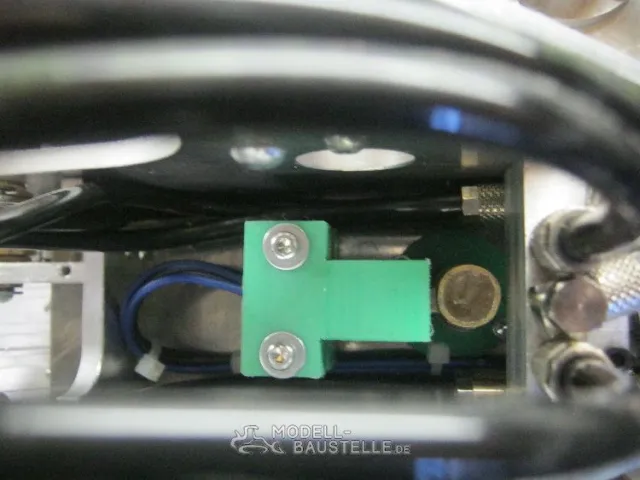

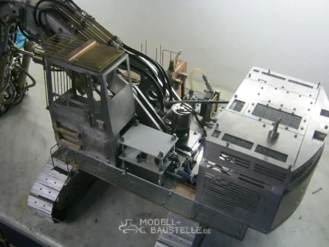

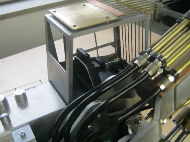

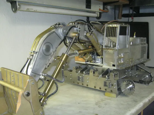

nach langer Zeit mal wieder ein paar Fotos.

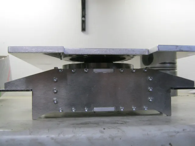

In den letzten Tagen wurden die Drehdurchführung und der Hydraulik-Verteiler fertig gestellt.
Die Drehdurchführung arbeitet mit Schleifkontakten aus dem Motorenbau und funktioniert erstaunlich gut.
Wegen Platzmangel wurde der Drehantrieb noch etwas modifiziert.
Der Motor vom RB35 Motor ist geblieben, nur das Getriebe wurde gegen ein kräftigeres ausgetauscht.
Wie man sieht, ist im Bereich der Drehdurchführung Platz echt Mangelware.
Nach ein paar Versuchen und Rückschlägen, habe ich dann doch noch alles unter bekommen.
Denis

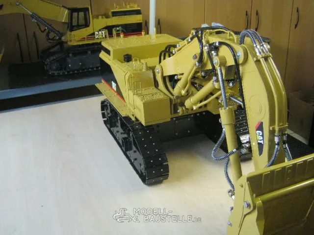

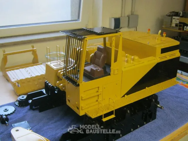

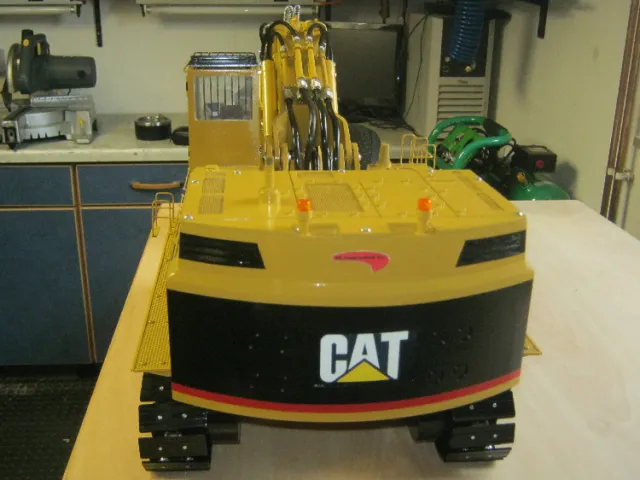

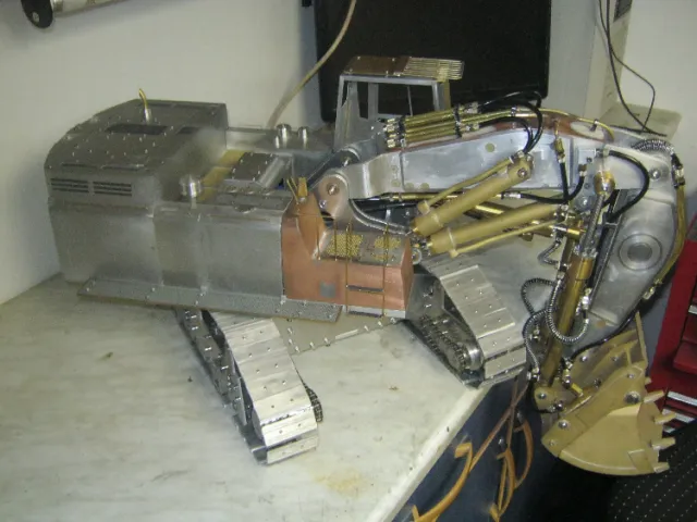

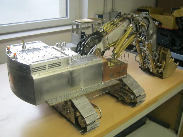

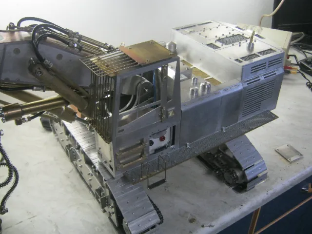

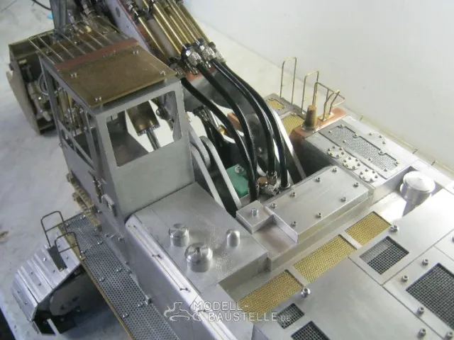

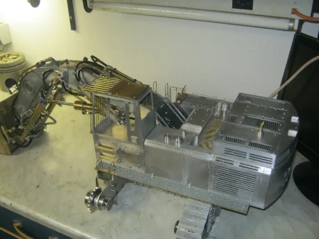

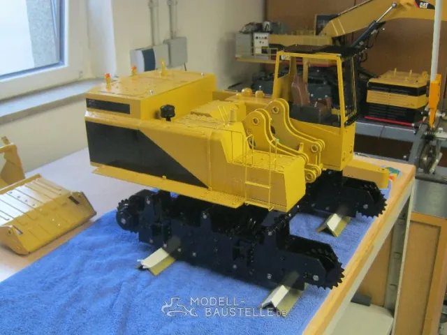

wie man sieht, bin ich mit meinem 5080 fast am Ziel.
In den nächsten Tagen werden noch die beiden Kettenverkleidungen fertig gestellt.
Fehlen nur noch ein paar Kleinigkeiten und ein paar kleinere Änderungen.
Denis
