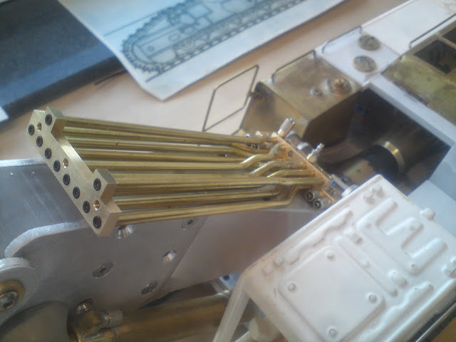

    @all: :D: für die aufmunternten Worte, das spornt echt an jetzt am Ball zu bleiben, hat ja lange genug in der Ecke gestanden :warsnicht: . Nun ging es endlich mal an der Verrohrung weiter. Einge Rohre flogen nach dem Biegen mit fluchen in die Ecke :weglach: . Natürlich fehlte mir vom 3mm Rohr wieder ein Stück, so konnte ich den Ausleger nicht fertig machen :Wand: .
    Die Leitungen sind noch zu lang und müssen noch nach unten gebogen werden. Die Idee mit der Verbindung zum Steckausleger habe ich mir von stefanf. abgeschaut.

  • Hallo Thomas
    Schön das es hier auch wieder weiter geht, aber so ist es halt mal wenn man mehrere Baustellen hat. Echt spitze die Verrohrung,die hat mich auch ganz schön gefuchst aber mit jedem neuen Rohr geht's besser :gut: . Beim studieren deiner Bilder hab ich festgestellt das ich an meinem Bagger auch noch etwas umbauen muß und zwar den Schlauchanschluss von den Zusatzanschlüssen. Bei dir liegen die Schläuche sauber paralell zum Ausleger weil du die Anschlüsse seitlich hast und ich hab sie oben.
    Mach weiter so und viele Bilder.
    Gruß Markus
  • Hi Thomas,
    :W: die Verrohrung haste super hinbekommen! :gut:
    Das Du da ordentlich geflucht hast, kann ich mir gut vorstellen... bei mir war das Verhältnis ungefähr 2:1... zwei in die Tonne und eins ist dann das was geworden. :weglach:

    Catwoman: Ist aber nicht meine Idee sondern die von "Stefanf." er hat es bei seinem 974er genau so gemacht. Finde die Idee genial, 1. man hat weniger Verluste als bei einer Kupplung. 2. man spart ne Menge Geld :D
    Alexander: Noch ist die Verrohrung nicht ganz fertig, aber der schwerste Teil ist schon mal gemacht.

    Es ging wieder ein ganzes Stück vorwärts, so ist die Schlauchführung samt Schlauchfixierung bis in den Maschinenraum fertig. Der hintere Anschlußbock hat nun alle Verschraubungen erhalten, diese wurden gleich gemeinsam mit den Rohren eingelötet.
    Als nächstes konnte ich die Länge der Verrohrung bestimmen und die Rohre absägen. Die beiden vorderen Teile sind nur aufgesteckt und werden vor dem Löten noch in Form gebracht.
    Der Winkel der Schlauchleitungen sollte auch in der obersten Endstellung noch in Ordnung gehen :kratz:
    Auf Dauer hilft nur V8 POWER
