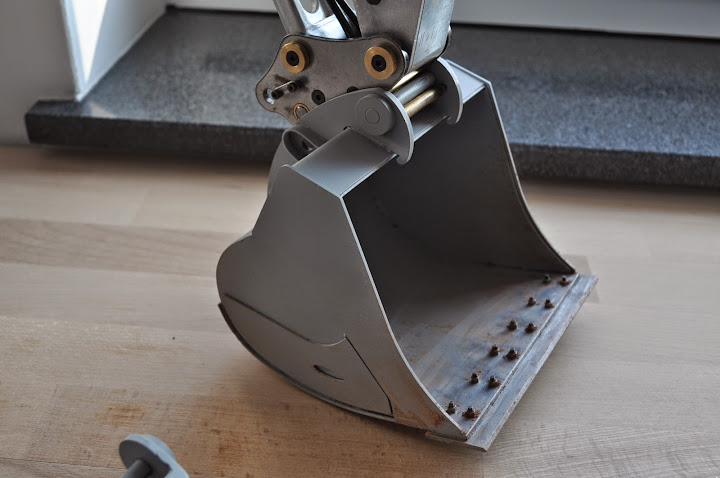

heute wurde der Schnellwechsler fertig, es mussten noch die Anschläge montiert werden. Desweiteren hat der Humuslöffel noch eine Schneide bekommen. Getestet wurde das ganze auch, wenn auch nur per Hand weil ja die Zusatzventile noch nicht angeschlossen sind. Aber eine Spritze als Luftpumpe tut es zur Not auch
.Gruß Thomas

Do you use steel for the buckets?
Becky
Yes
