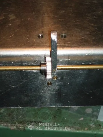

  • Jungs, ob ihr's glaubt oder nicht: An dieser Baustelle passiert auch mal wieder was! :guckszdu:
    Als erstes habe ich mich um die Schaltung für das 2 Gang-Getriebe gekümmert.Da der Servoweg zu lang war und ich keine Computeranlage besitzte (F-14) habe ich mir einen anderen weg überlegt. Ob es dem dauereinsatz standhält wird sich zeigen. :kratz:
    Der Kabelbinder wird demnächst noch ersetzt muss mir aber noch überlegen wie.
    Dann habe ich noch eine hochgezogene Auspuffanlage gebastelt :thumbup:
    Am MAN sollte das dann so aussehen:
    Gebt mal bitte eure Meinung ab. Wenn jemand eine Idee hat wie man noch das Servo anders befestigen könnte, her damit :Mahlzeit:
