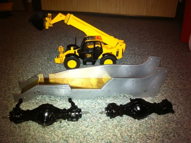

    Werde mal schön kleineweise anfangen hier etwas mitzuposten. Wurde "leider" von meinem Freund infiziert mit dem Funktionsmodellbau.
    Wollte mal was anderes bauen , und da kam ich auf den Teleskoplader 535.
    Modell in 1:25 Bestellt und von da Maße genommen - auf 1:14,5 vergrößert und an der CNC ausgefräst.
    Achsen Alu CNC inkl. Sperren.
    Weiter Bilder folgen......

    Dann erstmal :welcom: im Bereich Funktionsmodellbau .
    Da hast du dir ein etwas schwierigen Teleskoplader rausgesucht , viele Funktionen und wenig Platz um alles unterzubringen .
    Das macht bis jetzt einen sehr guten eindruck was ich sehe . :genauso:
    Hast du schon alle Teile eingeplannt die rein müssen und wirst du alle Funktionen übernehmen ?
    Und wird er Hydraulisch oder mit Spindeln betrieben ?
    Momentan scheint da grade eine kleine Welle loszubrechen mit Teleskopladern :whistling:
    Du bist nun die 4 Person die einen Teleskoplader anfängt , aber ich denke das kann garnicht schaden da es fast keine im RC-Bereich gibt .
    Ich werde diesen Baubericht sehr interessiert verfolgen :Top:
    Mfg Frank
  • Also mein Vorhaben sollte eigentlich schon Hydraulisch sein und mit doppelauszug vorne.
    Das mit dem Platz stimmt. Sehr wenig. Da muss ich selber noch a bissl grübeln.
    Aber das ergibt sich meistens dann beim bauen....

    Cool. Noch ein Teleskopler. Ich find das prima, das spornt einen an am eigenen Modell weiterzumachen :)
    Der Rahmen sieht schon mal super aus, weiter so. Und immer schön Bilder posten :D:
