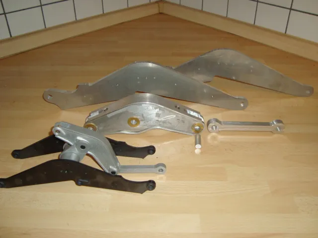

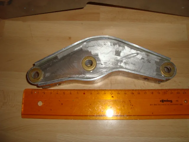

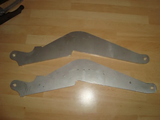

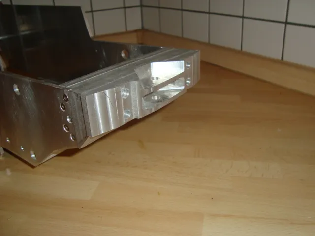

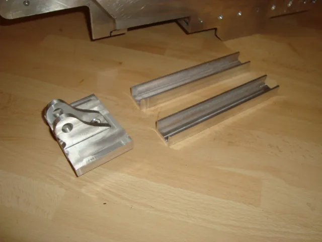

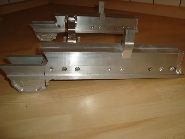

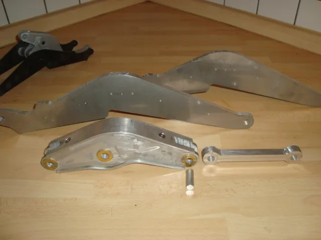

• Moin moin! Ich möchte hier mein Projekt vorstellen, das ich
    im Februar gestartet habe. Ich baue eine Liebherr LR 634 im Maßstab 1:8.
    Vorab: Ich baue nicht zu 100% Scale denn dies ist mein
    erstes Projekt dieser Art und ich hatte zuvor keinerlei Erfahrungen mit Alu
    oder mit dem Umgang einer Fräse. Ich habe mir nur hierfür extra eine Fräse
    gekauft und muss mir alles selber beibringen. So lasse ich also auch mal fünfe
    gerade sein. Gerade bei runden Elementen, denn die sind schwer manuell zu
    fräsen.
    Ich habe als Muster einen Bausatz der Carson Laderaupe, von
    der ich Maße abnehme und dann umrechne.

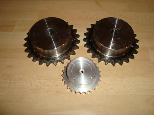

    Derzeit bin ich am Bau der Laufrollen, diese kann ich jedoch
    nicht selber machen, da ich keine Drehmaschine habe. Mein Vermieter ist so nett
    und hilft mir da. Denke Ende der Woche werden die fertig sein.

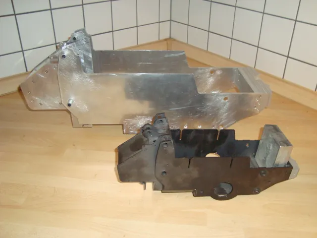

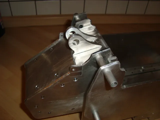

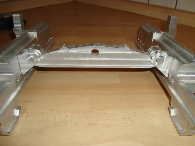

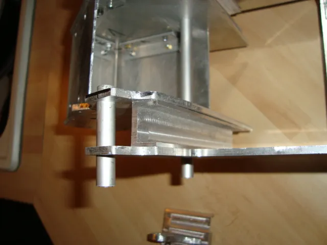

    Bodenwanne, Fahrgestell und Teile des Hubarms (keine Ahnung
    ob das so heißt) habe ich bereits fertig. Ich bau einfach aus
    Sicherheitsgründen in mehreren Teilen die ich dann verschraube. So ist
    sichergestellt, das ich bei Fehlern nur einen kleinen Teil neu machen muss. Spart
    mir Zeit und Geld. Bin wie gesagt im Umgang mit Material und Fräse noch nicht
    so geübt.
    Hier mal die ersten Bilder:
