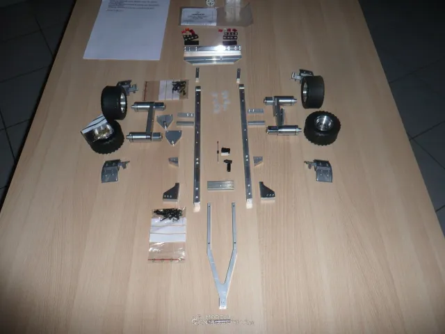

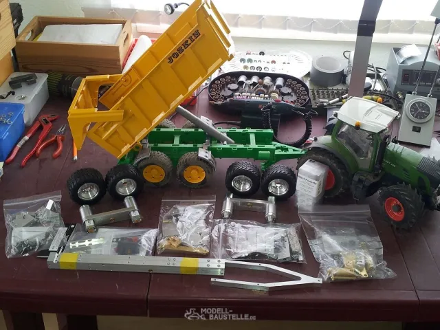

endlich konnte Andreas Blocher den von mit bestellten Umbausatz für den Bruder Joskin Muldenkipper liefern.
Der Bausatz ist wie vom Fendt 936 bereits gewohnt, in super Qualität gefertigt.
Ein kleiner Baubericht wird folgen.
Bruder Joskin Umbausatz von mfz-Blocher

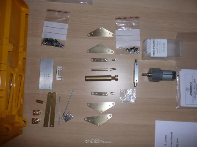

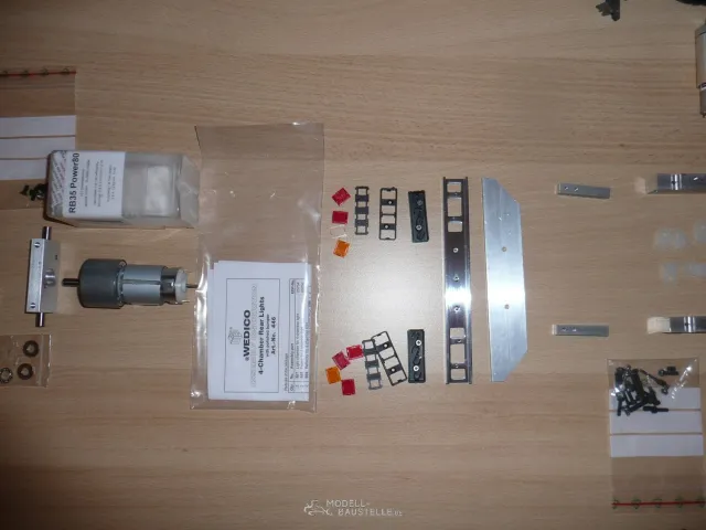

Jetzt noch ein paar Detailbilder vom Bausatz.
Im Laufe der Woche werden Bilder vom Bau des Anhängers folgen.

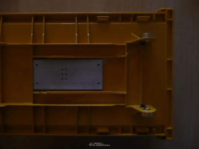

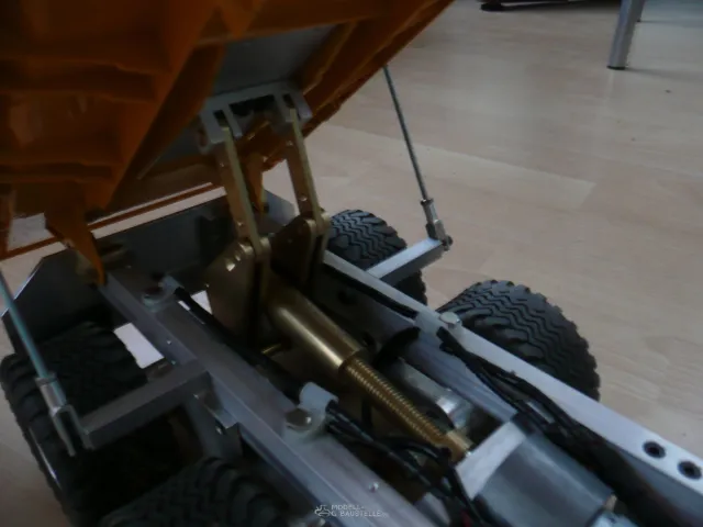

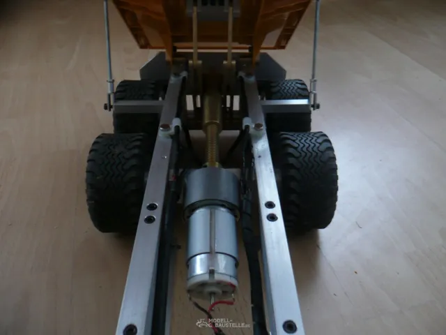

Der fertig zusammengebaute Rahmen.

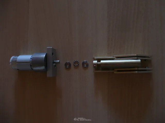

Die Kippmechanik.

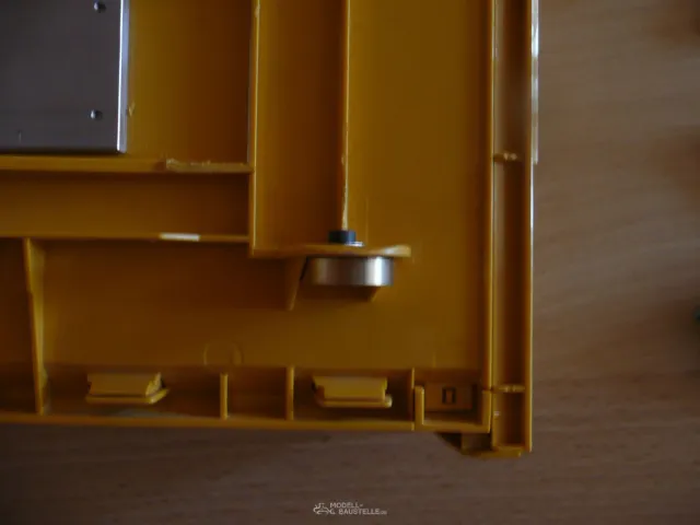

Verstärkung an der Mulde zur Befestigung der Kippmechanik.
Das Kipplager am Rahmen.
Gegenstück an der Mulde.

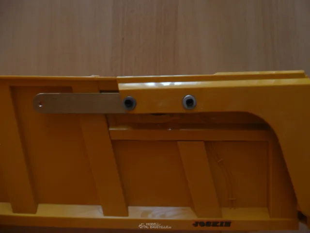

Vorbereitung für die Zwangsöffnung der Heckklappe.
Die Kippmechanik "gekippt".
Die Verlegung der Kabel.

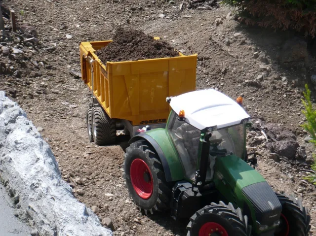

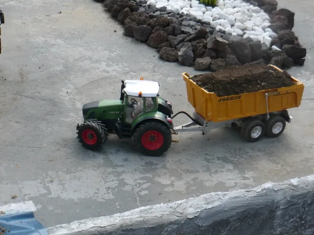

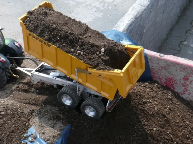

besser spät als nie, die Bilder vom ersten Einsatz in Urmitz.
Leider habe ich vor lauter Fahrspaß wenig Bilder gemacht.Da geht schon mächtig was drauf.
Die Kraft zum Kippen reicht.

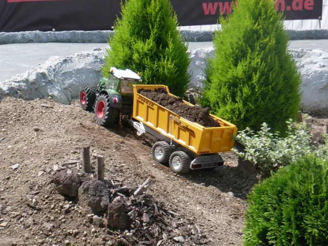

Im Off-Road bereich unterwegs.
Der Fendt braucht unbedingt Gewicht auf der Vorderachse.

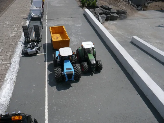

Größenvergleich.
Der Joskin mal an einem Xerion eines Kollegen.
Alles in Allem bin ich, wie bereits erwähnt, sehr mit dem Bausatz zufrieden. Er bringt unheimlichen Fahrspaß.

Danke für die Bilder. Funktionierte der Joskin am Xerion? Soweit ich weiß muss man den beimischen, da es mit der Übersetzung nicht passt.
MfG
Alex
Nein, wir haben den Anhänger nur zum Größenvergleich angehängt. Wie es von der Übersetzung passt kann ich dir leider nicht sagen.

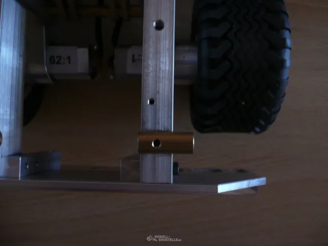

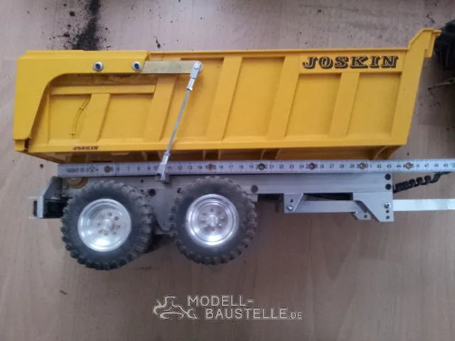

Hallo Lukas
kannst du mir bitte sagen, wie lang das Blocher-Fahrwerk ohne Deichsel ist ???
DankeGruß
Frank -
Hallo Frank,
der Rahmen ist 433mm lang.
Hab noch ein Bild mit aufgelegtem Meterstab gemacht.
Rahmenlänge.jpg -
Hallo Lukas
mir ist da gerade etwas aufgefallen, dein Zollstock ist auf dem Foto gar nicht ganz ausgeklappt.
Somit wäre der Rahmen nämlich nur 333mm lang. Die Joskin-Mulde ist unten nämlich nur 350mm lang.Gruß
Frank -
Hallo Frank,
Hallo Lukas
da ist wohl was schief gelaufen beim Messen. -
Ein sensationelles Gespann dein FENDT und der Kipper!
Erstens: so leise, dass man sich fragt, ob der überhaupt von Motoren oder nur vom Rückenwind angetrieben wird
und zweitens: sensationell im Gelände unterwegs - auch mit voller Mulde packt der fast jede Steigung ohne mit der Wimper zu zucken.
Der Antrieb im Kipper macht schon ordentlich was aus - SUPER Modell! -
