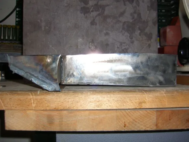

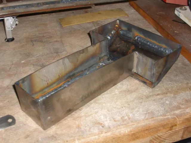

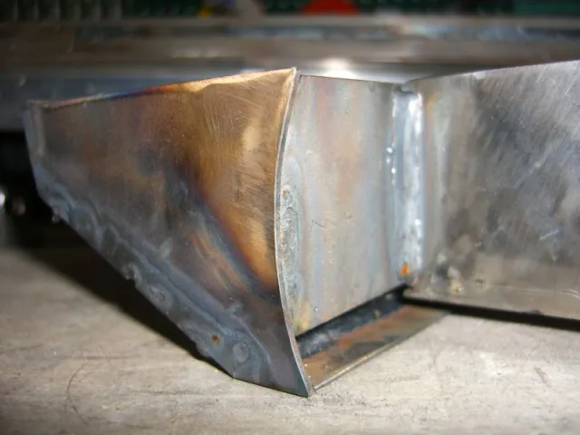

Die Wanne hab ich aus 1,5mm Stahlblech mit der Bandsäge ausgeschnitten und gefeilt. Danach wurde alles Mig-Mag verschweißt.

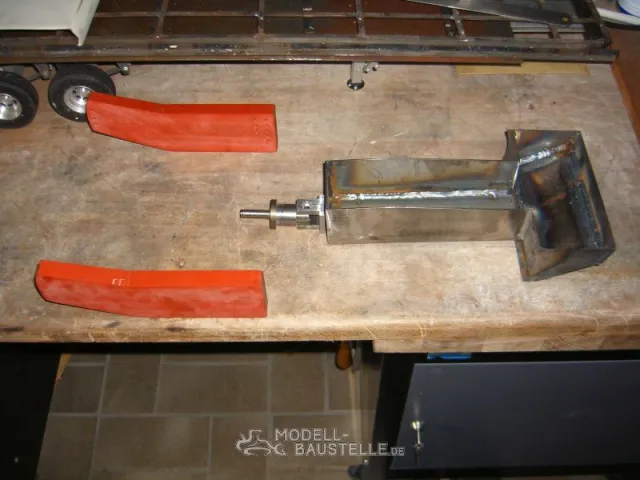

Der Tragrahmen der Bandage wird aus Kunststoff. Den Block hatten wir mal in der Firma rumliegen, nu isser meins ![]()
Das Zeug ist ziemlich hart, lässt sich sehr gut verarbeiten und ist auch hitzebeständig.
Auf der großen Klopp Fräse hab ich dann alles grob ausgefräst, am Bandschleifer geschliffen und dann die Seiten plangefräst mit einem Messerkopf.

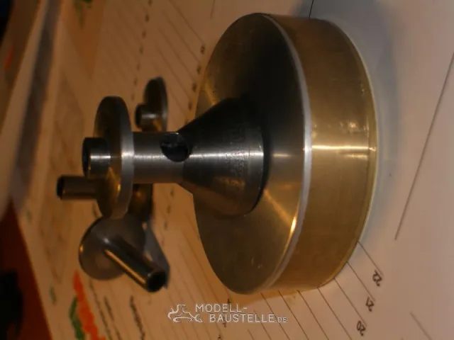

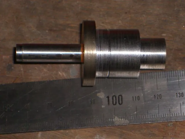

Das Dreh/Knickgelenk wird aus Stahl und Messingbuchsen gebaut.

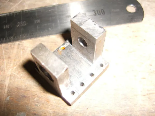

Der Halter an der Wanne wurde aus Stahlvierkant ausgefräst, das Gegenstück muss noch fertig gedreht werden. Von dem dünnen Teil zu der leicht eingestochenen Nut muss noch ein Kegel gedreht werden.
Das Drehteil wird später mit zwei Axiallagern und einem Kugellager oder Messingbuchse im Tragrahmen gehalten. Durch die Axiallager werden die Zug- und Druckkräfte aufgenommen wodurch sich das ganze noch leicht bewegen kann.

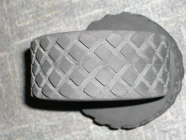

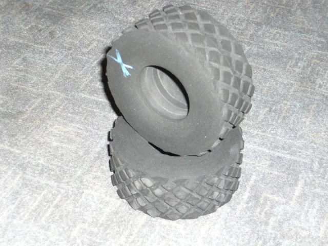

Die Reifen für das Modell habe ich als Sonderanfertigung bei https://www.modell-baustelle.de/www.modellreifen.de bestellt. Herr Kunz ist wirklich sehr hilfsbereit

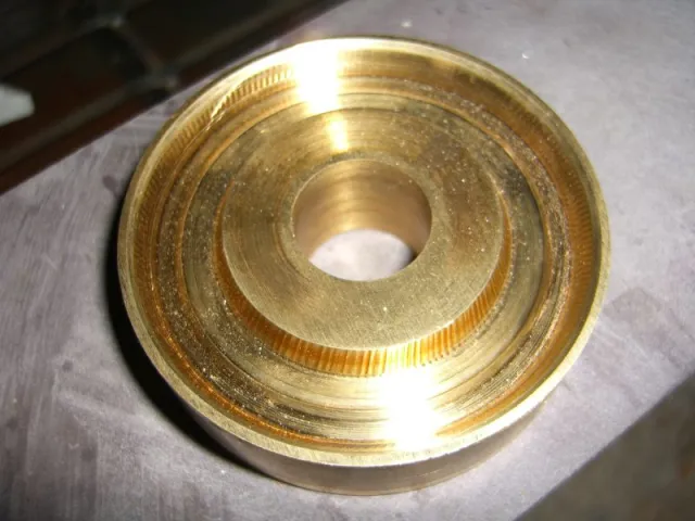

Sie haben einen Außendurchmesser von 126mm, eine Breite von 54mm, Felgendurchmesser von 56mm und Felgenbreite von 46mm. In ca. 3 Wochen müssten sie kommen.

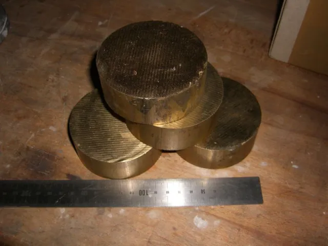

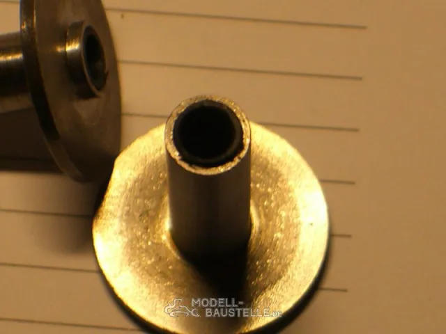

Die Felgen wird mir mein Nachbar zweiteilig aus Messing drehen. Das Material dafür hab ich schon: 82mmx30mm große Ms-Scheiben.

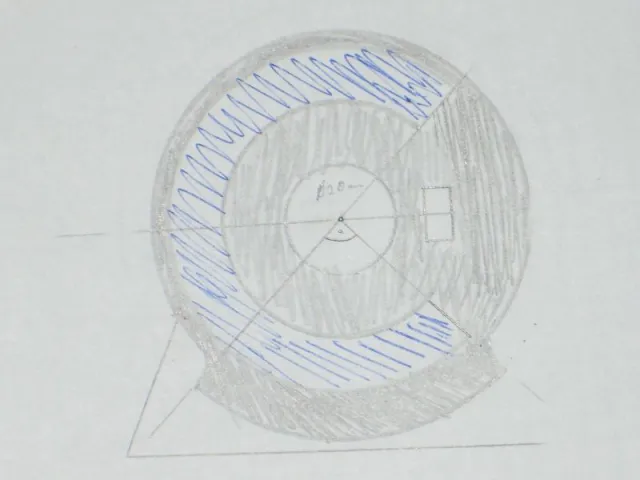

Die Bandage bekommt eine Vibrationsfunktion eingebaut, die bei rechts/ linkslauf unterschiedlich starke Vibrationen erzeugt. Wie das funktioniert werdet ihr bald sehen können, wenn die Unwucht fertig ist.
