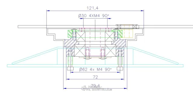

      hier mal ein Schnitt mit Maßen des Drehkranzes
      Kurz zur Erklärung:
      -das blau schraffierte ist der Drehkranz selbst aus Stahl
      -das pink schraffierte ist das Mittelteil des Drehkranzes ebenfalls aus Stahl
      -das schwarze das im Schnitt nur aussieht wie Treppenstufen, ist die erwähnte 3D gedruckte Verkleidung (Die Details und Schrauben sind hier nicht mit übernommen)
      -das grün schraffierte ist der Zahnkranz
      -das braune das Antriebszahnrad
      Wenn noch fragen sind, einfach melden!

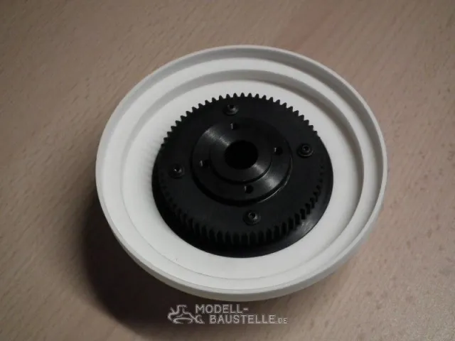

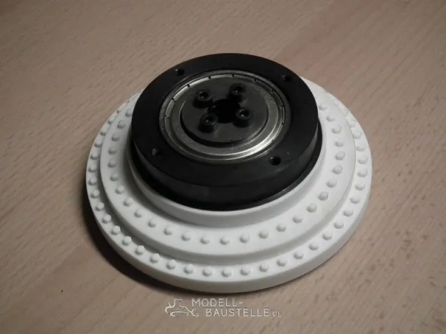

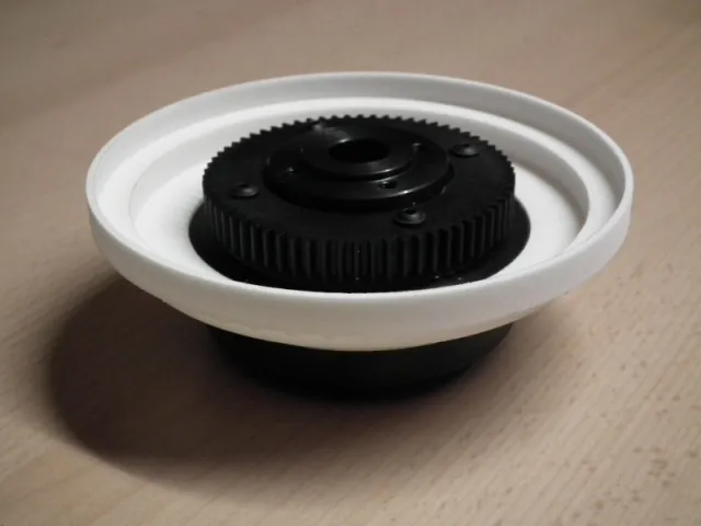

      Hier noch ein Paar Bilder, damit man sich den Drehkranz besser vorstellen kann.

      Fumotec

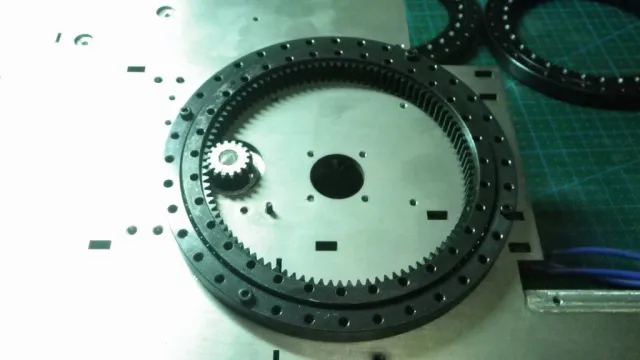

      Hi,Frank
      your solution is good and beautiful! Here is ring for my bagger.
