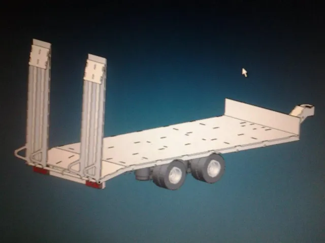

      Ich möcht Euch mal eines meiner Zwischendurchprojekte vorstellen.
      Es handelt sich um ein kleines Anhängsel für meinen MAN. Gebaut wird es in Anlehnung an sowas:
      Klick mich :-)
      Da das Anhängsel auch gut hinter einen Traktor passt, haben sich noch zwei Kollegen aus meiner IG mit angeschlossen.
      Somit enstehen im ersten Schritt zwei in Maßstaßb 1:14,5 und einer in 1:Tam.
      Gebaut wird das Ganze aus Alu und soll gesteckt und geklebt werden. Die Achsen, Reifen und Rückleuchten sind von Veroma.
      Im Moment ist das Ganze in der Fertigung (Laserteile).
      So, und nun ein paar Bilder.

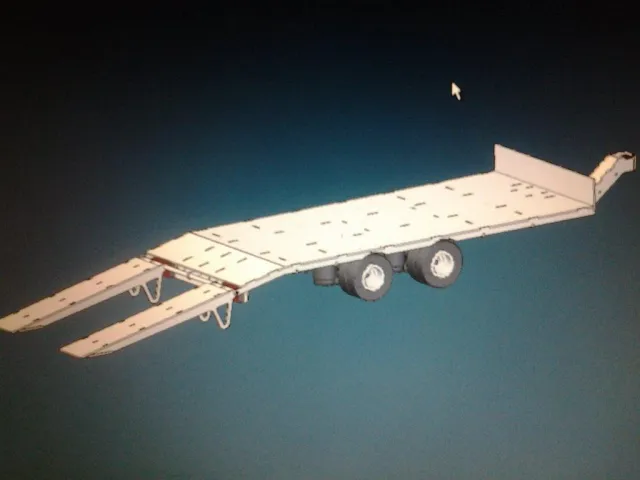

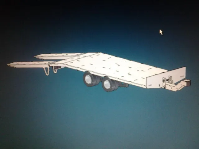

      hab gedreht, gezeichnet und gedruckt:
      das ist dabei rausgekommen:
      Ich hoffe, das der erste diese Woche fahrbereit ist.

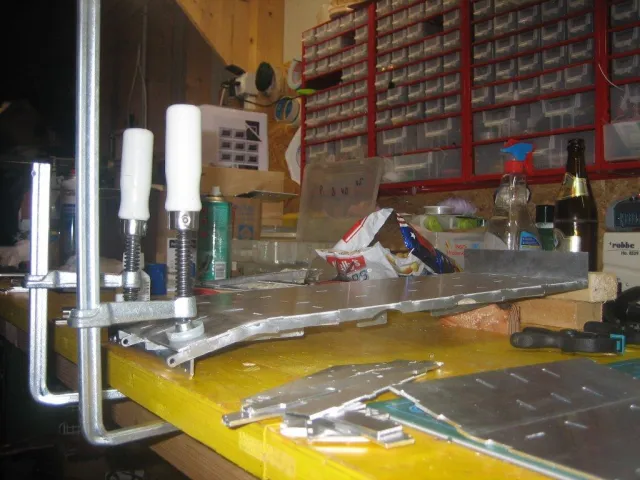

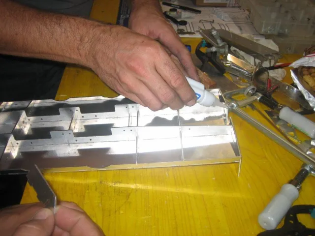

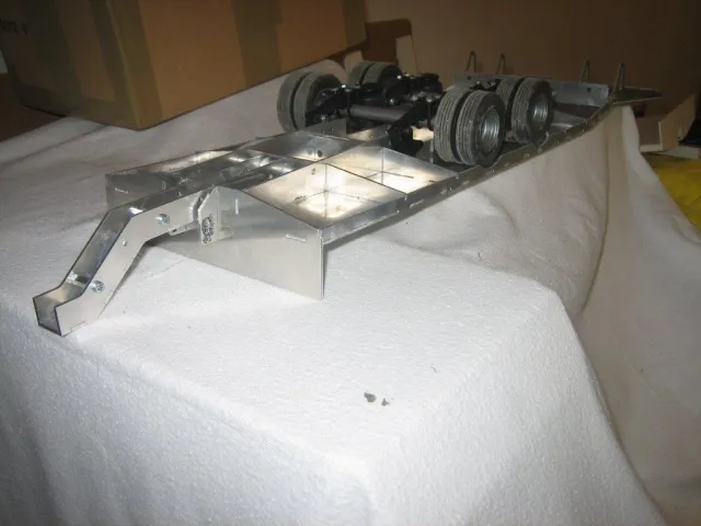

      Gestern hatten wir "Klebeabend". Anbei das bisherige Ergebnis. Hoffe es gefällt.
      Die Deichsel

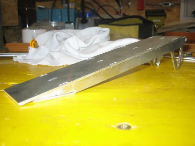

      Die Rampe
      Beim Kleben
      Am Fixieren
      Steckbolzen
      Optische Probe mit Achsen

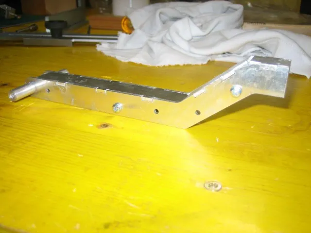

      Und noch ein paar :)

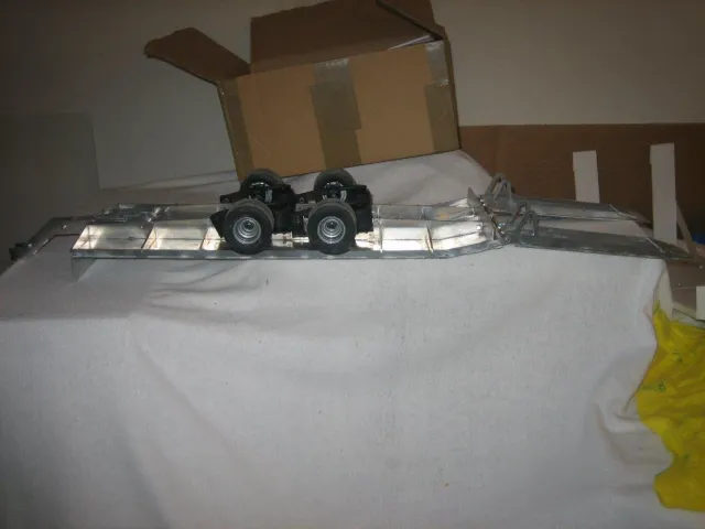

      Von der Seite als Ganzes
      Detail der Achsen

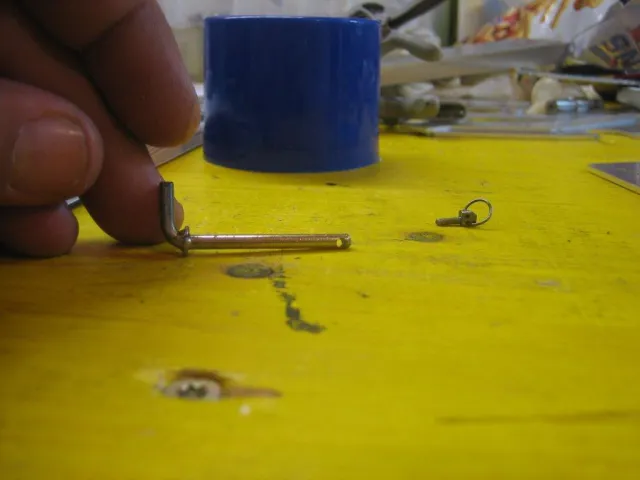

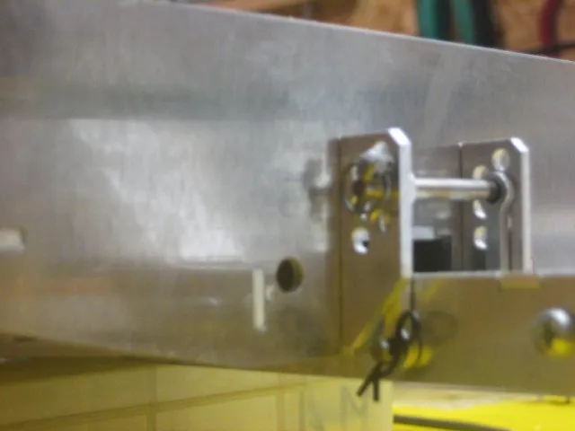

      Detail der Höhenverstellung der Deichsel

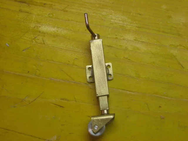

      Prototyp der manuellen Abstützung

      Ich les interessiert mit, bei mir zu Hause liegen auch Messing H-Profile für einen EtüTa rum. Welchen Achsabstand könnt ihr mit den Veroma-Achsen erreichen?
      Womit klebt ihr euer Alu?
      MfG Hendric
      https://www.modell-baustelle.de/www.jedem-sein-laster.de
    • mc-'e'
      voll motiviert
      • 29. Oktober 2013 um 20:15
      • #9
      Hi Hendric,
      :D:
      Achsabstand ist circa 87-88mm. Einziges Problem ist dass die Veroma Achse eigentlich zu breit ist.
      Das kann aber leicht passend gemacht werden in dem man die Aluwelle kürzt.
      Das Alu kleben wir mit Loctite 496.
      Schöne Grüße
      Markus

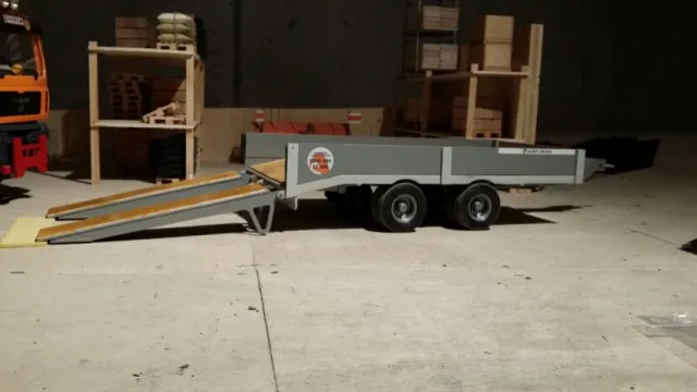

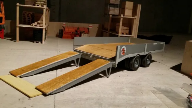

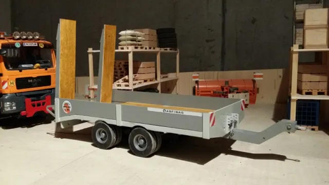

      Hallo zusammen.

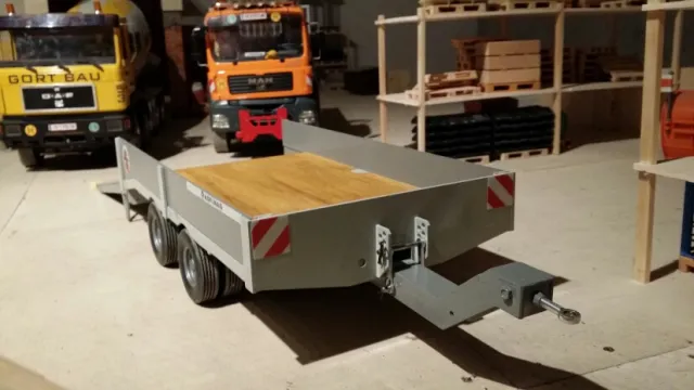

      Ich hole mal das Thema wieder vor mit ein paar Bildern vom aktuellen Baustand.
      Auch der Tieflader von Markus ist mittlerweile fertig montiert.
      Gruss Martin
