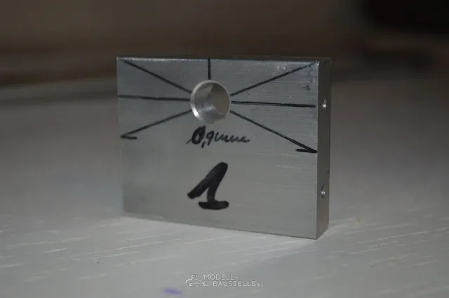

  • So und nun mal die ersten Metallteile (sind aber noch nicht alle fertig:
    Das sind später die Halterungen für die Antriebswelle

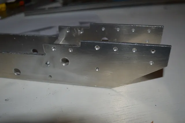

    Fronteinheit (später werden noch die Halterungen für die Boogieachsen eingefräst (Aluminium 5mm)
    Heckeinheit (Aluminum 5mm)
    Mal alle Metallteile die bis jetzt entstanden sind, das meiste ist durch Handarbeit entstanden weil ich noch nicht alles an Werkzeug habe... Hoffe jedoch das nächste woche meine Bohrmaschiene kommt :D

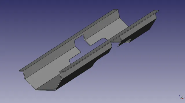

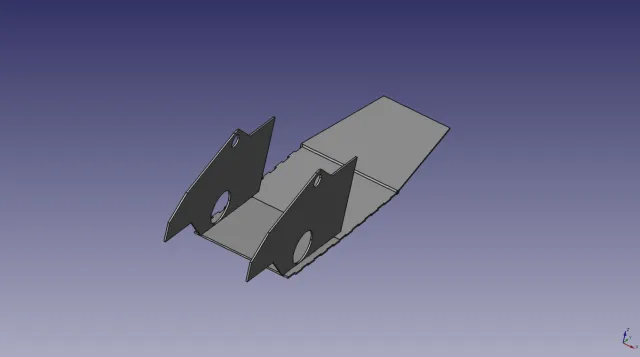

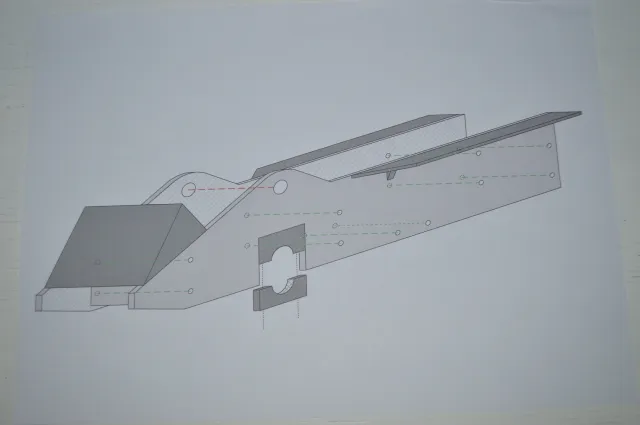

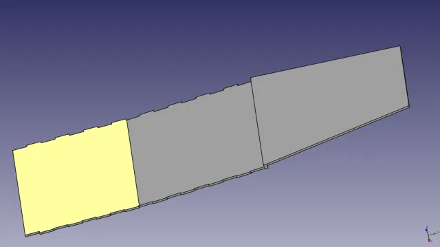

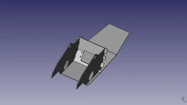

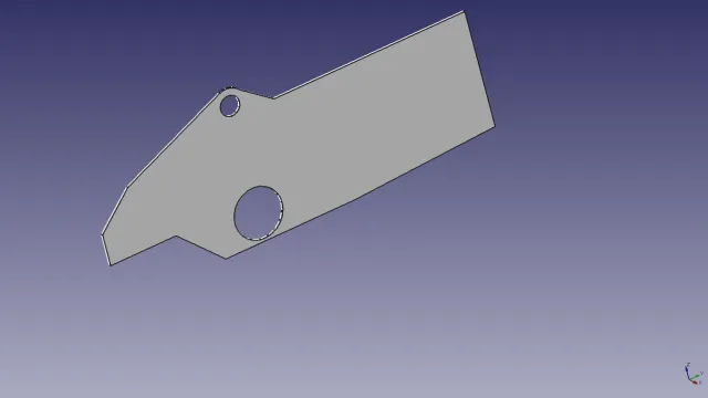

  • Einmal bitte alles über den Haufen werfen...

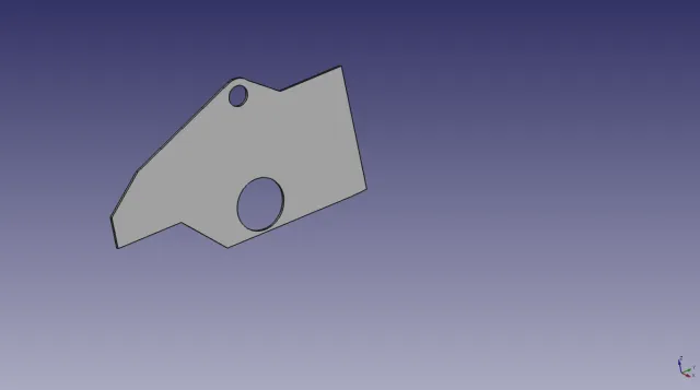

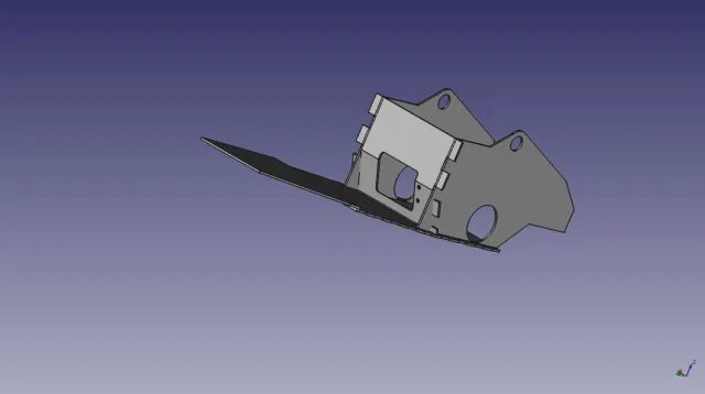

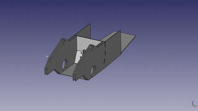

    Durch meine berufliche Weiterbildung habe ich mich nun intensiv mit CAD beschäftigt und plane nun alles erstmal hiermit. Kann man eine menge Geld sparen :undweg:
    Hier mal die ersten Bilder
