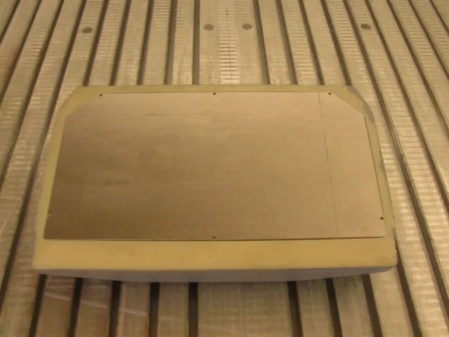

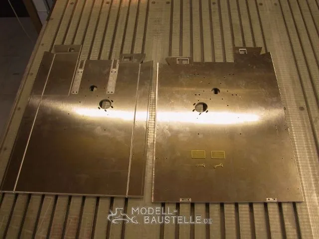

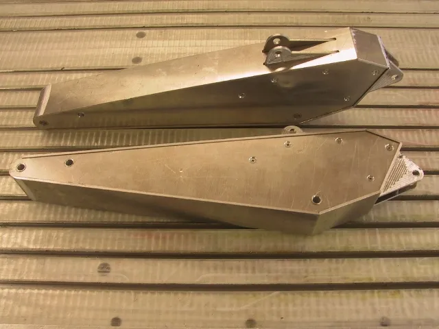

      Hallo allerseits , ich habe wieder ein paar Teile gemcht , einige Kg. Alu sind wieder aus dem Lager " Verschwunden" ....
      Gruess Ruedi

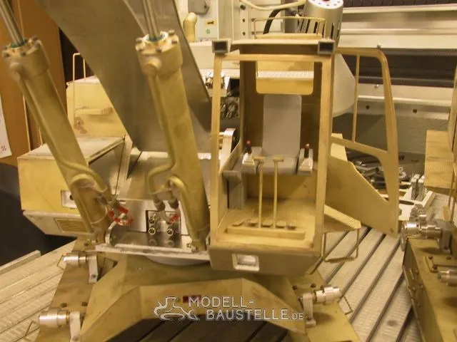

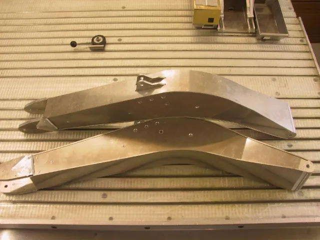

    • Ruedi
      • 17. April 2008 um 10:50
      • #24

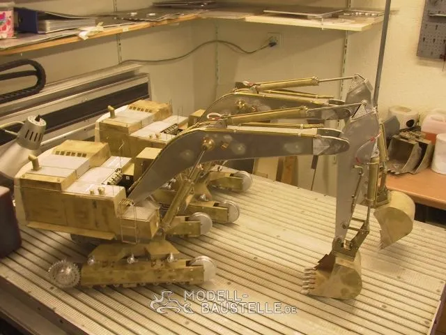

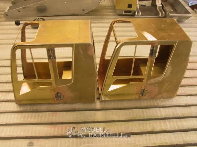

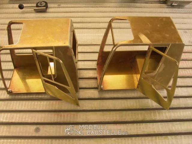

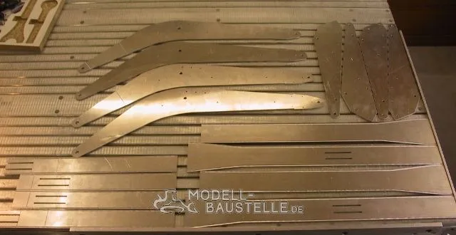

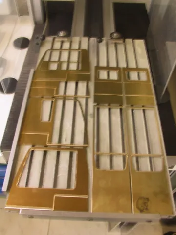

      Die Fahrerhaus -Teil habe ich Heute Morgen ausgefräst , alle Teile werden jetzt noch gegengefräst .
      Die Aluteile sind für das Kontergewicht . ( Rückwand und Deckel )
      nächste Woche geht es dann an die ersten Teile ran zum Löten und verschrauben .
      Gruess Ruedi

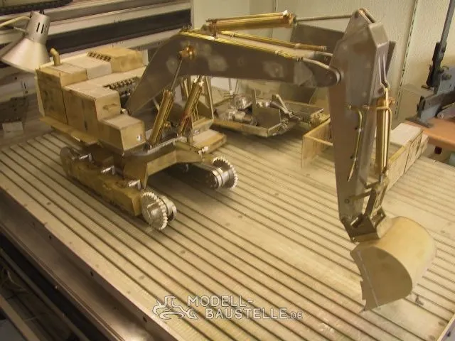

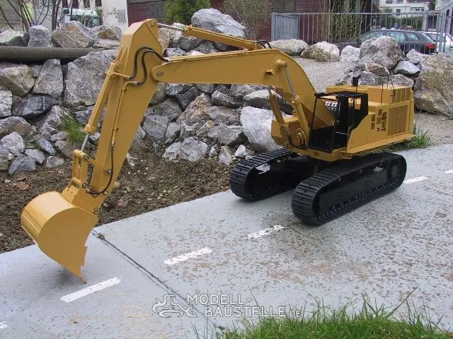

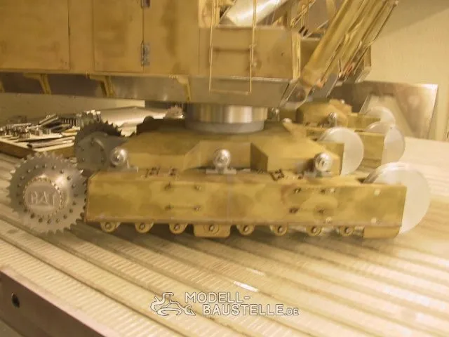

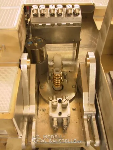

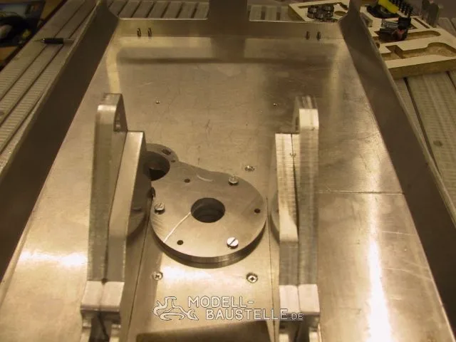

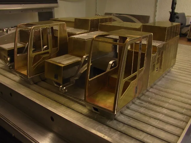

    • Ruedi
      • 24. April 2008 um 22:11
      • #25

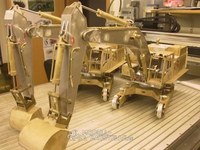

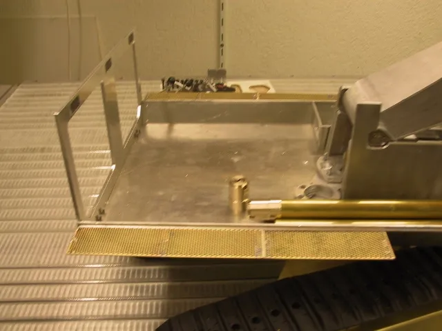

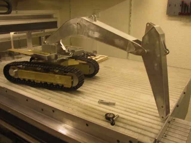

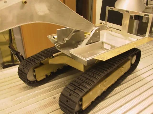

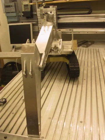

      Hallo , habe diese Woche den Unterwagen beinahe Fertig bekommen ....
      Die Oberwagen-Bodenplatte ist auch schon etwas weiter .
      Gruess Ruedi

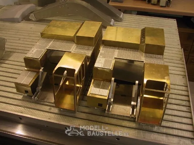

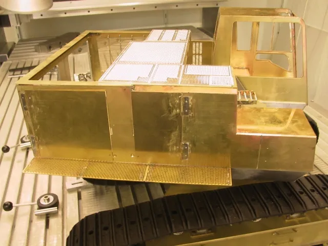

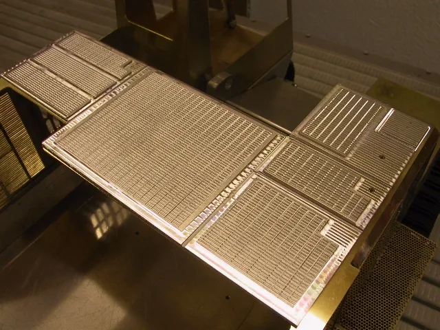

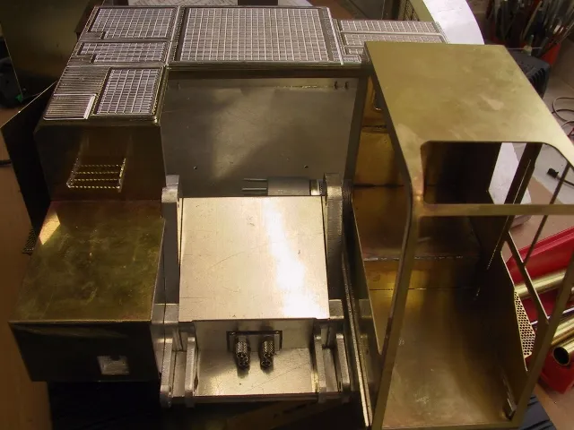

    • Ruedi
      • 11. Mai 2008 um 09:00
      • #26

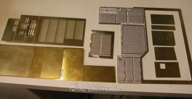

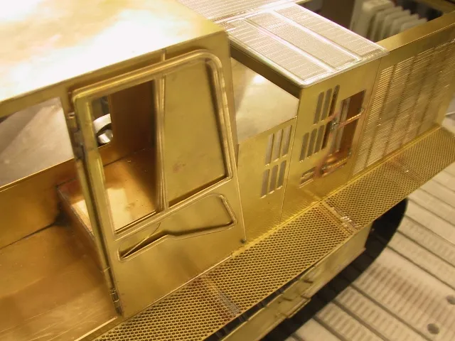

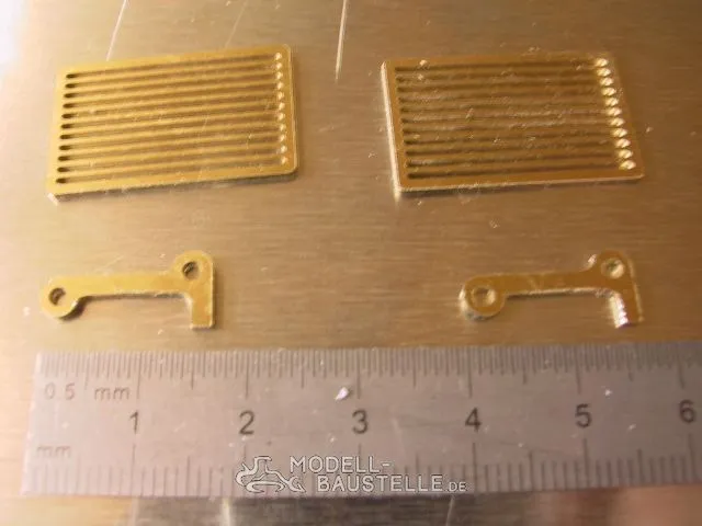

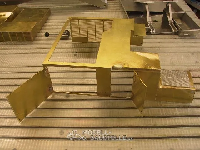

      Hallo , diese Woche wurde alle Teile die bis jetzt gefräst wurden verlötet , das heisst die Kabine und die kompl. Motorhaube , alle Teile sind aus Messing und gibt dem Modell ein bischen Gewicht , was ja für einen Kettenbagger nicht schlecht ist .

    • Ruedi
      • 12. Mai 2008 um 07:56
      • #30
      Hallo , habe jetzt auch den Monoblock und den Stiel fertig ... demnächst werde ich die Zylinder machen und die ganze Festverrohrung ....
      Gruess Ruedi

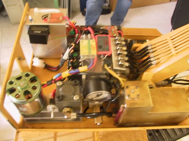

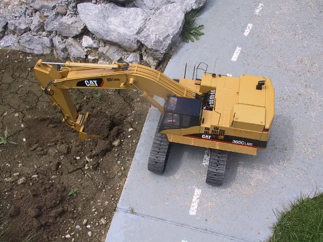

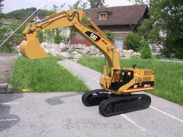

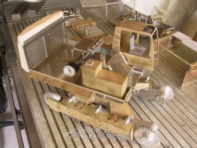

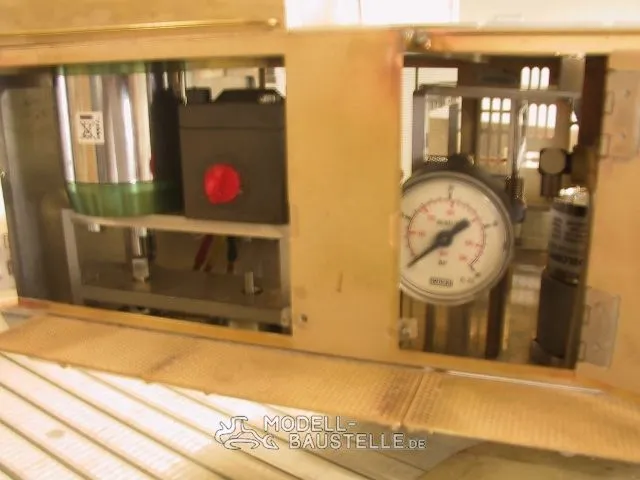

    • Ruedi
      • 27. Mai 2008 um 10:57
      • #40

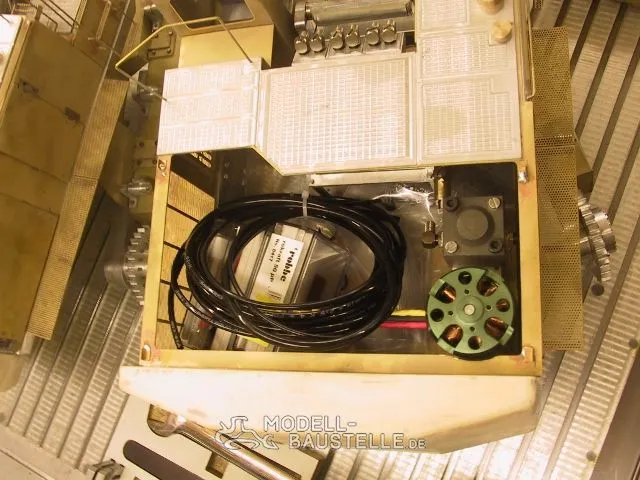

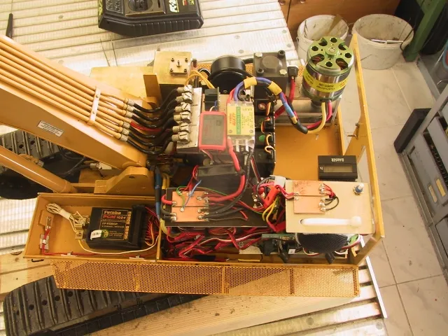

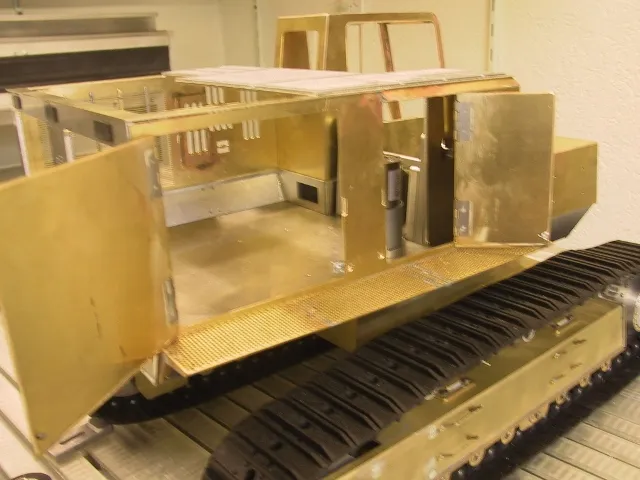

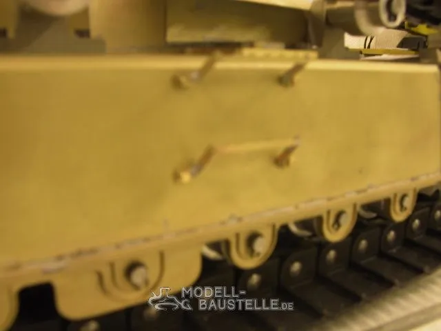

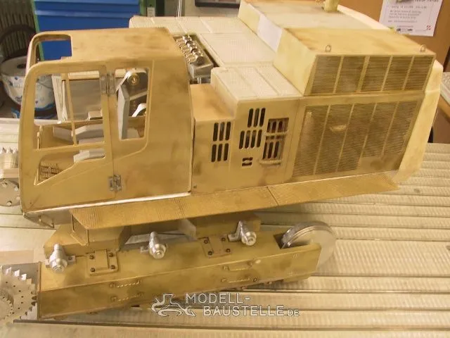

      Hallo , habe die letzten Tage mit der Hydraulik und der Endmontage verbracht , das Erste von zweien ist beinahe Fertig . das Kontergewicht lässt sich übrigens um 90° abkippen , wenn mal der Accu von hinten eingesetzt werden will , oder für Servicearbeiten . Alle Türen sind mit Magneten verschliessbar , Auch die Kabine hält mit einem Magnerschnäpper auf den Oberwagen .
      @ Bernd : leider kann ich das Fertige Modell nicht mitbringen da ich dieses nicht mehr in meinem Besitz habe .....
      Gruess Ruedi
