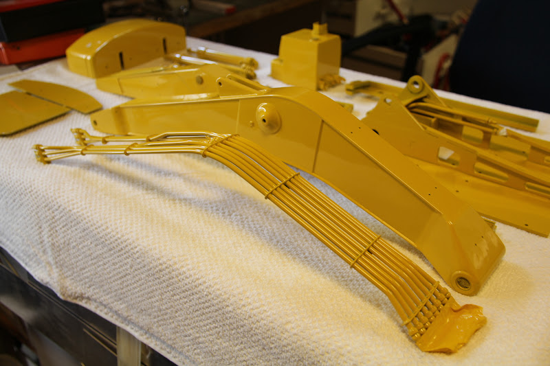

endlich kommt auch bei mir ein wenig Farbe ins Spiel
Dabei halt ich mich an die klassische Komatsu Farbgebung in Gelb/Grau. Mein Baggerchen lässt sich also ganz ohne Sonnenbrille betrachten
so und jetzt wird geschraubt

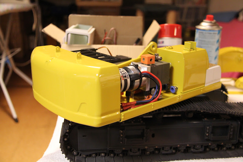

Guten Morgen,
..und weiter geht's.
Als nächstes hab ich mal den Ventilblock montiert und die Rücklaufrohre eingebaut.
Auf der anderen Seite hat die Verteilerplatine und das Druckschaltventil seinen Platz gefunden.
Die Pumpe ist nun ebenfalls an ihrem Platz. Probehalber wurde mal der Tank positioniert.
und mal eine Ansicht aus der Vogelperspektive.
und das Kontergewicht ist auch dran.
Ich wünsch euch allen einen schönen Sonntag. Es sit ja das richtige Wetter um ein wenig im Bastelkeller zu verweilen
