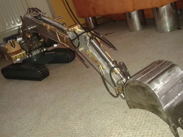

    Und ein sehr schönes Bagger haben Sie dar gebaut! Ich wünschte Ich hatte 1/10 von Ihren Fähigkeit (ist dass dass richtige Word?)
    In English: WOW, what a nice excavator you have constructed there!!! I take my hat off and can only wish I had one tenth of your skills!

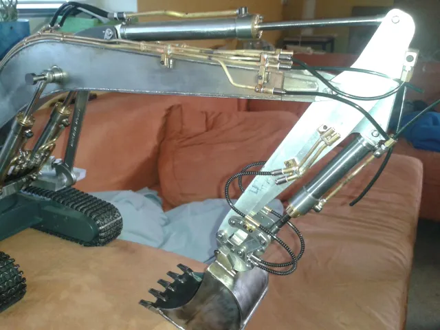

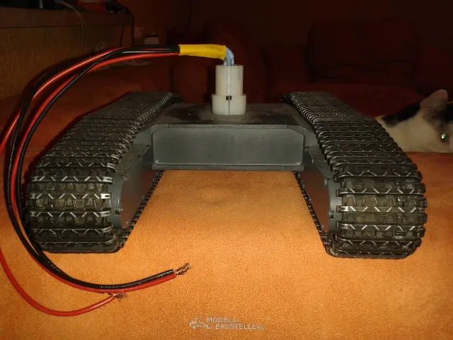

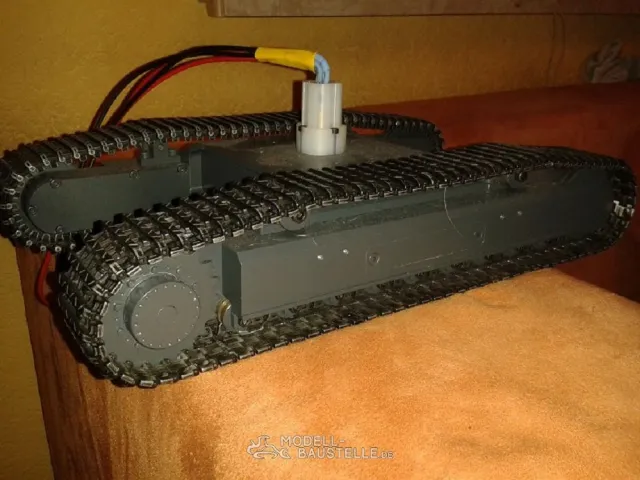

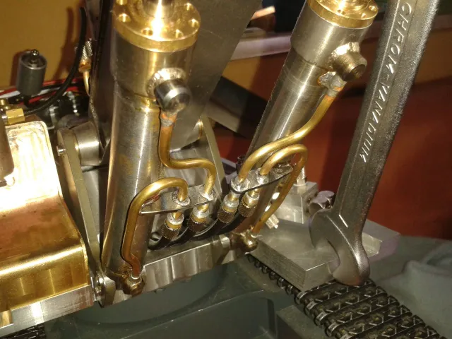

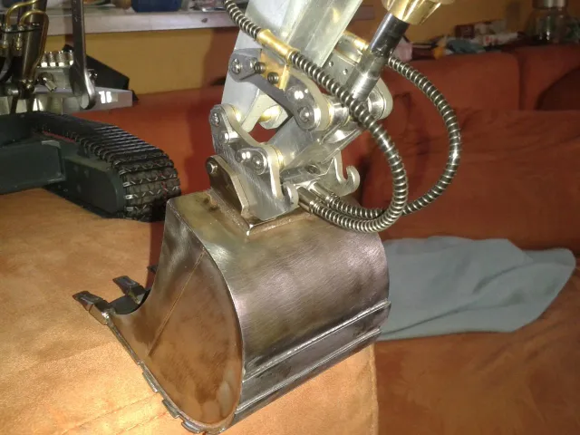

  • So Leute, es ist mal wieder ein bischen was passiert....

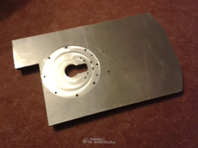

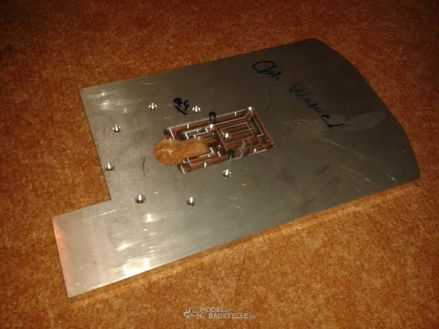

    wie anfangs schon geschrieben waren die Panzerketten eine Vorablösung.... ich konnte mich selbst nie damit anfreunden :thumbdown:
    Also habe ich den kompletten Unterwagen inklusive Drehkranz (welcher jetzt deutlich schlanker ist ) auser der Quertraverse neu gemacht.
    Die Seitenschiffe wurden wieder aus dem vollen gefräßt, neue Ketten von Premacon drauf und auch sonst alle Laufrollen, Turas usw. neu gebaut
    Hier mal ein paar bilder:
    Die Ketten Habe ich mit Schnellbrünierung geschwärzt und anschliesend die Stege wieder blank geschliffen (sieht auf den bildern dunkler aus, die ketten sind eher bräunlich)
    Die Turasräder sind am deckel (Schriftzug und Schrauben) Lasergraviert worden.
    und ich Habe sie auch nur künstlich rosten lassen, mir gefällt das so ganz gut
    da wo jetzt die kleinen schrauben im seitenschiff sind, kommen noch aufstiege rann.
    Auch habe ich von unten gewinde eingebracht fals ich noch ketten einweiser anbringen will.
    selbstverständlich bin ich für jede art von kritik offen.
    liebe grüße werner

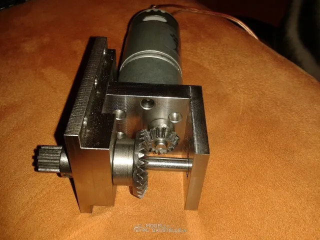

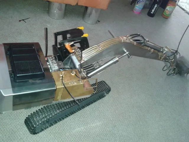

    Hier mal der baggersitz, das display wird beleuchtet.
    den habe ich 3d drucken lassen habe mal mit farbe probiert, aber ich muss ihn wohl erst füllern und verschleifen....

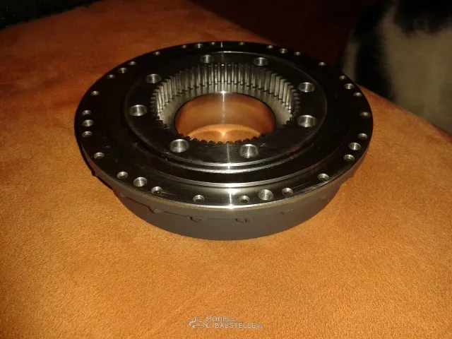

    Dieser schwarze ring besteht aus POM und drückt mit federn auf den drehkranz.
    durch das drehgetriebe ist ja ein leichtes spiel nicht zu unterbinden und hiermit verhindere ich dieses leichte "hin und herzuckeln" beim abbremsen des oberwagens ( hier hatt der ausgestreckte arm vorher immer ca. 0.5cm - 1cm hin und her gewackelt....)
    und zum schluss noch meine Blauzahnvariante :D
    Die kettenregler in der mitte sind ein eigenbau und funktionieren super.
    sie werden in der mittelstellung mit einer kugelraste gehalten
    der einschaltknopf in der mitte oben ist so ein edelstahlklingelschalter... hier leuchtet ein blauer ring sobald eine verbindung mit einem modell aufgebaut ist
    lg werner
