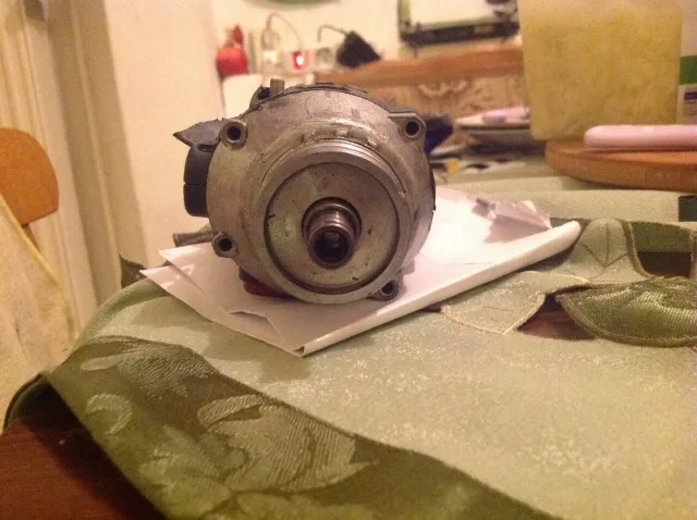

  • Ja gut den akkuschrauber habe ich schon aber ich habe keinen plan wie ich den anschließen soll da er 4 polig ist (2 Pol paare) wenn ich nun mit 12 Volt ran gehe läuft er nur ruckartig!
    Würde der reichen für ein Modell mit rund 40 kg?
    Er läuft sonst mit 18 Volt
    MfG. Denny
    Eigenbau Kenworth W900 B 1/5
  • Die Dumper haben beladen auch 40 kg . Das getriebe mit Motor ganz ausbauen und alle Karbel abschneiden . Du brauchst nur Plus und minus . Und der leuft auch mit 12 Volt . Das Bohrfutter hat innen eine Schraube die rausdrehen , und das Bohrfutter selber hat linksgewinde .
    Gruß Kalle

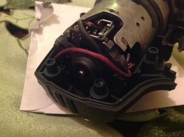

  • Wenn ich jetzt nicht schon im Bett liegen würde hätte ich ein Foto gemacht, da der Schrauber eine Aufnahme für sechskantig hat und ich es übernehmen möchte für die Antriebswelle
    Es sind nur noch zwei Kabel am Motor schwarz und Rot und die sind wieder am Motor befestigt!
    MfG. Denny

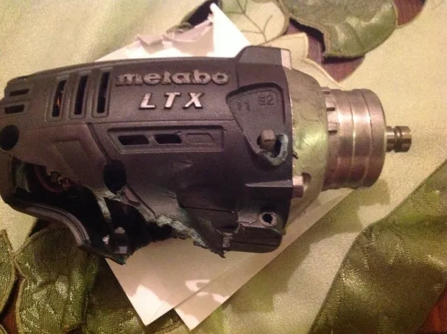

  • Musste heute leider mit Bedauern feststellen dass der Motor leider mit beschädigt wurde!
    Werde den Motor ersetzen gegen ein anderes Modell!
