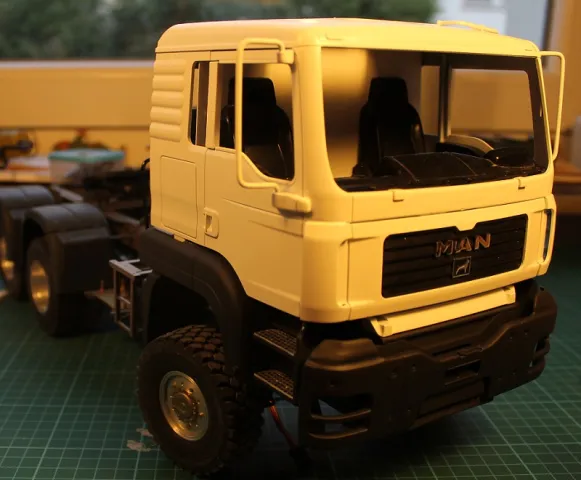

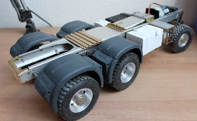

    Da ich seit meiner Raupe völlig mit dem Erdbewegungsvirus befallen bin, musste ein passendes Nachfolgeprojekt her.
    Ein Bagger ist was tolles, passt aber leider nicht in meinen Etat. Also sollte es ein LKW werden.
    Geländegängig sollte er sein, also Allrad. 6x6 ist auch schick, also Achsen bei AFV bestellt. Weil im Packet noch Platz war, hat Tom noch Reifen, Felgen, Motor und Getriebe dazu gepackt. Auf der Überweisung war dadurch allerdings auch noch Platz nötig.
    Rahmen und Federn stammen von Premacon. Scale Art hat dann auch noch ein paar Teile verschicken müssen.
    Das Ganze dann wild zusammengewürfelt...
    Etwas Kleinzeug habe ich dann noch selbst geschnitzt, damit er nicht so grob aussieht.
    Aus genannten Etat Gründen wurde eine Bruderhütte verbaut. Ein bißchen Plastik abgeschnitten, ein bißchen neues Plastik und Messing dran und schon macht die Hütte einen vernünftigen Eindruck.
    Das ist nun der momentane Bauzustand.
    Wenn er mal fertig ist, gibt es eine zwei Achs Mulde und einen passenden Tieflader für die Raupe als Anhängsel.
    Für Tips, Kommentare und Beschimpfungen bin ich jederzeit offen.
    Gruss Felix
    Egal, ich laß das jetzt so...

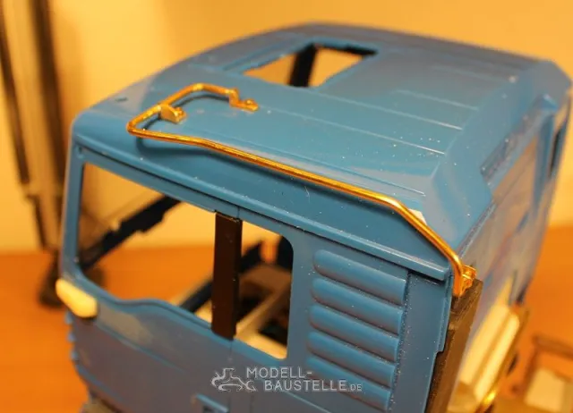

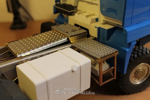

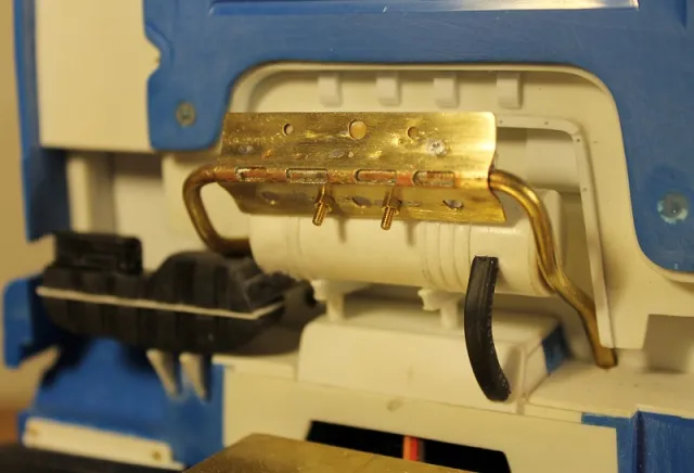

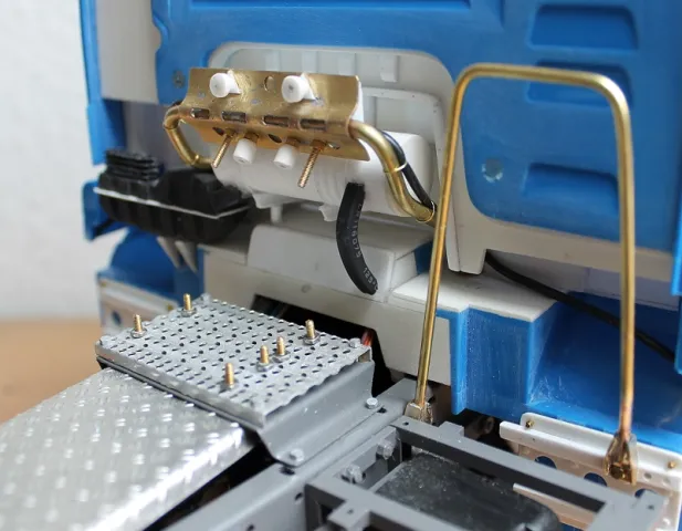

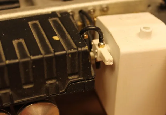

  • Moin
    Ein paar Details haben den Weg an den TGA gefunden.
    Die Luftdruckanlage ist so gut wie fertig.
    Die Airbar ist gerade in Arbeit. Hier fehlen noch sämtliche Details.
    Am Rahmen kam noch eine Aufnahme für irgendein Anschlußdingsbums dazu.
    Dank Harnstoff ist er nun auch umweltschonend unterwegs. An den Korflügeln ist noch ein bißchen Poly dazu gekommen.
    Das wars erstmal wieder...
    Gruss Felix

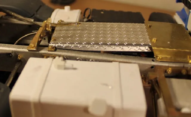

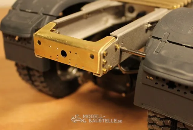

  • Hallo
    Heute gab es eine neue Hecktraverse. Als gekantetes Teil habe ich es leider nicht hinbekommen, somit fehlen die "Kantlöcher"
    Jetzt fehlen noch ein paar Kleinteile am Fahrwerk, dann gehts endlich an die Farbe.
    Gruss Felix

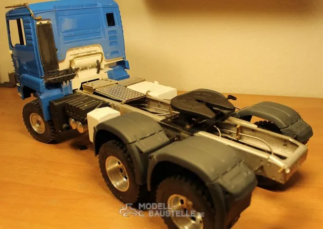

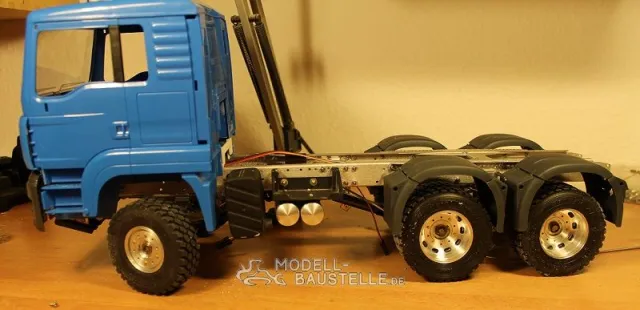

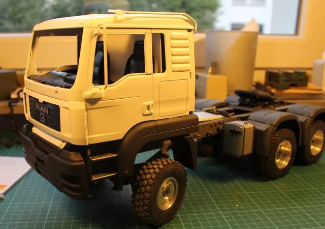

  • Moin
    Mittlerweile ist viel passiert am MAN.
    Alle Details sind so gut wie fertig und Farbe hat er auch schon abbekommen.
    Lackiert wurde mit Sprühdosen von Tamiya und Belton.

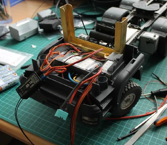

  • Gestern war dann der große Tag der Elektronik.
    Da das so garnicht meine Welt ist, ist Frank vorbei gekommen und hat mich tatkräftig unterstützt.
    Naja, ich hab eigentlich nur daneben gesessen und geraucht.
    Frank hat das komplette Licht angeschloßen und den ganzen anderen Kram. Die Lenkung hat dann auch schon prima funktioniert.
    Leider war das aber alles. Nun liegt es an mir, mich mit meiner Fernsteuerung auseinander zu setzen.
    Hier prallen allerdings auch wieder Welten aufeinander :wut01: Eventuell baue ich einfach wieder Militärmodelle in 1:35. Das kann ich wenigstens.
    Kabelsalat. Und das ist nur das Licht.
    Der Meister bei der Arbeit.
    Nach ein paar Stunden Arbeit sieht das Ganze schon recht ordentlich aus.
    Fazit: Ohne Frank hätte ich ein verdammt teures Standmodell. Vielen Dank für Deine Hilfe Frank.
    Irgendwann kann er auch mehr als nur lenken.
    Gruss Felix

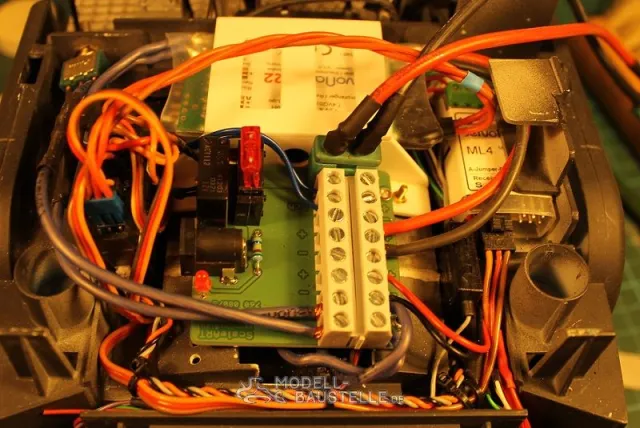

  • Moin
    Nach einer langen krativen Pause ging es nun endlich am MAN weiter. Mittlerweile fährt er und macht alles so wie er soll
    Das ganze Kabelgedöns kostet richtig Nerven. Die Scale Art Platine bringt hier eine Menge Ordnung rein, finde ich.
    Hier und da jetzt noch ein paar Details, dann ist es geschafft.
    Gruss Felix

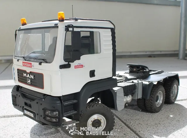

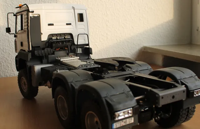

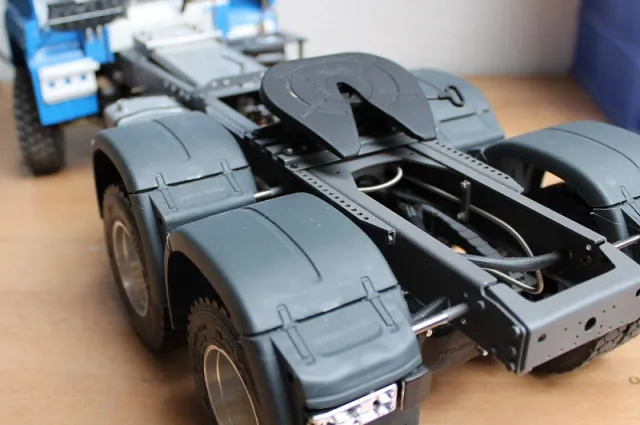

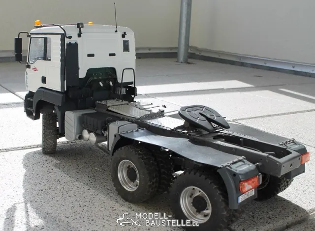

  • Moin
    Der Baubericht fand ein Ende, der bau allerdings nicht. Mittlerweile ist er zu 99 % fertig.
    Hintenrum gab es nochmal ein paar neue Reifen und die Kotflügel wurden angepasst.
    Als Vorbild diente ein MAN der Firma Maurer.
    Gruss Felix
