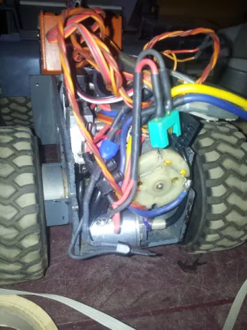

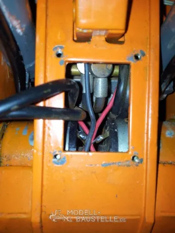

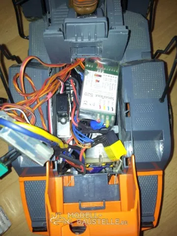

Im Moment hab ich ihn zum Einbau der Beleuchtung teilweise wieder zerlegt und versucht dies nachzuholen.

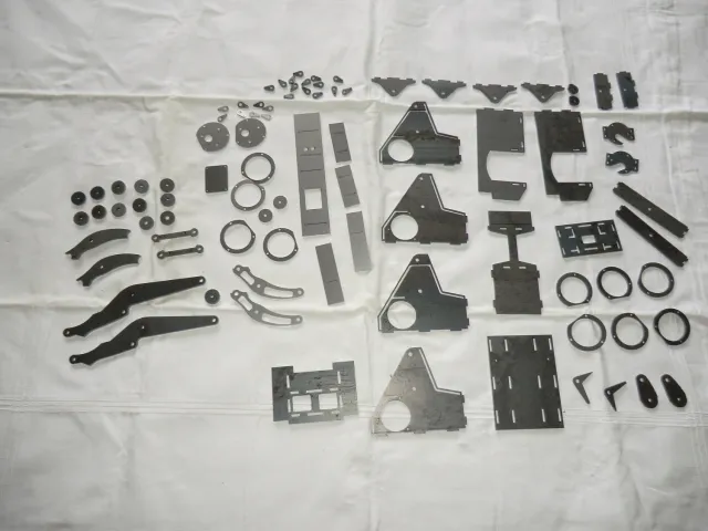

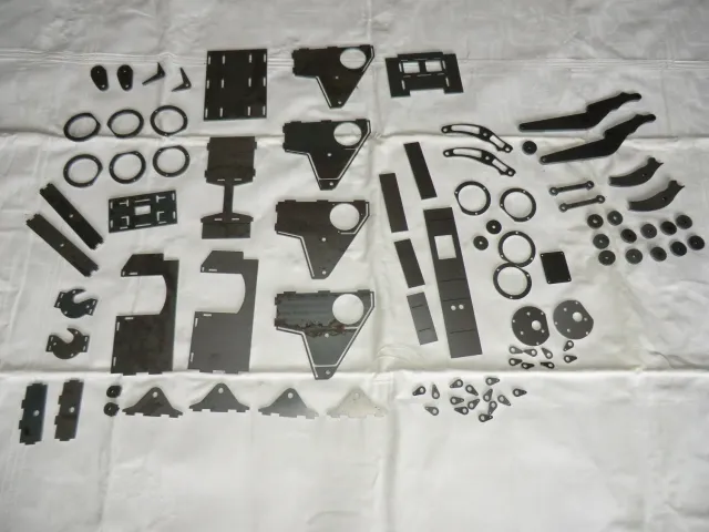

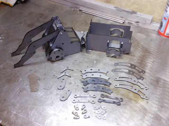

Los gings mit einem in Ebay angebotenen Blechbausatz.![]()

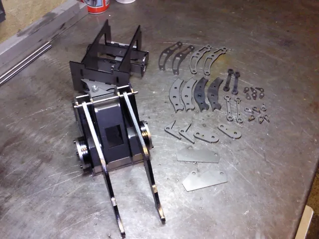

Den Hinterwagen habe ich geschweißt. Der Vorderwagen wurde mit Aluprofilen verschraubt.

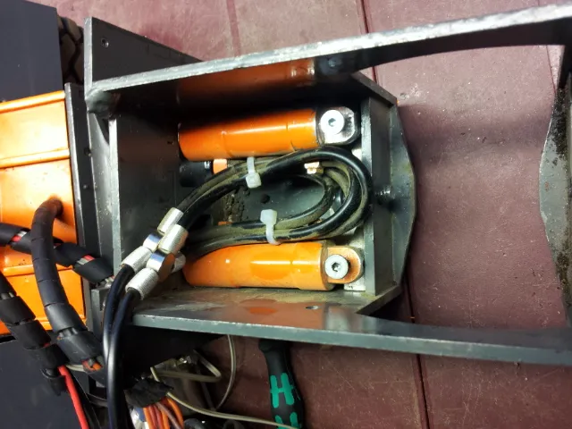

Verbaut wurden 4 RB35 Motoren, die mit einen S20 betrieben werden.

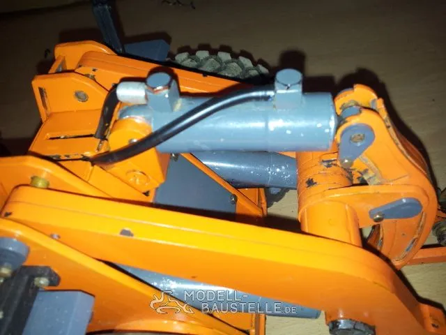

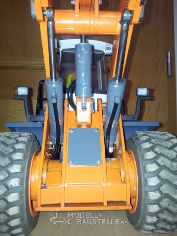

Da der Bausatz für eine Leimbach Hydraulik vorgesehen ist, entschied ich mich diese einzubauen. Da dies mein erstes Hydraulikmodell ist, habe ich mich vor Ort bei Fechtner Modellbau beraten lassen. Dort entschloss ich mich auch die Lenkung hydraulisch auszuführen, da dort die Einbaumaße der Zylinder überprüft werden konnten. Diese Entscheidung habe ich bis jetzt noch nicht bereut.
