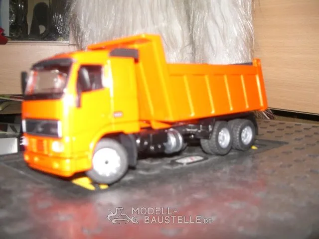

    Hier nun mal das 1:50 modell dem es nachempfunden wird

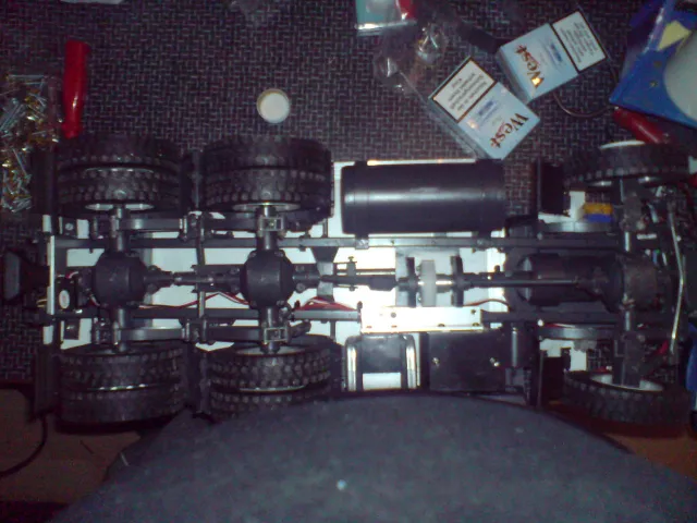

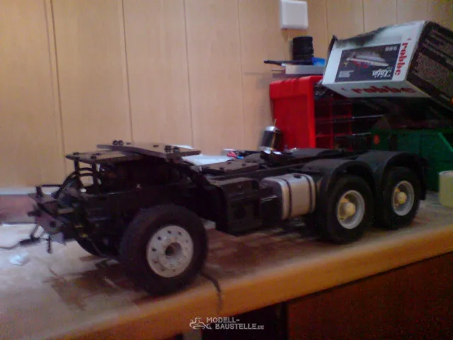

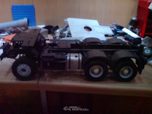

    und nun noch ein bild vom vormontiertem fahrgestell

  • Hallo Joachim
    schönes Projekt, Volvo ist immer gut :thumbup:
    Allerdings wirst du wohl ein paar Probleme haben mit der Spurbreite der Robbe Achsen.
    Diese dürften ca. 2cm schmäler sein als die Tamiya, sprich die Reifen wären zu weit im Radkasten bei der Hütte.
    Gruß vom Westerwäller
    Sebi
  • muss ich dann mal gucken hatte probeweiser schon mal einen sk drauf da hat es gepasst
    habe die panther achsen abgedreht und adapter von Hafner modellbau verwendet
    aber wie gesagt da schauen wir mal wird mir schon was einfallen (spurverbreiterungen oder Breitreifen ) :)
    mal gucken
    MFG Joachim

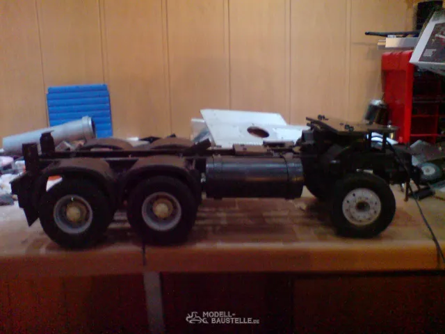

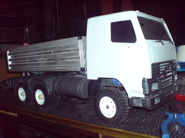

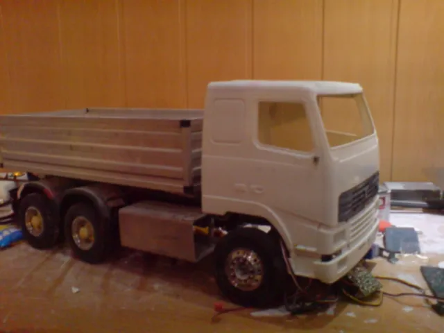

  • nach meinem umzug ging es in den letzten zwei tagen endlich weiter da das Tamiya Volvo Fahrerhaus nun auch schon einige zeit ihr liegt
    das dach habe ich sozusagen tiefergelegt und verspachtelt das in sechs teile zersägt wurde um es anzupassen habe es auch schon auf dem Fahrgestell angepasst
    und mit der spur keinerlei probleme gehapt aber seht selbst bilder sagen ja mehr als tausend worte
  • Hallo Joachim,
    schaut schon echt gut aus, kommst du mit dem nach Friedrichshafen ?
    das gibt es ja nicht, genau fast den gleichen baue ich mir auch zur Zeit. Nur du bist wesentlich weiter! Und was zu sehen ist, sieht verdammt gut aus 05-Sterne
    Aber eins könntest du mir bitte verraten: Woher hast du die tolle Mulde, gefällt mir gut!

  • @ Bernd
    denke das ich ihn nach Friedrichshafen mitbringe aber wahrscheinlich noch unlackiert weil ich nicht weiß ob mein Lackierer noch zeit hat ihn zu lackieren
    @ Fernfahrer
    Die mulde ist eigenbau aus alfer profilen aber nur ein provisorium bis mir kapitano die passende mulde gefrasst hat wie das 1:50 Modell

  • Was mir gerade aufgefallen ist: Du hast ja den Scania Aufstieg verbaut, muss man erstmal draufkommen. Aber ne dezentere Lösung würde mir besser gefallen :meinung: Aber sonst 05-Sterne

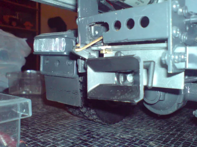

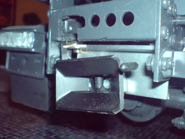

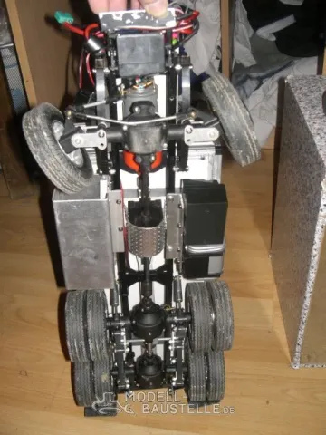

  • Habe neue Reifen von Veroma draufgemacht
    ausserdem habe ich im eine anhängerkupplung
    die mit einem Servo betätigt wird spendiert
    offen geschlossen
