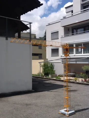

      Hallo RC Kran Modellbauer
      Seit Juni 2013 bin ich an meinem neuen Modell den Wolff 700 B dran.
      Das Modell wird komplett aus Messing hergestellt und sollte dem Original sehr nahe kommen.
      Aller Anfang wahr schwer da ich nur Fotos und div. PDF mit Technischen Infos hatte, aber es geht mit viel Geduld und Erfahrung setzte ich
      das Projekt um.

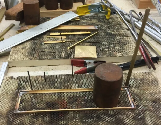

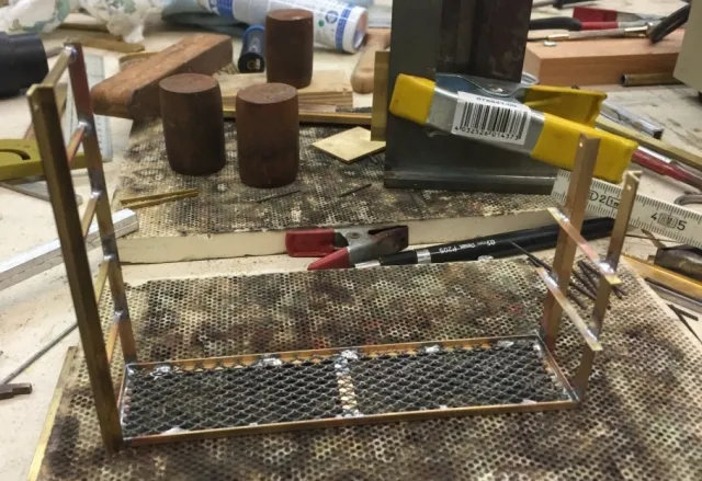

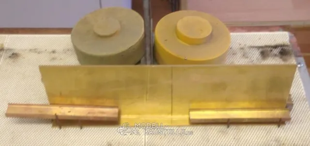

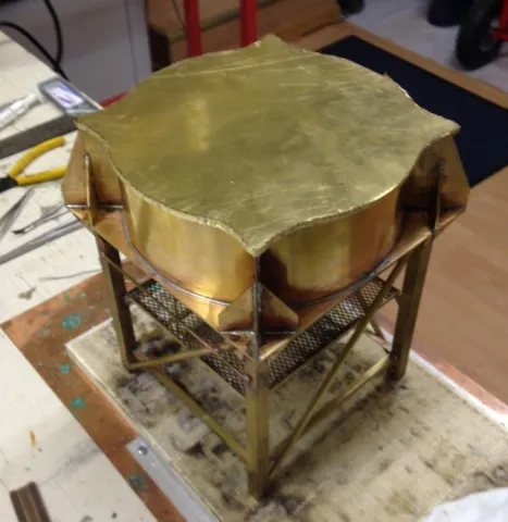

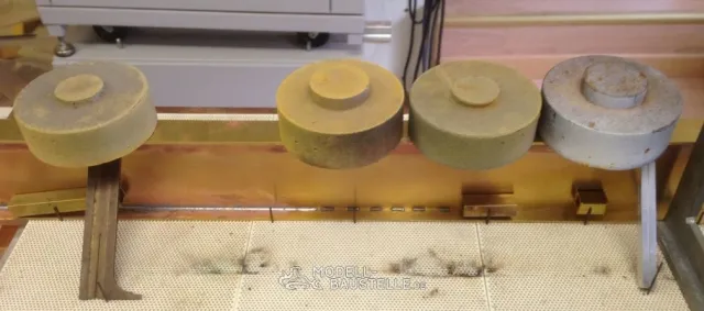

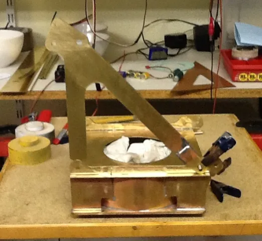

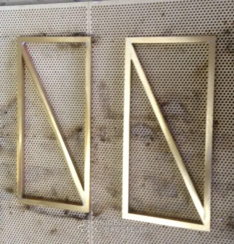

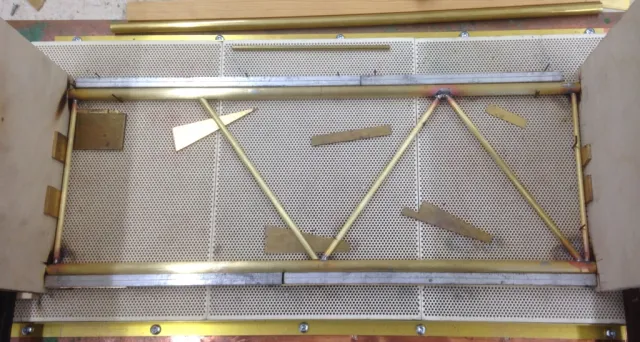

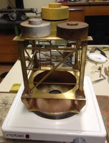

      Drehrahmen mit Spitzenunterteiladapter
      Löttechnik mit Heizplatte
      d
      Seitliche Muster für Aufnahme Verbindungsbock
      Ersterteil Verbindungsbock

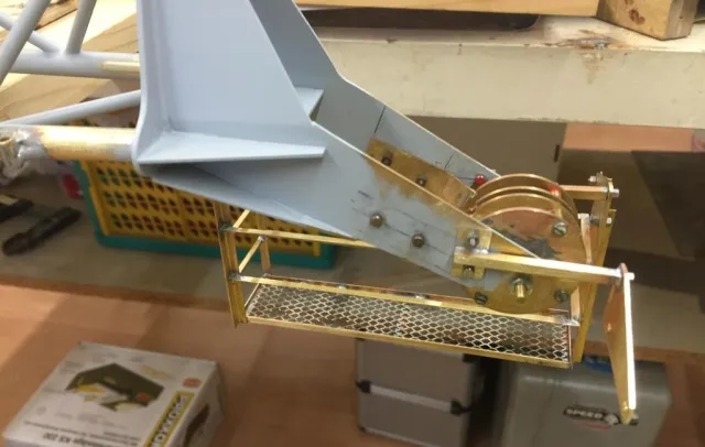

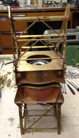

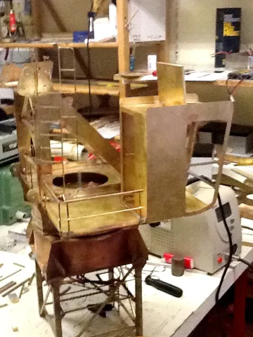

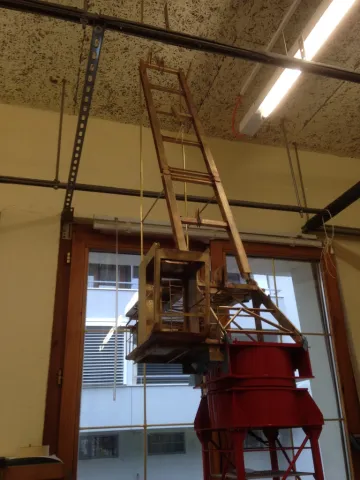

      Verbindungbock
      Fertiger Verbindungbock mit Aufstieg, Podesten und Schutzgeländer, Rollenaufnahme plus Drehrahmen.
      Führerhausaufhängung mit Führerhaus. Leider ist das Bild unscharf

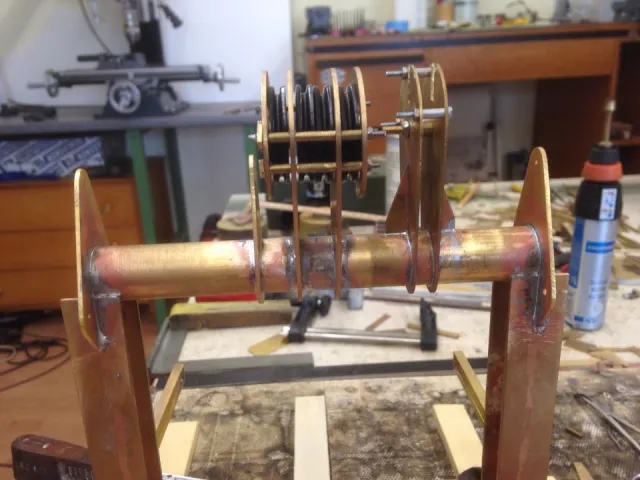

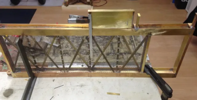

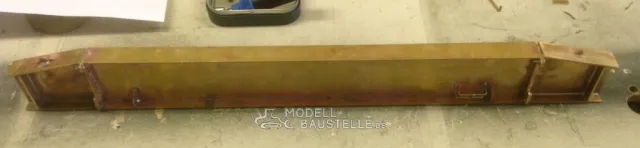

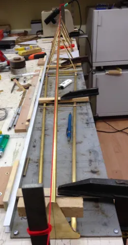

      Gegenausleger mit Streben und Podesten
      Herstellung I Träger
      Verbindung zwischen Träger teil 1 und 2

      hallo Triesen...
      was du da baust ist klasse...
      ich hätte mur bedenken das es zu schwer wird...
      wenn der ausleger auch aus messing wird haste da schon reichlich gewicht...
      das vermindert die hubkraft... :meinung:
      Matthias :Winker:

      .... muss halt entsprechend Gegenbalast dran hängen, dann geht das schon.
      Mehr Kopfschmerzen würden mr die gewaltigen Kosten für das ganze Messing machen und die Furcht vor kalten Lötstellen.
      Aber da scheint ein Profi am Werk zu sein, das alles sieht jedenfalls sehr gt aus :respekt:

      Hallo Matthias
      Im Voraus mal denke für die lobende Worte. :D: :D: :D:
      Das mit dem Gewicht ist mir von anfang klar gewesen das stahl , Messing so wie auch Aluminium nicht die gleichen Gewichts dichte haben.
      Ich habe mir die original Kolliliste von Wolffkran 700 b in einer Excel tabele so erstellt das ich immer eine Kontrolle über die Masse und Gewichte über der
      Einzelnen Bau abschnitte habe.
      Gruss aus Liechtenstein
      Hermann
    • Triesen60
      • 14. April 2014 um 18:43
      • #11
      Hallo Tommi
      Danke für Dein Kompliment, :D: :D: :D: aber ist nicht so, ich bin kein Profi bei Löten, bekanntlich kann man aus Fehler lernen.
      Nach dem Ich die Elemente gereinigt habe überprüfe ich sie auf kalte Lötstellen und auf Zug von Hand.
      Die Kosten hallten sich im Grenzen. Bis zum Heutigen Tag habe ich 196 Tage, ca.554 Std. und ca.1474 Euro ausgeben.
      Aufwand und Ausgaben pro Tag belaufen sich ca.2:49 std. und 7.52 Euro :warsnicht:
      Hermann

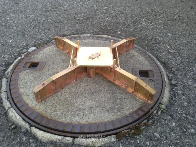

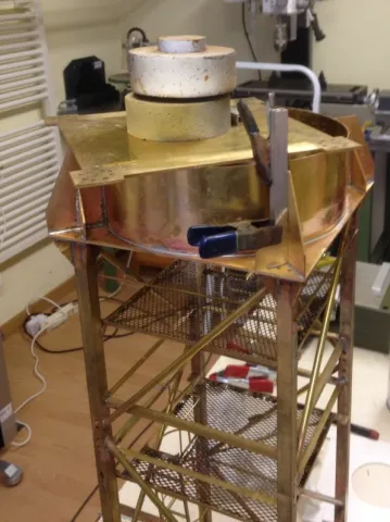

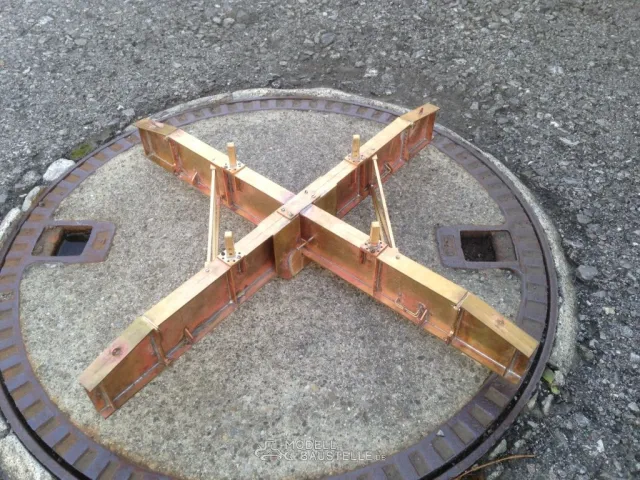

      Nach dem Reinigen, grundieren, Lackieren und von fünf Turmelementen plus Kreuzträger ging es an das Aufrichten bis unterkannte Dreheinheit.
      Dateien
      44.JPG 45,81 kB – 0 Downloads 45.JPG 17,9 kB – 0 Downloads 47.JPG 54,3 kB – 0 Downloads 49.JPG 70,5 kB – 0 Downloads 50.JPG 70,5 kB – 0 Downloads 40.JPG 62,65 kB – 0 Downloads

      super, das Sockelkreuz ist erste Sahne :DD:
      die Schönrechnung muss ich mir für meinen Finanzminister merken :Top:

      Drehrahmen nach dem Reinigen
      Lackieren und Trocknen
      Horizontale Strebe Turmspitzenabspannung
      Turmspitzenoberteil mit abspannung

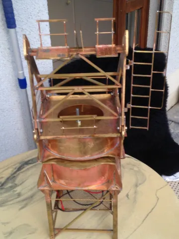

      Fast fertiger Turmspitzenoberteil es fehlen noch Aufgangsleiter und Rollenbockeinheit

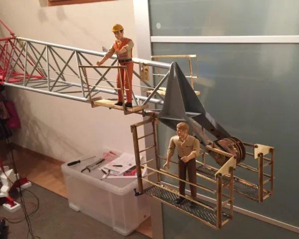

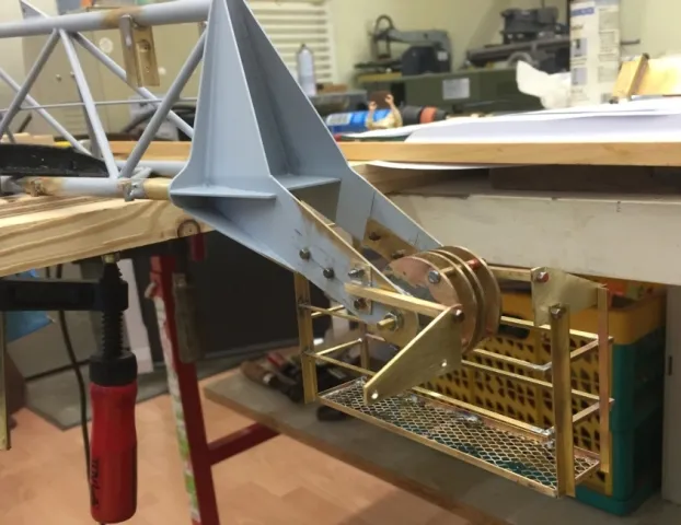

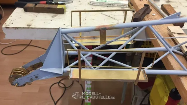

      • 2. August 2014 um 16:52
      • #18

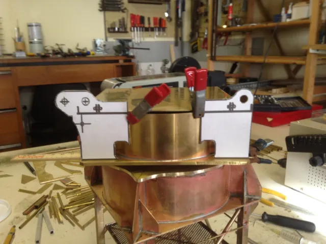

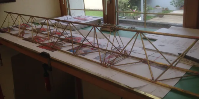

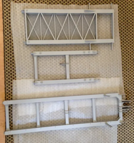

      Turmspitzenoberteil mit Rollenbock Schablonenmuster.
      Turmspitzenoberteil mit Rollenbock Einheit.

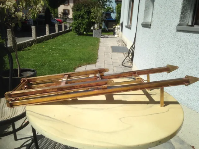

      Aufnahmen Teile für Ausleger Teil 1 - 4
      Herstellung von Ausleger Teil 1
      Ausleger Teile 1 - 3
        • 169,48 kB
        • 960 × 720
        • 266,97 kB
        • 1.024 × 547
        • 163,86 kB
        • 1.024 × 512
      Dateien
      74.JPG 61,72 kB – 0 Downloads 71.JPG 50,99 kB – 0 Downloads 70.JPG 48,44 kB – 0 Downloads

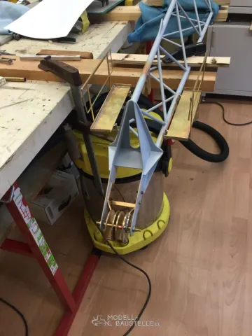

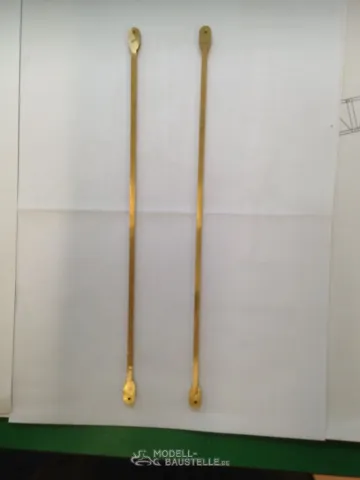

    • Triesen60
      • 2. August 2014 um 16:59
      • #19

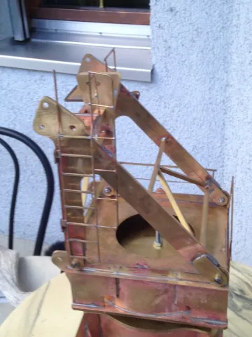

      Ausleger Teil 4
      Turmspitzenoberteil und Gegenausleger nach dem Sandstrahlen und Grundieren.
