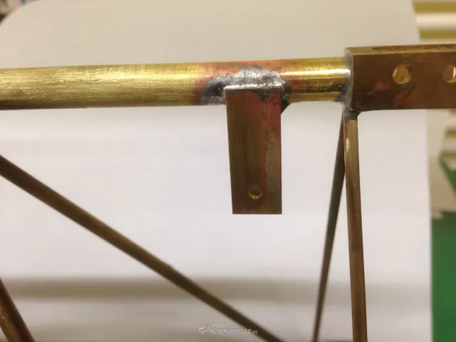

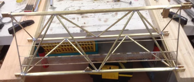

      Hallo micky,

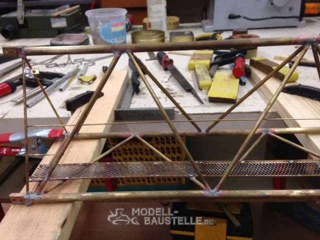

      Das ganze Modell wird Weichgelötet,
      Gruß Triesen60

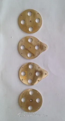

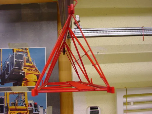

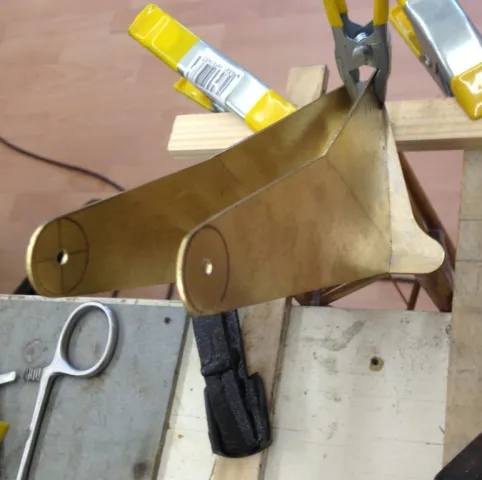

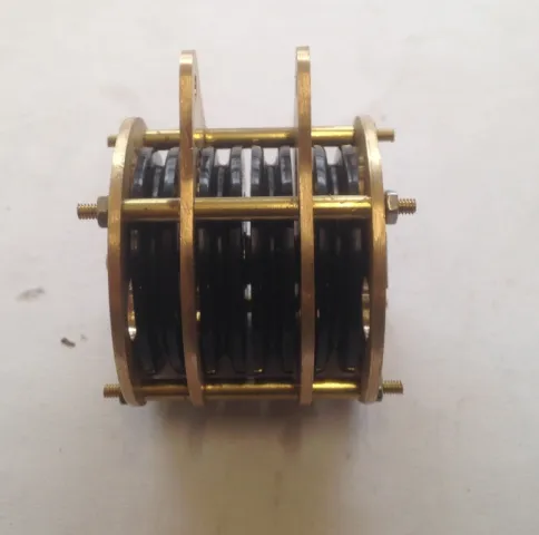

      Gegenausleger und Turmspitzenoberteil mit Rollenbock fertig grundiert.

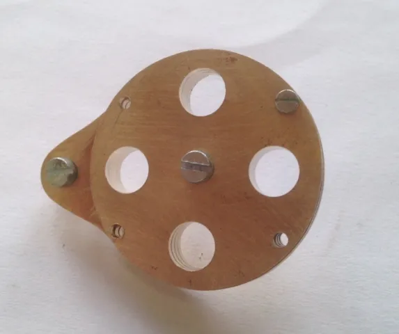

      Herstellung von Seilumlenkrollen Ausleger

      Weitere Bilder von Herstellung seilumlenkrollen Ausleger
    • Triesen60
      • 27. Oktober 2014 um 11:11
      • #25

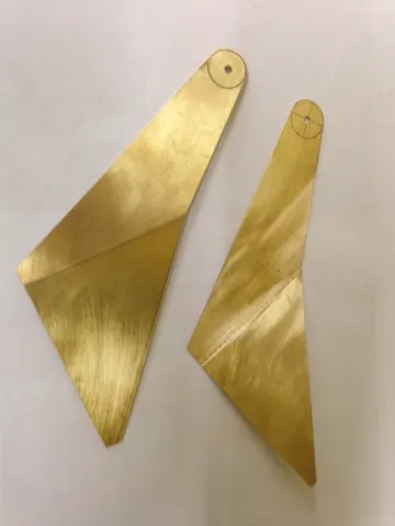

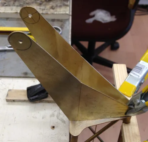

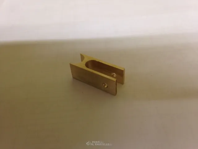

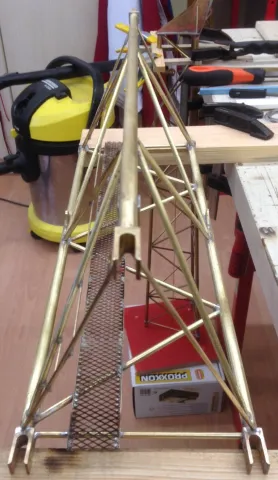

      Fertige Umlenkrolle mit Zug Stangenhalterung
      Ausleger Endstück plus Vorrichtung Seilrollenhalterung in bearbeitung

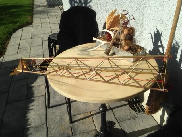

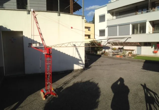

      [size=10]Ausleger Endstück mit Seilrollenhalterung nach 5 versuchen, ob die Position fürs Auge passt.
      Erstes fotoshooting mit Wolffkran 700 B
      Der Kran habe ich als Test aufgestellt, zum schauen wie er sich verhält, wenn ich in im 360" drehe, plus für das Sicherungsseil zu bestimmen. (Turmspitzenoberteil zu Ausleger)
      Auf dem Foto fehlen noch zwei fertige Turmelementen.

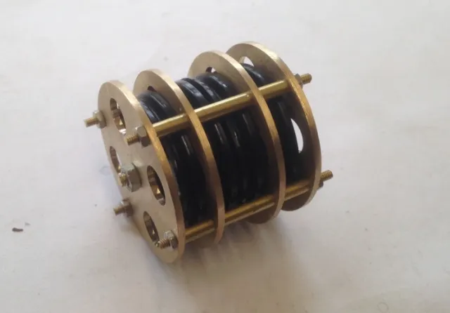

      Seilrollenhalterung für Zugseil im Ausleger.

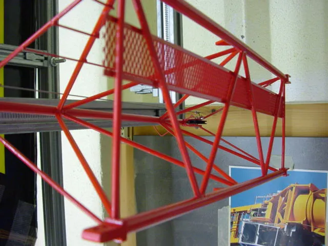

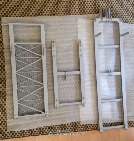

      Nun geht es an das reinigen von Auslegerstück 3 u. 4
      Vor dem reinigen und danach.
      Gruss Triesen60
    • Triesen60
      • 12. Dezember 2014 um 09:57

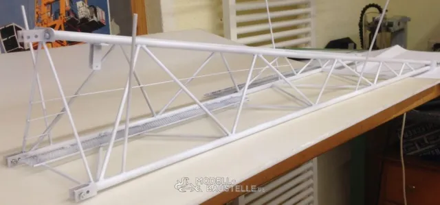

      • #30

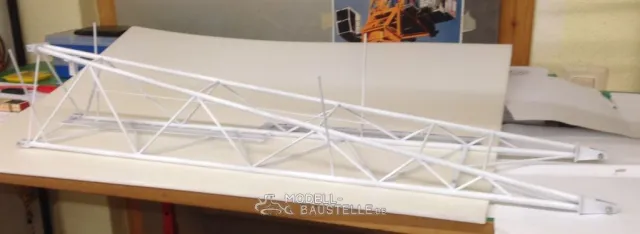

      Fertiges Auslegerstück Nr.3 nach dem Grundieren und Lackieren.
      Bin leider noch ein Weilchen am reinigen von Auslegerstück Nr.1 und 2.
      Gruss Triesen60

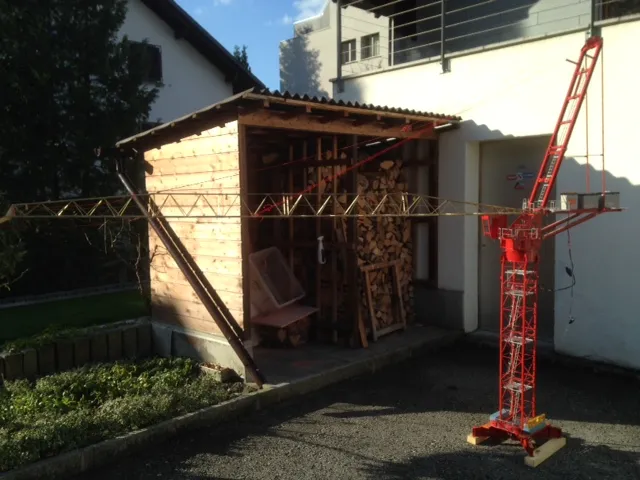

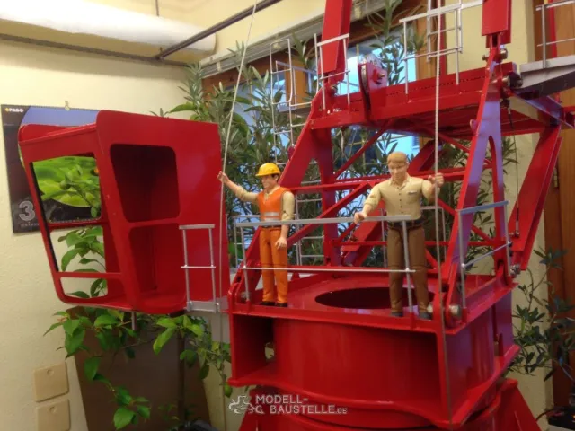

      Kranmonteur und Kranführer bei Kranaufstellen

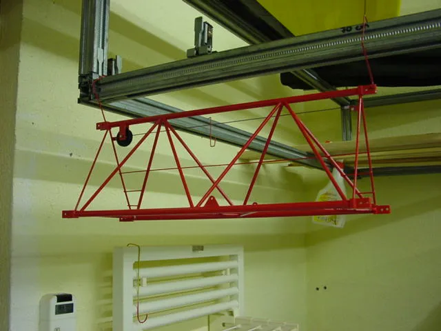

      • #32
      Auslegerstück Nr. 1 nach dem Reinigen und Grundieren
      2 Mal editiert, zuletzt von Triesen60 (26. Dezember 2014 um 14:17)

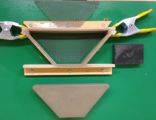

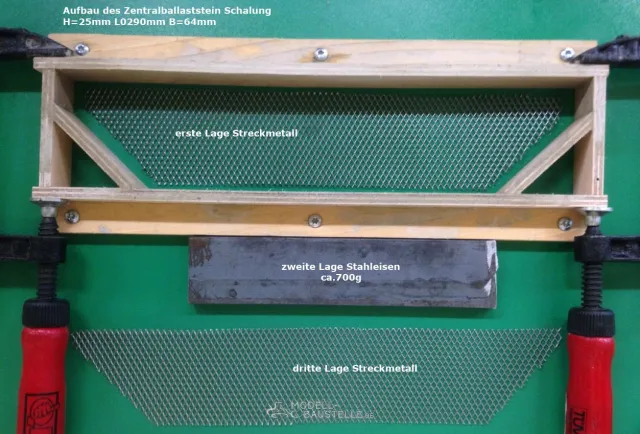

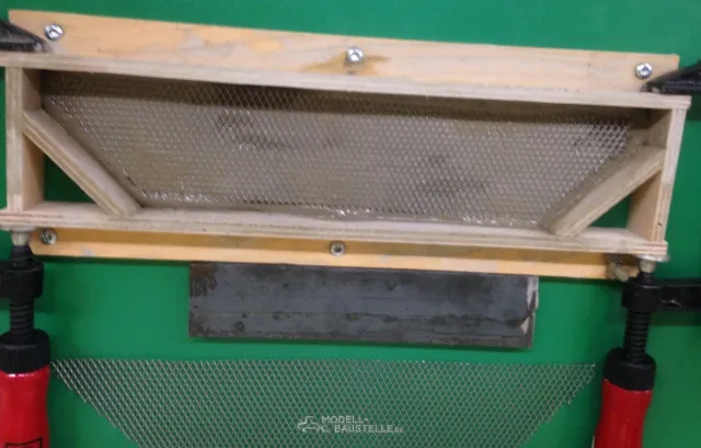

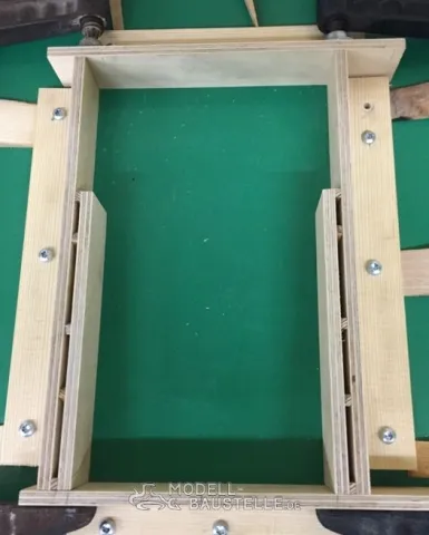

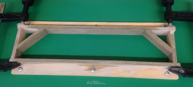

      Herstellung von Zentralballaststeine Typ ZBKN 10
      Da von brauche ich vier Stk. mit dem Gewicht von ca. 1700g
    • Triesen60
      • 26. Dezember 2014 um 14:55

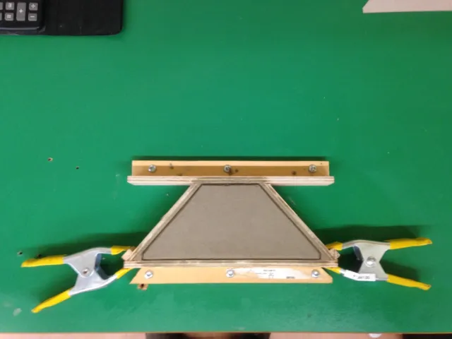

      • #34

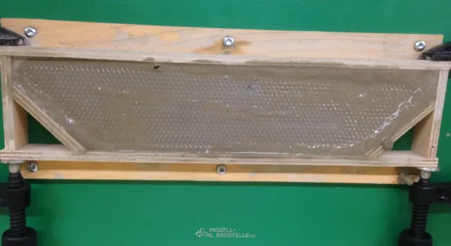

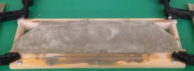

      Das ausgießen mit Mörtel, glätten plus Kantenbrechen auf der Unterseite und oben.
    • Triesen60
      • 26. Dezember 2014 um 15:08
      • #35
      Das erste Teil des Zentralballaststein am Ort.
      Noch drei Stück muss ich herstellen. :undweg: bin ich.

      das kenn ich, eine sch.... Arbeit.
      Ich habe damals als Kern eine Stahlplatte genommen, in der Schalung zentriert ud dann ausgegossen mit Zementestrich

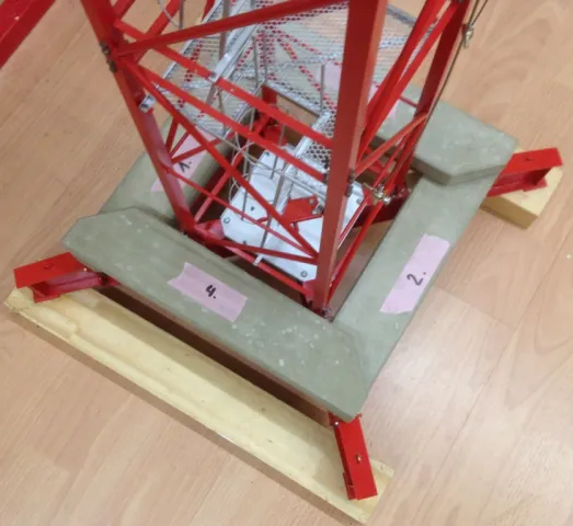

      Nach vier Stück Zentralballaststeine Typ ZBKN 10 im M 1:20 vor Ort
      Nächste Etappe: Herstellung von etwa 10 Stk. Zentralballaststeine Typ ZB 5, im M 1:20

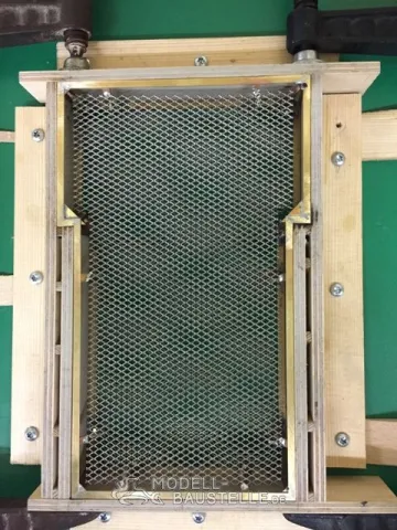

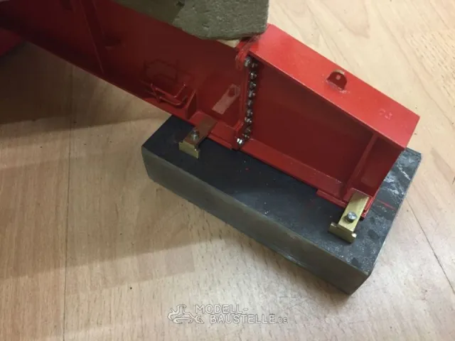

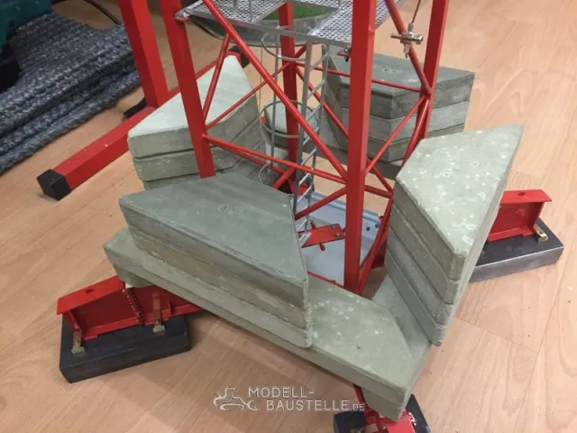

      Kreuzrahmenträger voll belastet mit Zentralballaststeinen ZBKN 10 und ZB 5.
      Das Gesamtgewicht ist ca. 22kg im Nass zustand.

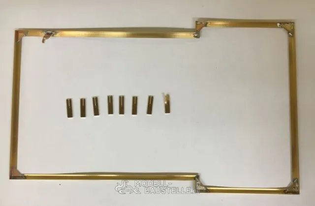

      Kreuzrahmen Sockel aus Stahl mit Sicherungslaschen.
      Schalung Gegengewicht 8t

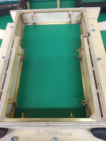

      Herstellung von Kantenschutzrahmen Gegengewicht

      • #40
      Gegengewicht 8 t mit Schalung und Schutzrahmen.
