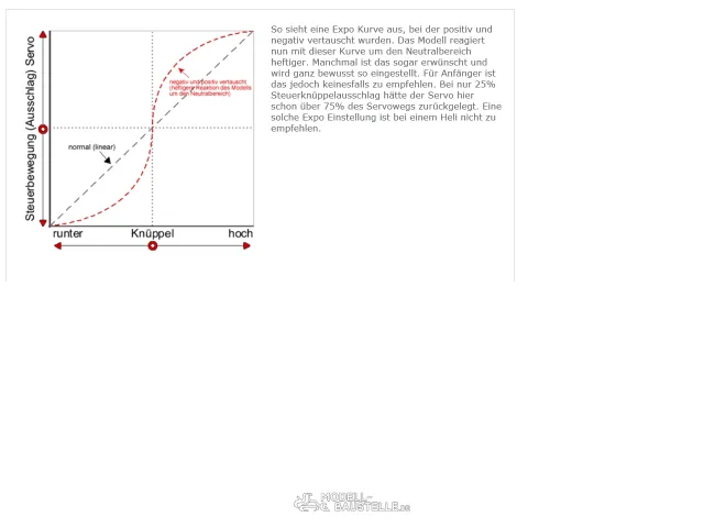

  • mir ist vom stöbern im netz grad noch ne idee gekommen:
    ich geh jetzt erstmal von einem servo aus...
    mann nimmt eine flugfase bis zb. 50% vom servoausschlag, mit hoher servogeschwindigkeit.
    dann ab 50% servoweg mischt man eine zweite flugfase ein welche den servo eben langsam agieren lässt...
    währe soetwas zb. machbar? :Denk:
  • Werner würde sich glaube ich freuen wenn jemand der so ne Funke hat mal ne Aussage macht.
    Mit der Expo-Funktion müsste dass evtl gehen, allerdings wird dann langsames steuern schwerer sein, da die Servos ja schnell und dann erst langsamer reagieren würden.
    Allerdings muss ich auch gestehen, dass ich noch keine wirkliche Ahnung von Fernsteuerung und Elektrik hab.
    Gruß Patrick

  • ich weis ich rede grad eher mit mir selber... :thumbup:
    mit der EXPO funktion muss es eigentlich gehen...
    Moin Werner,
    den Ansatz mit der EXPO-Funktion habe ich auch mal probiert. Es funktioniert auch rel. gut, ist aber suboptimal da Du mit dem "Sprung" nicht genau auf den Öffnungspunkt der Ventile kommst. So wie ich das lese, hast Du noch keine Funke und bei Dir liegt eine Neuanschaffung an. Evtl. solltest Du auch mal die JETI DS14, DC16 oder DS16 ins Auge fassen. Die Sender sind zwar nicht ganz so günstig wie die Spektrum oder Graupner, aber Du kannst super einfach Funktionskurven programmieren und die Punkte genau so festlegen wie Du es brauchst. Auch sonst geht die ganze Programmierung sehr intuitiv und die Möglichkeiten sind einfach nur :wie geil; .
    Ich habe seit kurzem eine DC16 und möchte sie schon jetzt nicht mehr missen!
    Alexander :hand:

    ist so eine expoeinstellung denn fest vorgeschrieben? kann man diese nicht anpassen sodass sie eben kurz vor dem öffnen der ventiele wieder sanfter reagiert (muss man dann halt probieren bei wieviel % auschlag dieser punkt liegt)
    mir würde ja schon reichen wenn ich die reaktionen der ventiele etwas näher um die neutralstellung der knüppel ansiedeln könnte... aber gut ich Hab bis jetzt eine hydrauliksteuererfahrung von ca. 3h evtl. hat sich das mit etwas mehr übung sowieso erübrigt.... :Denk:
    Alexander :
    kann man für jeden servo eine eigene expo einstellen oder stellt man das generell ein und schaltet diese bei bedarf zu?
    mfg werner :D:
  • Hallo Werner,
    die EXPO-Funktion kann für jeden Kanal einzeln festgelegt werden und irgendwie bekommt man die Kurve auch so hingezerrt, das es halbwegs "gut" funktioniert... aber wenn ich das jetzt mit den Möglichkeiten der DC16 vergleiche ist das alles halt alles nur ein Kompromiss und ich möchte nicht mehr auf den Sender versichten. Wenn ich Du wäre, würde ich ja noch mal bei der "Regierung" um die Aufstockung des Budgeds betteln oder noch ein wenig sparen... :meinung:
    Alexander :hand:
