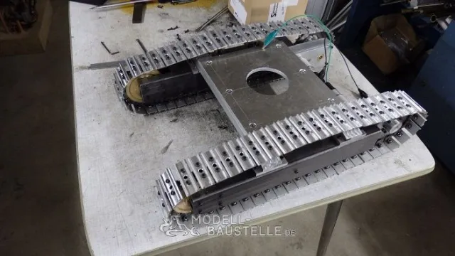

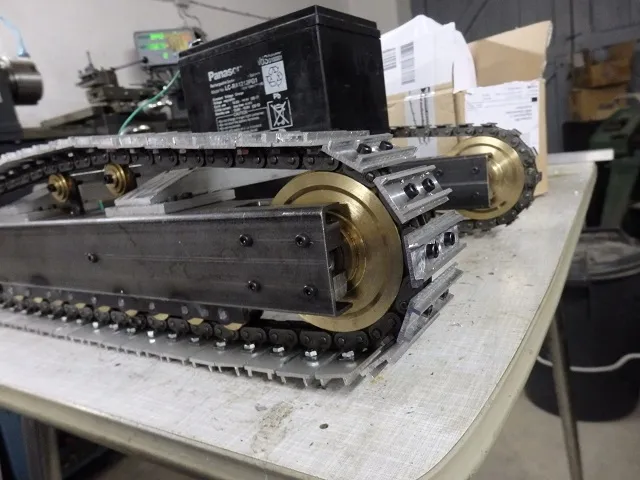

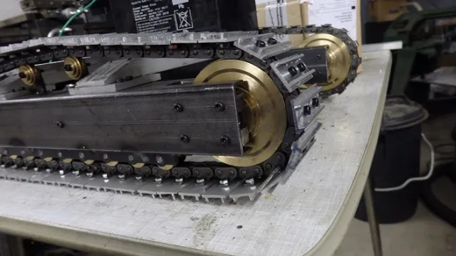

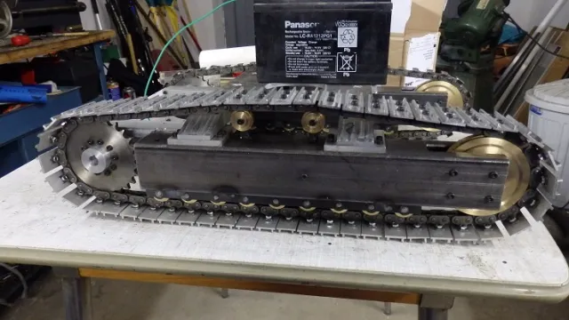

      Heute ging es weiter .
      http://youtu.be/yNHdRPOi1Ak

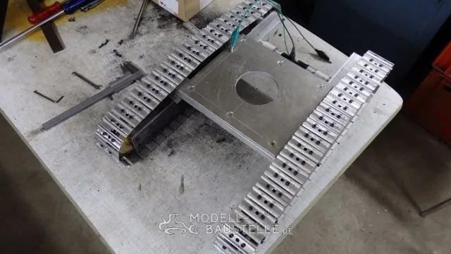

      Hier geht's auch bald weiter , an der Grund Platte und dem Konter Gewicht .

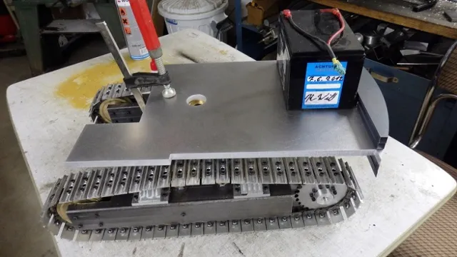

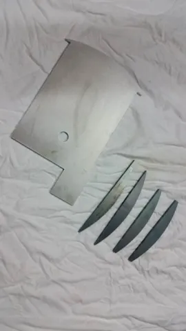

      • #73

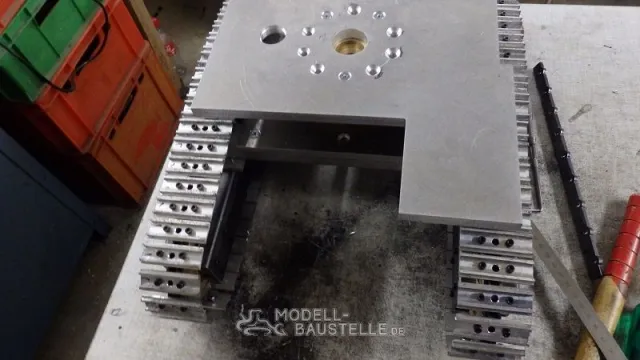

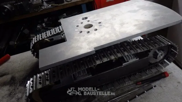

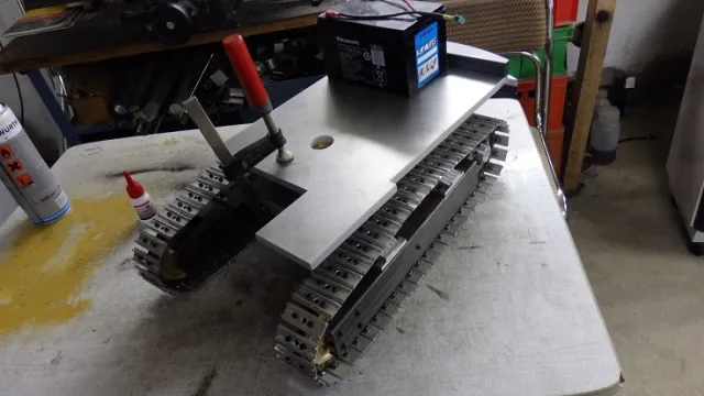

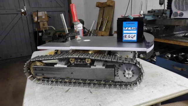

      Heute kamen wieder ein paar Teile vom Thomas . Die ALU Grund Platte und meine Konter Gewichte .

    • Baggerkalle

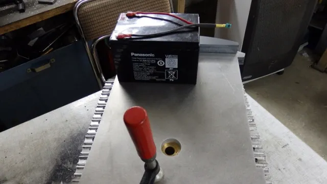

      • #74
      Weiter Geht's

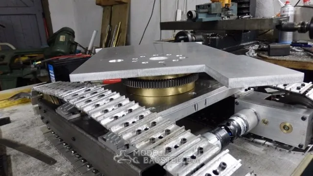

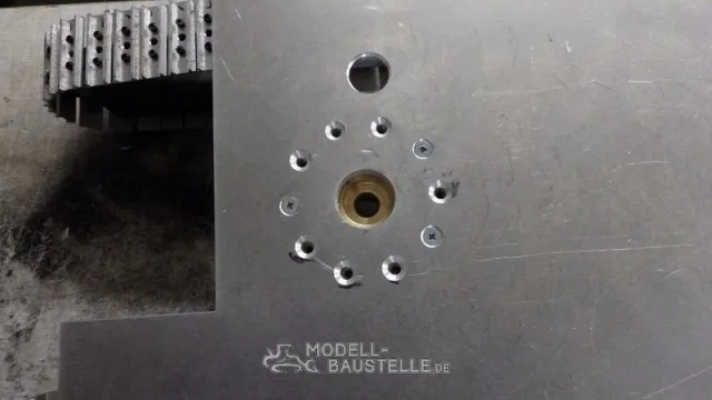

      Am 235 . Drehkranz Fertig und montiert .
      http://youtu.be/Ib2S7mp5gwk?list=UU8poAmY-LOv631zuIRNVvBA

      Klasse ,Kalle
      Darf man fragen woher du die Masse der Zylinder hast ?
      Hab ein Prospekt vom 245 wo leider nichts vermerkt ist .
      Ralf
    • Baggerkalle
      Der Baggerbauer
      • 26. November 2014 um 21:57
      • #80
      Ja die Zylinder müssen angepasst werden . Ich habe da auch nichts . Ist aber kein Problem . Der CAT 235 bekommt ein 6500 Mono Arm , und einen 2800 Stiel .
