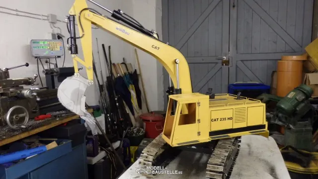

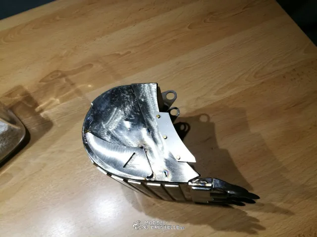

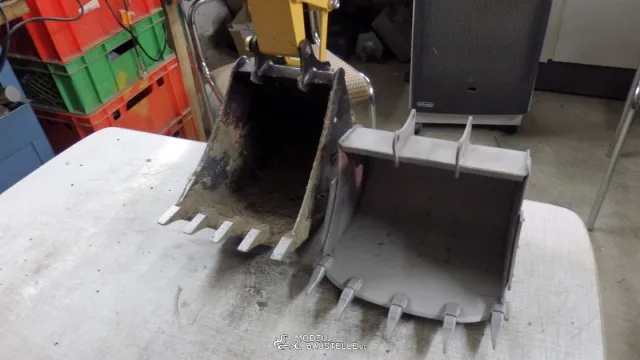

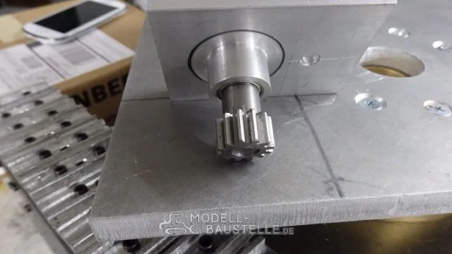

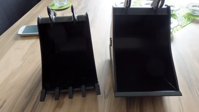

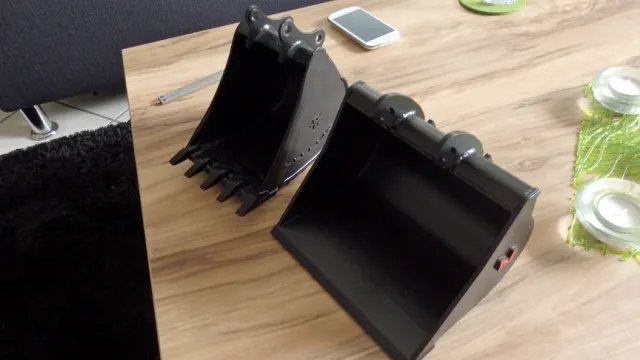

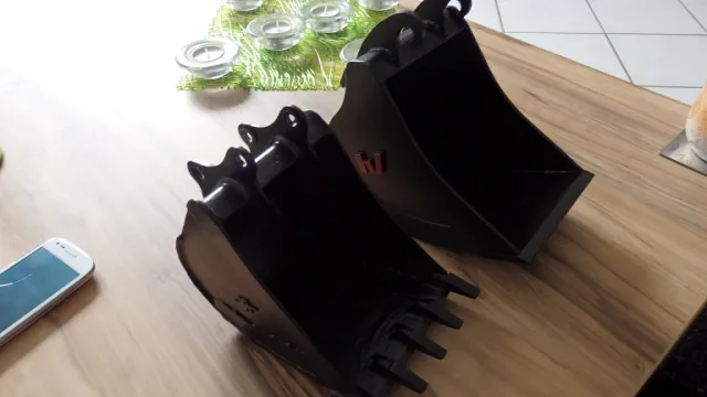

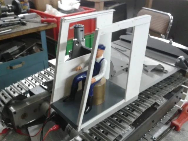

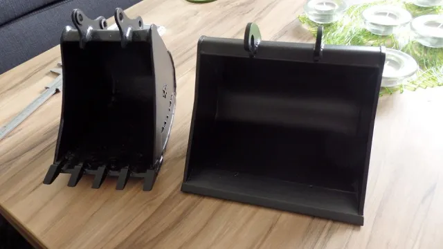

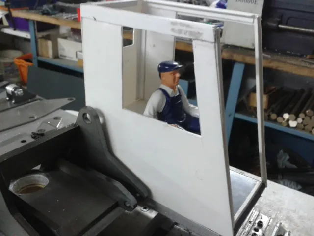

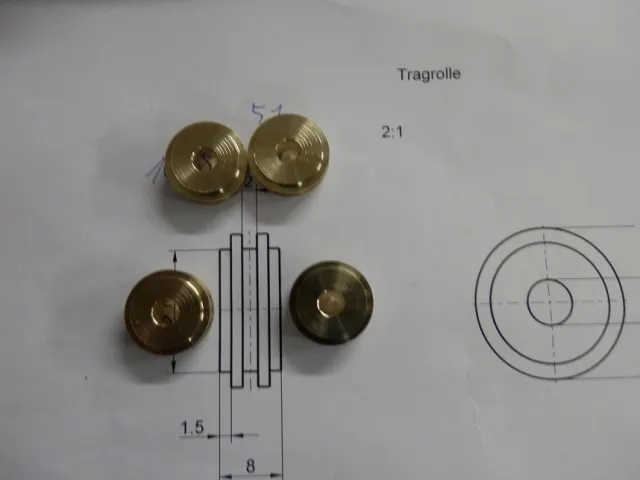

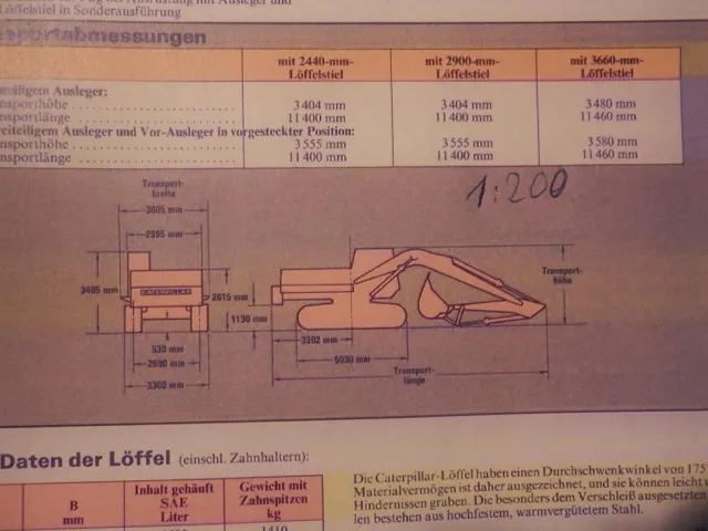

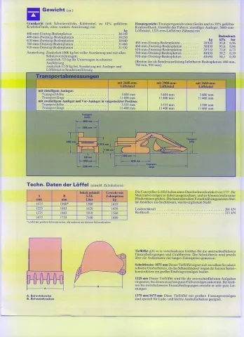

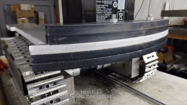

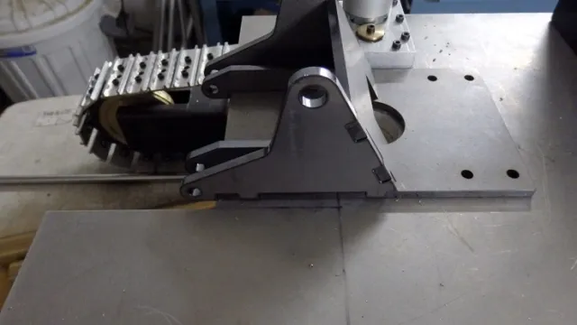

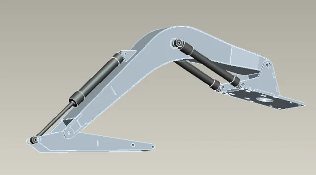

      Hier mal mein Vor haben einen CAT 235 , ein 40 Tonnen Bagger . In 1:12 zu bauen . Angefangen hat es mit einem Tieflöffel von 2cbm in 1:12 den ich noch in meiner Werkstadt liegen hatte .
        • 142,76 kB
        • 751 × 1.037
        • 106,05 kB
        • 1.072 × 804
        • 129,01 kB
        • 685 × 513

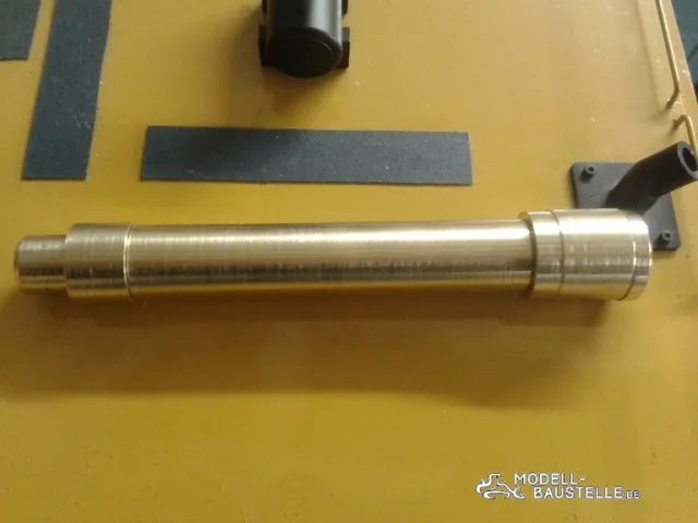

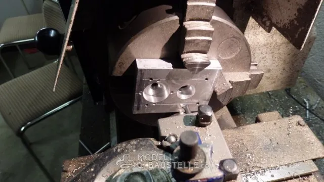

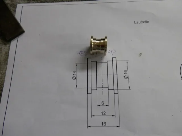

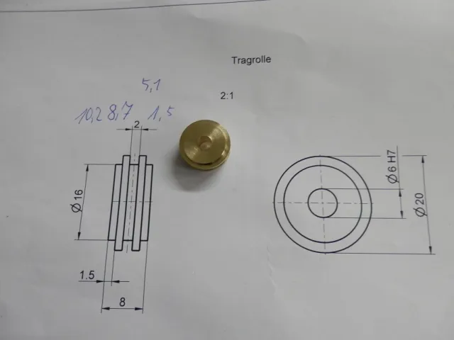

      Als Kette kommt eine Winkellaschen Kette von Mädler 06 B-1 3/8x7/32 . Des wegen schon die Bilder von den Laufrollen , alle Laufrollen und Stützrollen und Leiträder werden aus Messing MS 53 . Die Hydraulik Zylinder werde ich selber machen , als Hydraulik Pumpe kommt eine Jung Pumpe von Baggermartin 1,3 Liter max. 40 Bar .
      Gruß Kalle

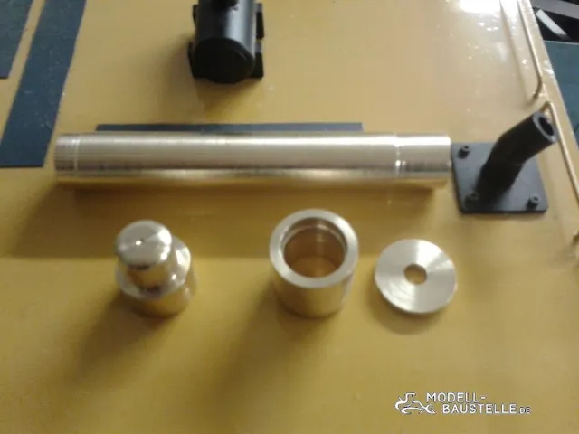

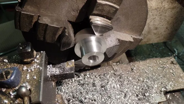

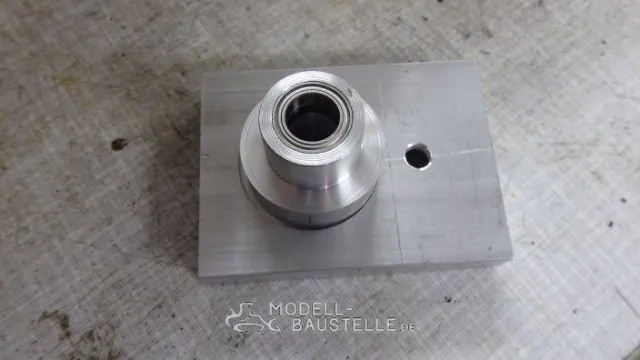

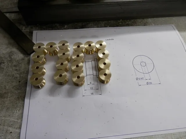

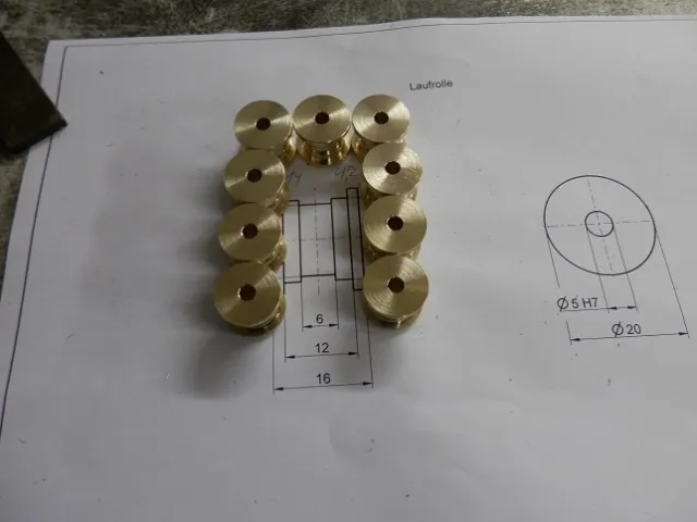

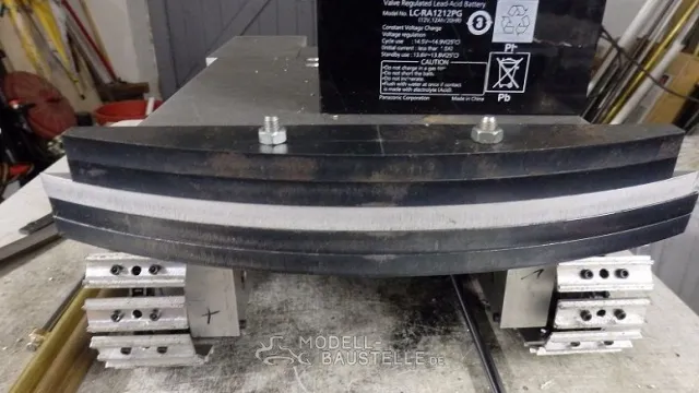

      So heute die letzten lauf u. Stützrollen fertig gemacht
        • 78,35 kB
        • 644 × 483
        • 93,09 kB
        • 858 × 644
        • 93,77 kB
        • 858 × 644

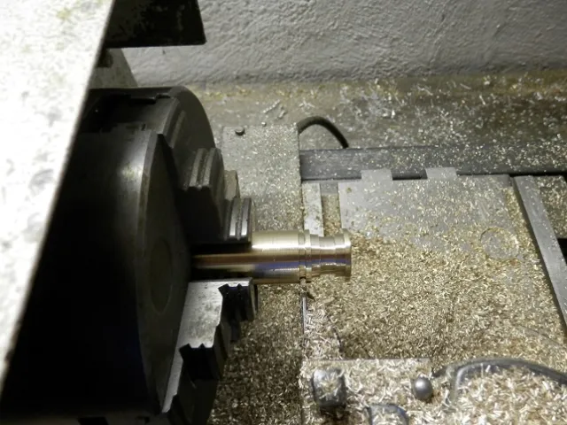

      Hier mal die Laufrollen Herstellung .
    • Baggerkalle
      Der Baggerbauer
      • 11. Mai 2014 um 13:51
      • #9
      Und hier mal die Stützrollen
      Einmal editiert, zuletzt von Baggerkalle (11. Mai 2014 um 15:26)

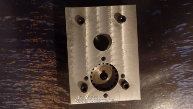

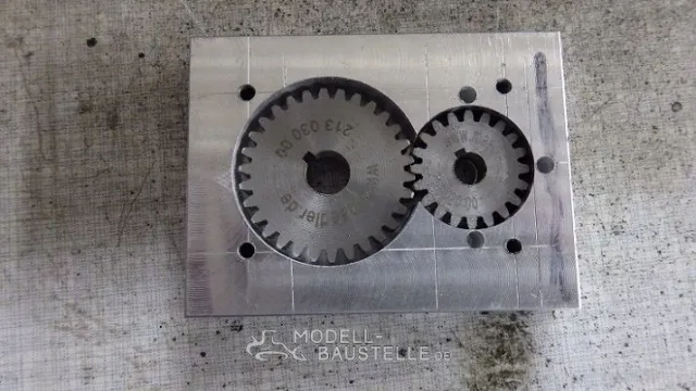

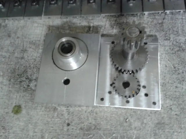

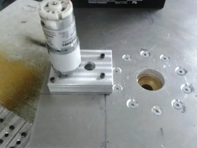

      Das Nechste was jetzt kommt sind die Fahrantriebe , Da kommt fast das gleiche rein wie ich es schon mal für einen Fumotec Bagger gebaut habe . Nur ich unter setzte meine Getriebe 630:1 .
      http://youtu.be/chQz70OACt4

      Hallo Kalle
      Das sieht super aus bisher:W:
      Hast du Messschieber an deiner Drehe verbaut oder wie drehst du alle Rollen so genau?
      Wie stellst du deine Kettenplatten her für die Rollenkette mit Laschen? Fräst du diese selber?

      • #12
      Ich habe Glasfaser Messstäbe an meiner Drehbank . Auf diesen Bagger kommt eine Winkellaschen Kette von Mädler die 06 B-1 3/8x7/32 . Und da zu werde ich nur die Bodenplatten Fräsen .

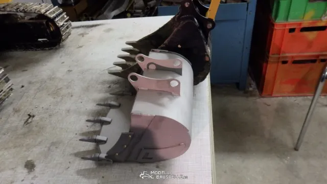

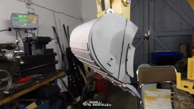

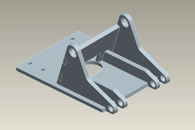

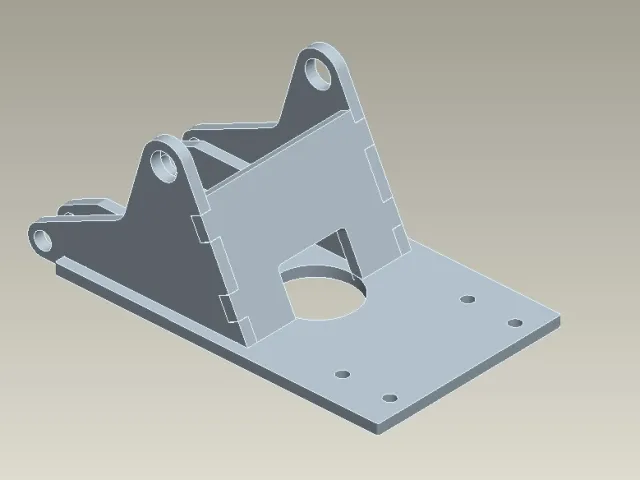

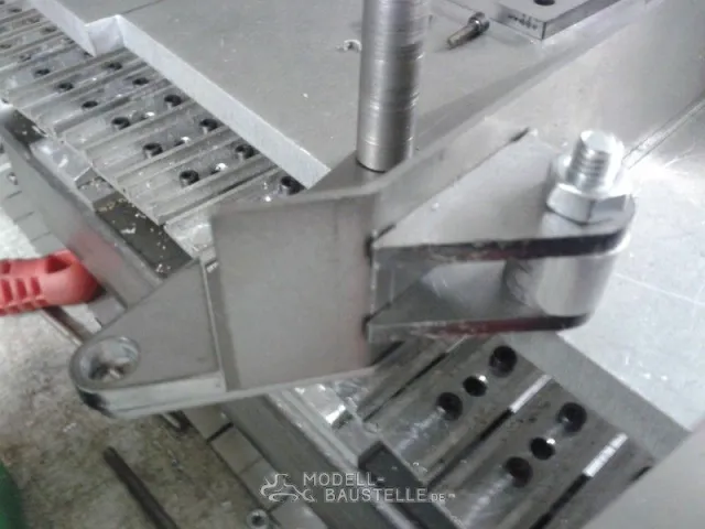

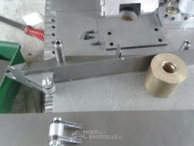

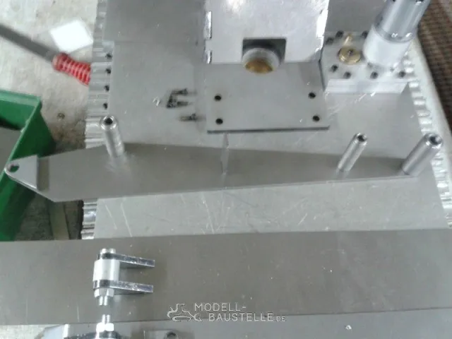

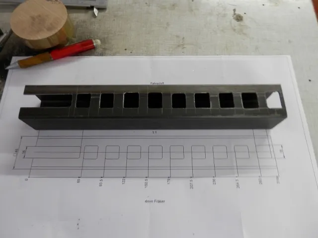

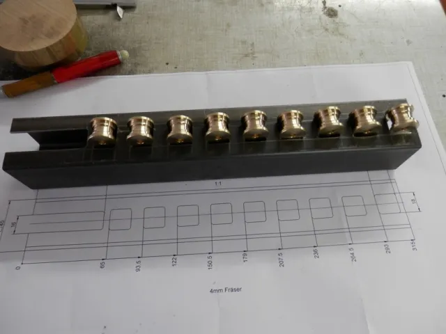

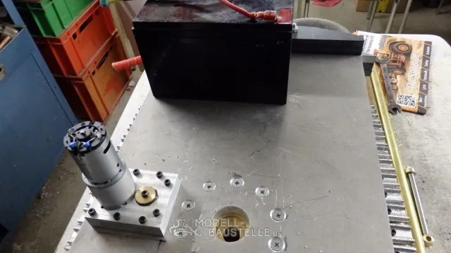

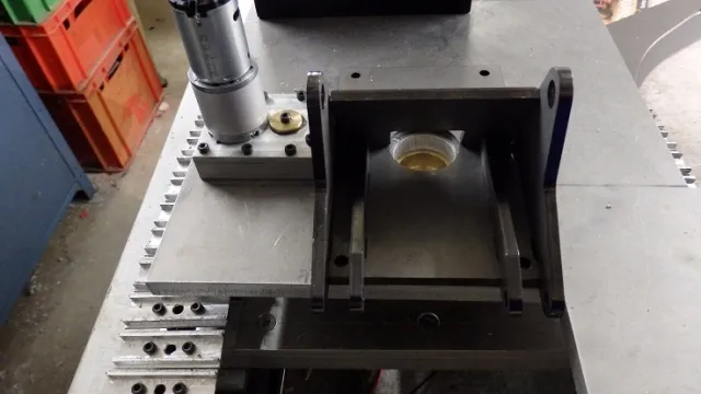

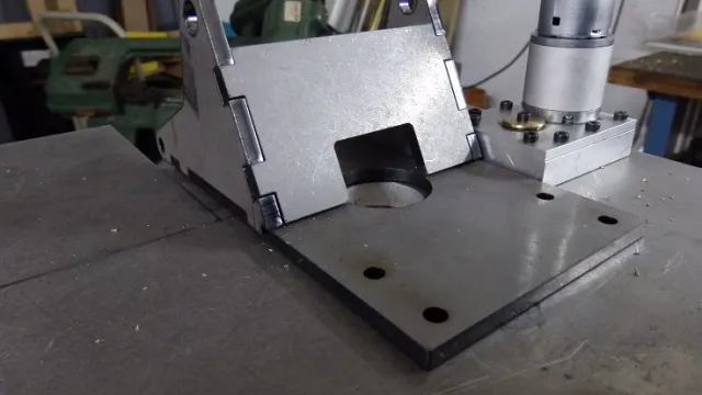

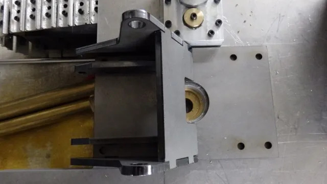

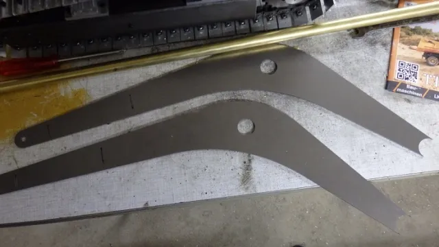

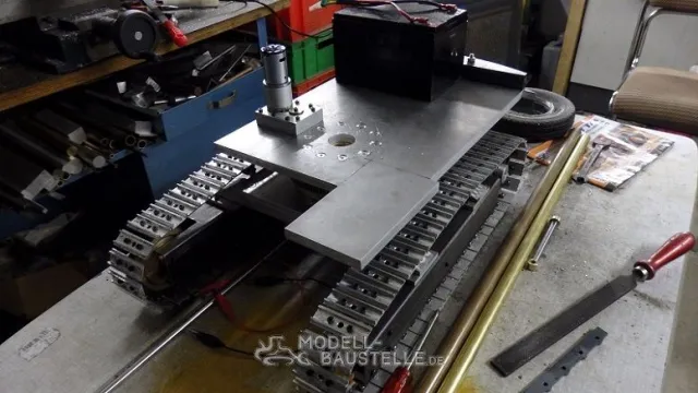

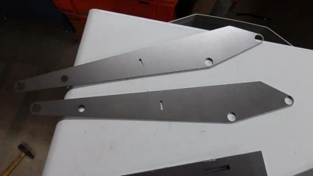

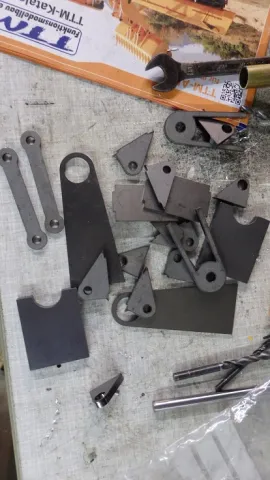

      An meinem Cat 235 geht's auch weiter
        • 103,57 kB
        • 858 × 644
        • 119,76 kB
        • 858 × 644

      Hallo Kalle.
      Das sieht sehr gut aus
      :thumbup:
      Ist das Stahl-Vierkantrohr was du da als Laufwerksschiffe verwendest?
      Gruß Rene
      Gruß Rene 01-Stern
    • Catwoman
      Cat bastler
      • 18. Mai 2014 um 20:24
      • #19
      Hallo Kalle,
      Sieht gut aus. 03-Sterne
    • Baggerkalle
      Der Baggerbauer
      • 18. Mai 2014 um 20:51
      • #20

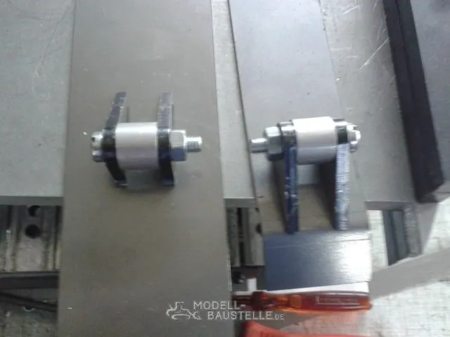

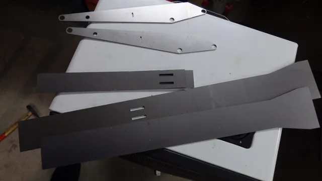

      Das Vierkanntrohr ist von Wilms Metalle , das ist 45x45x2 ST37 . Jetzt kommen da noch die Laufrollen Halter . als schiene
      Dateien
      fahrschiff.jpg 4,98 kB – 0 Downloads
