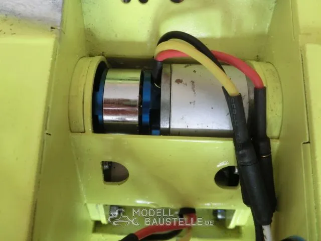

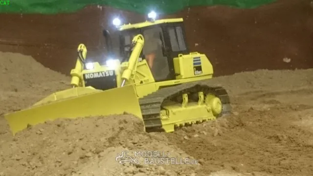

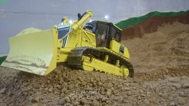

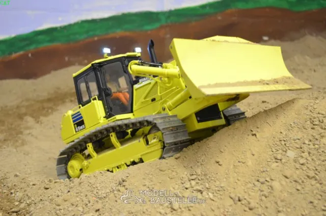

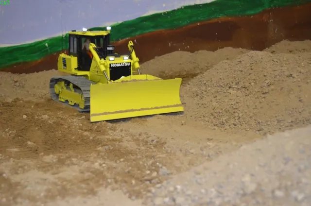

    Gestern habe ich es geschafft die Brushless Motoren einzubauen. Dafür musste die Hydraulikeinheit wieder raus, um an die Schrauben vom Getriebe zu kommen... Dank des gut durchdachten System ist das aber ein kinderspiel.
    Als nächstes ging es ans progamieren des Senders. Duch das hohe Drehmoment der Motoren im teilastbereich ist es damit möglich ein
    Getriebe zu simulieren. Ich habe mich für drei Gänge entschieden.
    Über Dual Rate im Sender wurde der Regler von 100% auf 60% oder 50% reduziert.
    Obwohl sie nur 10 Kg Eigengewicht hat schafft sie es bei 50% den 8,5 Kg scheren Schraubstock zu schieben.

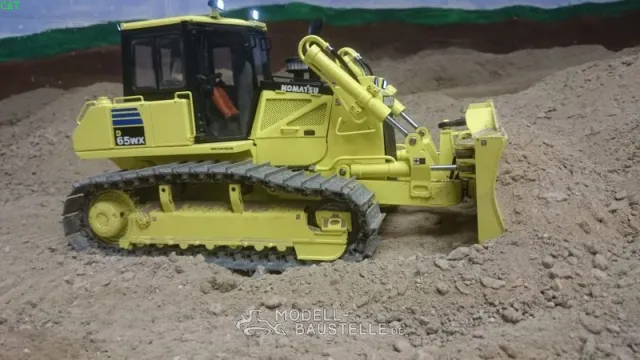

    Und noch ein paar Fotos mit Tageslicht.

  • Hallo Olaf...
    Das ist ein 2826 Ausenläüfer mit 750 kv...
    Angeflanscht an einem 1:100 Planetengetriebe...
    Hersteller oder bezugsqellen weiß ich nicht... :Denk: Habe sie so von Frank bekommen...
    Matthias :Winker:

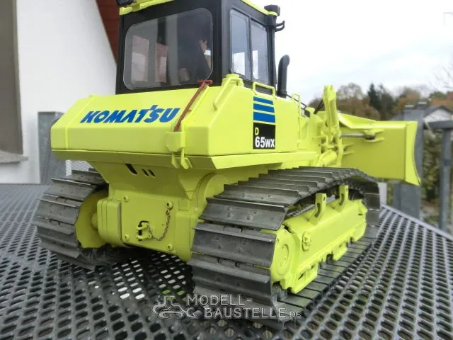

  • Hallo zusammen.

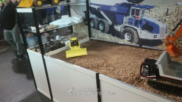

    Nach dem schönen Wochenende in Friedrichshaven habe ich nochmal andere Brushless Regler eingebaut.
    Die anderen waren zu niedrig getaktet. Wer dort war wird das pipen noch im Ohr haben.
    Das ist jetzt weg! Die neuen Regler pipen minimal beim anfahren.
    Die Farbe bleibt. ;- Auch wenn einige sie nicht mögen 8) Ist angesagt!

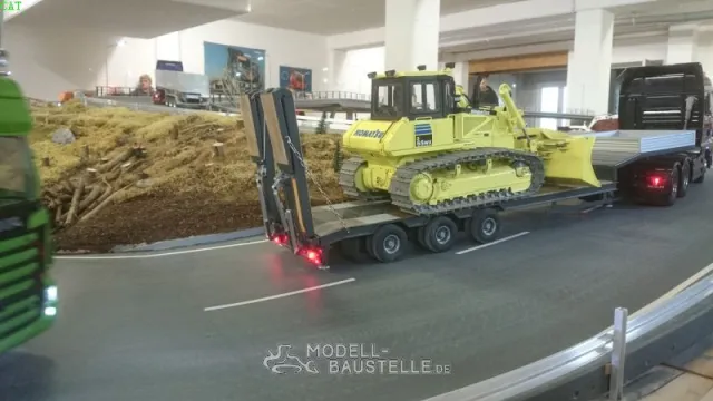

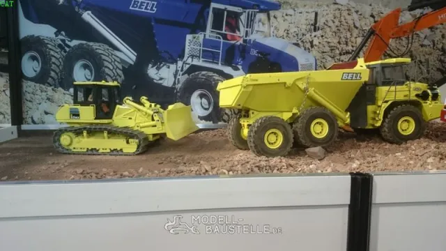

    Nun die einzigen Bilder die ich gemacht habe.

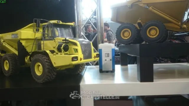

    Auch ein Bauarbeiter hat mal ein bedürfnis ;)
    Jochens PC 490-11
    Vieleicht hat ja noch wer Fotos gemacht?
    Matthias :Winker:

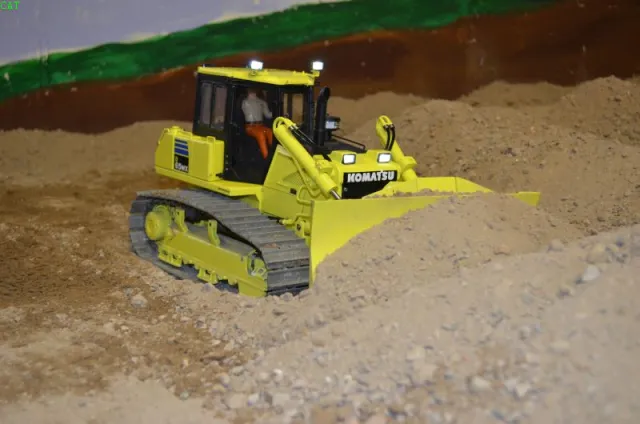

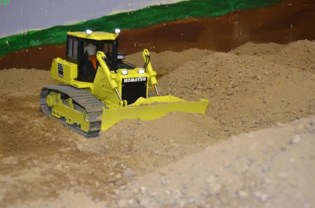

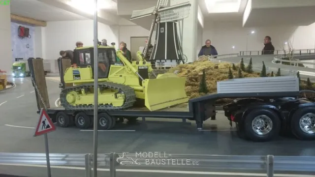

  • Hallo zusammen.
    Heute war ich beim MTC Osnabrück als Gastfahrer auf dem wunderschönen Indoor pacour.
    :guckszdu: http://www.modelltruckforum.de/index.php?page…osnabr%C3%BCck&
    Dabei habe ich die Brushless Motoren und die Li ion Accus ausgibig testen können.
    Duch das Programmierte drei Gang Getriebe war das schieben und planieren eine wucht.
    Daduch das man in langsamer Fahrstufe vollgas fahren kann, hat man genügend Zeit sich um das Schild zu kümmern.
    In Friedrichshaven habe ich mir von Emcotec Li ion mit einer kapazität von 2950 MAh mitgebracht.
    Mit einem Accu bin ich ca. 1,5 Std. gefahren. Ich denke das kann sich sehen lassen.
    Nun aber ein paar Bilder.
    Matthias :Winker:

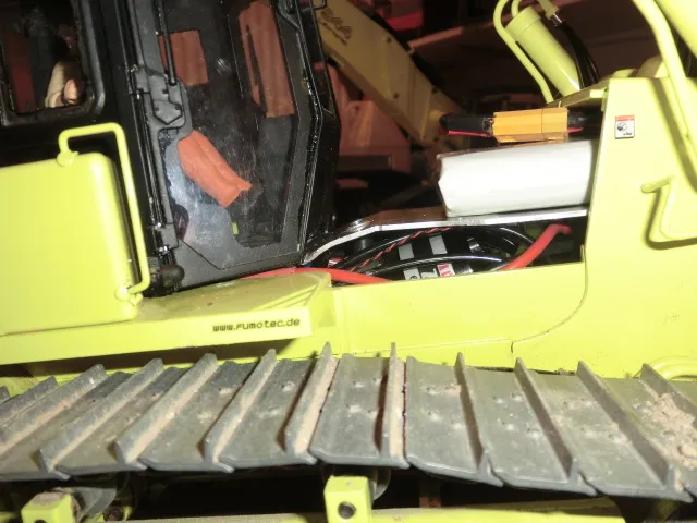

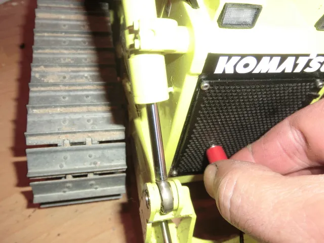

  • Hallo zusammen.

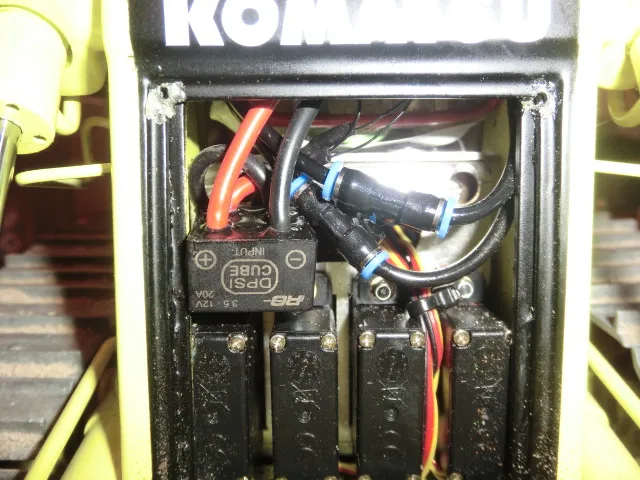

    Der neue Dpsi Cube Von Emcotec hat sein neuen Platz in der Raupe gefunden.
    Es gibt für mich nix schlimmeres als ewig den Akku an oder abzustecken.
    Für diese Fälle ist der Cube genau das was ich brauche.
    Montage schnell und einfach. :D Doppelseitiges Klebeband und fertig ist die Montage.
    Kühlergrill wieder vorgeschraubt ( Ich wusste schon warum ich ihn schraubbar haben wollte.) und ein funktionstest.
    Funktioniert.
    Unter der Motorhaube ist mit dem Li ion Akku noch soviel Platz das ein kleiner Lautsprecher Platz haben müsste.
    Ein Soundmodul und der Lautsprecher wird später noch folgen...
    Matthias :Winker:

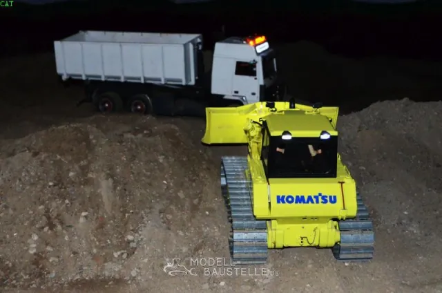

  • Hallo zusammen.
    Ich habe noch ein paar Fotos vom MTC Osnabrück erhalten.
    Die wollte ich euch noch zeigen.
    Der Umbau auf Brussless Motoren war die richtige Entscheidung.
    Das Fahrbild ist gleichmäßig und in Langsamfahrt kraftvoll.
    Auch im Dunkeln gut zu sehen... :P Da macht sich das Gelb wieder bezahlt... :weglach2:
    Matthias :Winker:
