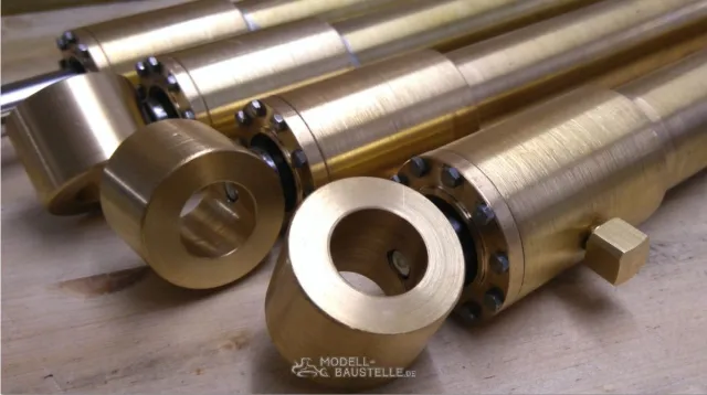

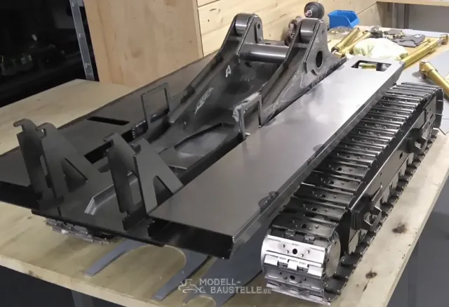

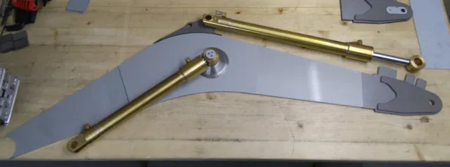

      Hab heute als Feinschliff an den Zylinder die Schrauben ausgetauscht. Von M3x10 DIN912 auf 6-Kant Schrauben von Modellbauschrauben. Diese Schrauben habe ich auch schon für meine Ketten benutzt. Und die Unterkonstruktion des Oberwagens habe ich verschweißt. Zumindest eine Seite davon. Muss nur noch verschliffen werden.
      So anbei wieder ein paar Bilder.
      Gruß Andreas

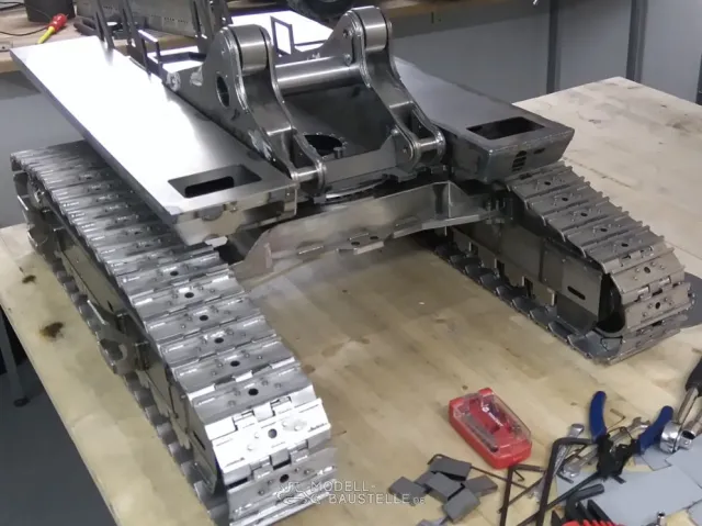

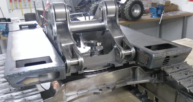

    • Timberjack3000
      CATERPILLAR 390D LME 1:8
      • 17. September 2015 um 21:28
      • #205

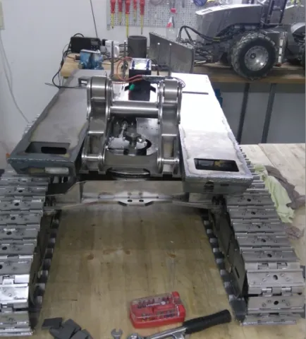

      Guten Abend zusammen,

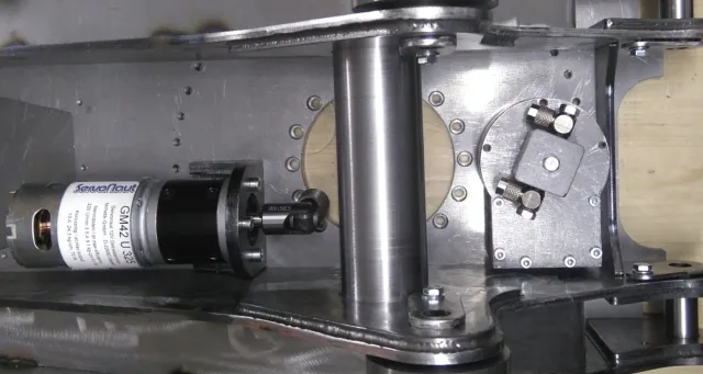

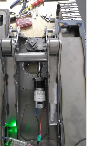

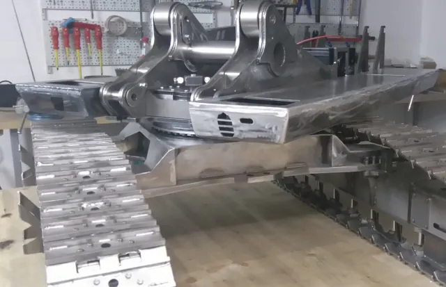

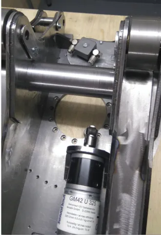

      nach einer sehr langen Sommerpause geht es nun endlich wieder am CAT 390D weiter. Die Teile für den Ausleger sind bestellt und kommen in 1 1/2 Wochen. Aktuell baue ich am Drehantrieb für den Oberwagen. Hierzu habe ich eine Motorhalterung geschweißt. Auch das Gehäuse für den Schneckenantrieb habe ich fast fertig. Nun gibt es wieder ein paar Bilder für euch.
      Gruß Andreas

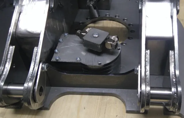

    • Gandalf
      Da geht was!
      • 17. September 2015 um 21:49
      • #206
      Hallo Andreas,
      schaut mal wieder sehr gut aus was du da zeigst... :DD:
      Läuft das Schneckengetriebe nacher im Hydrauliköl, oder wofür sind die beiden Anschlüsse!? Und warum gehn diese so direkt an die Welle? :kratz:
      Gruß Matze

    • Timberjack3000
      • 20. September 2015 um 07:56
      • #207
      Hallo Matze,
      danke für das Lob!
      Nein das Schneckengetriebe wird nur eingefettet. Die beiden Anschlüsse sind nur eine Attrappe und haben keine Funktion.
      Gruß Andreas

      Hi,
      ah ok... Wenigstens haben sie ihre funktion als Attrappe schon voll erfüllt... :squint :Top:

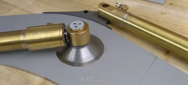

      müssen aber noch ein paar andere Sachen erledigt werden. Heute hab ich an dem Unterbau des Oberwagens geschweißt. Im CAD optimiere ich noch den
      Löffel. Nun wieder ein paar Bilder.
      Viel Spaß beim anschauen....
      Gruß Andreas

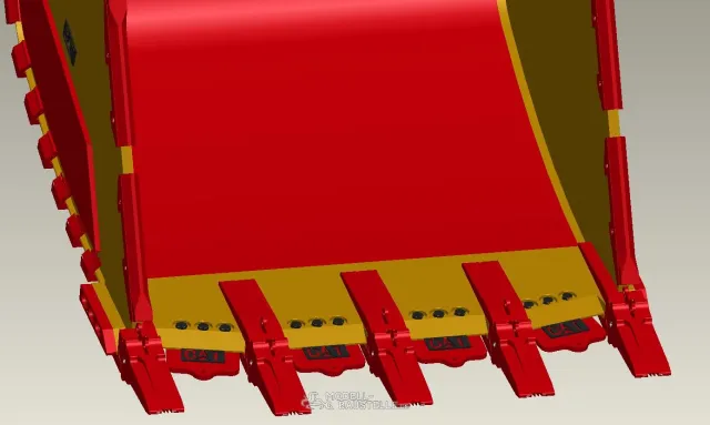

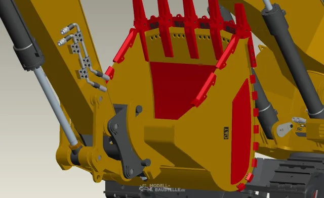

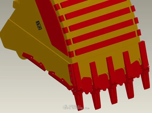

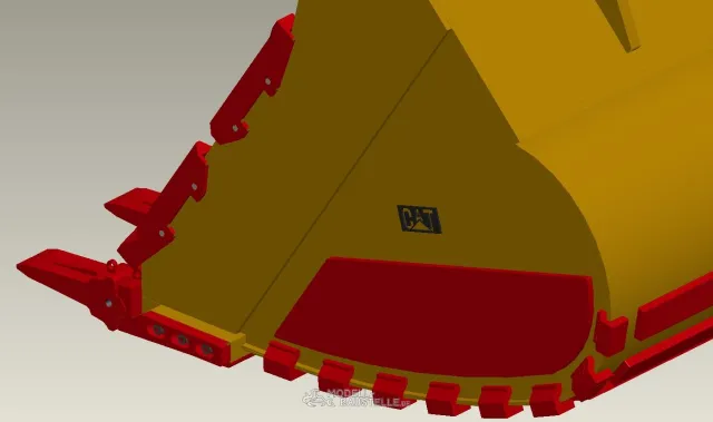

    • Timberjack3000
      • 4. Oktober 2015 um 20:25
      • #211

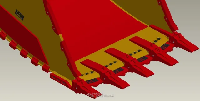

      ja der wird richtig groß! Hab noch ein wenig am Löffel konstruiert. Bin gespannt, ob sich alles so umsetzen lässt.....
      Gruß Andreas

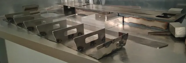

      Vor ein paar Tagen habe ich die zweite Seite vom Unterbau des Oberwagens geheftet. Evtl. geht es heute Abend ans fertigschweißen....
      Gruß Andreas

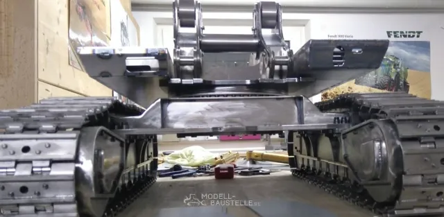

      Schönen Sonntag Abend zusammen,

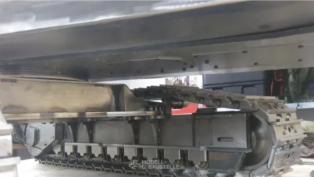

      erst mal vielen Dank für das Lob! Nun zum Gewicht. War gar nicht so leicht den Kameraden zu wiegen. Nach ein paar Anläufen hab ich es doch geschafft. Also der aktuelle Stand wiegt 101kg! Bin selber ein bischen erschrocken.
      Naja die Werkbank hält noch. Wird aber bald etwas verstärkt werden müssen.
      Die zweite Seite des Unterbaus am Oberwagen ist auch fertig geschweißt. Jetzt nur noch alles schön verschleifen und an die Grundplatte anschweißen. Der A-Block wird dann auch durch kleine Platten, die am A-Block angeschweißt werden, mit der Grundplatte verschraubt.
      Heute ging es auch am Drehantrieb weiter. Ist bis auf ein paar Kleinigkeiten eigentlich fertig. Ich habe ihn natürlich auch gleich ausprobiert, und ein Video dazu gemacht.
      https://youtu.be/iqlb4N-nzuk
      Viel Spaß beim anschauen!
      Lässt sich super feinfühlig steuern. Ich kann es kaum noch abwarten, dass erste mal zu baggern. Aber dauert noch eine Weile. Als nächstes ist dann der Ausleger dran.
      Gruß Andreas

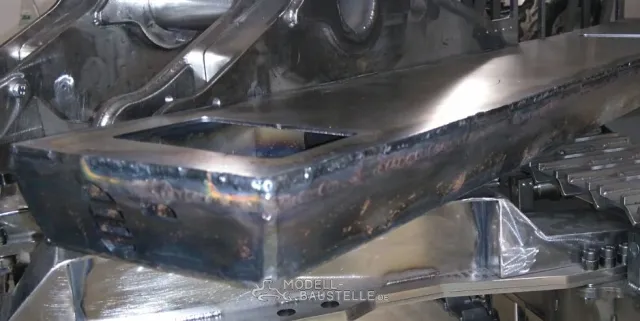

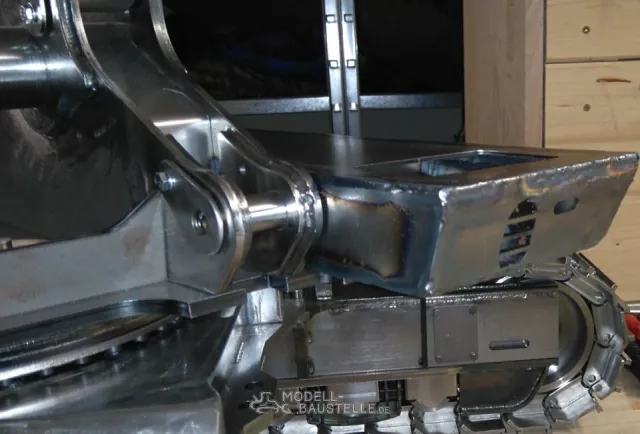

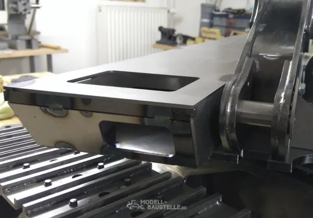

      hab heute eine Seite des Unterbaus vom Oberwagen verschliffen. Die zweite Seite ist dann im Laufe der Woche dran. Anbei wieder ein paar Bilder für euch.
      Gruß Andreas
