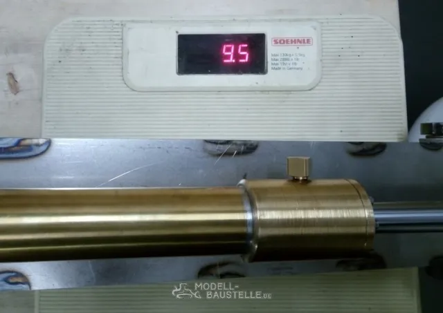

      es sind wieder neue Teile eingetroffen. Und zwar für die Umlenkhebel, den Schnellwechsler und den Reißzahn. Die Hydraulikventile sind schon länger da.
      Aktuell bin ich noch am überlegen, wie ich die ganze Verrohrung am Ausleger machen will.
      Gruß Andreas

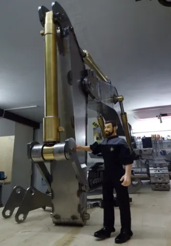

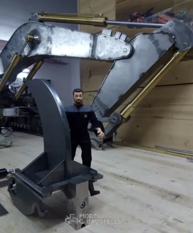

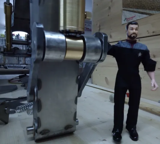

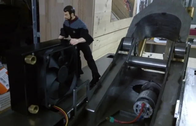

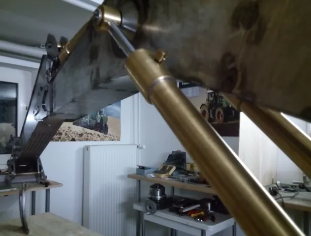

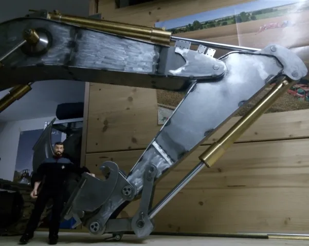

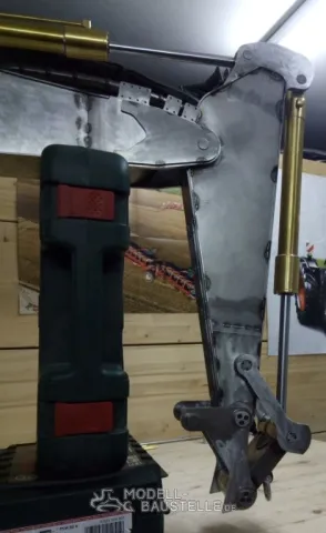

      William und ich haben heute die Löffelzylinderaufnahme am Stiel neu ausrichten müssen, weil die Umlenkhebel sonst nicht gepasst hätten. Gott sei dank hab ich alles nur grob geheftet. Nach den Schweißarbeiten hab ich erst mal ein Bier mit William getrunken.
      Am Schnellwechsler ging es heute auch etwas vorwärts.
      Und nun wieder ein paar Bilder. William besteht darauf auch auf den Bildern zu sein!

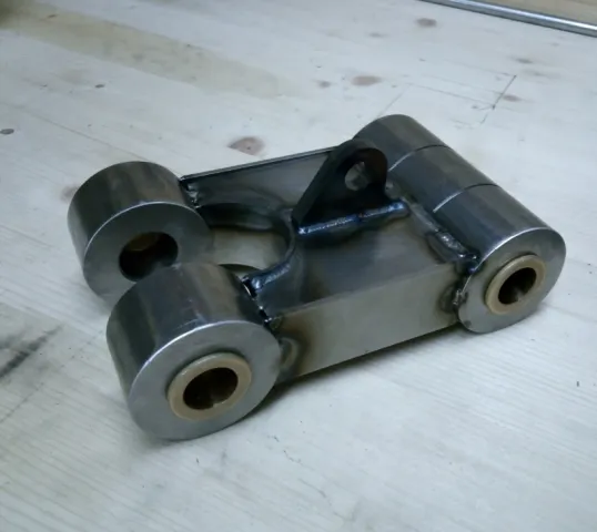

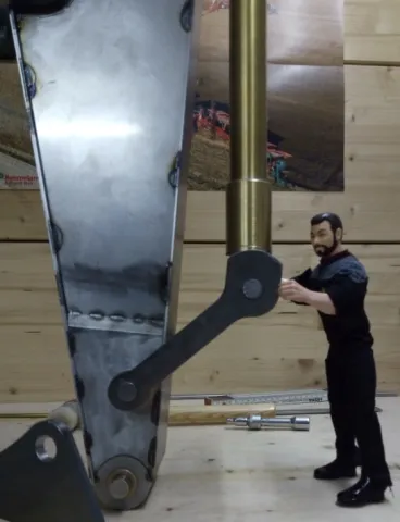

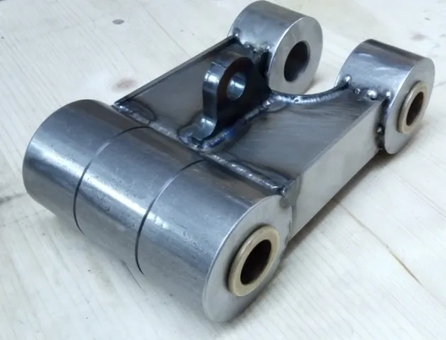

      Es ging wieder ein Stückchen weiter mit den Umlenkhebeln und dem Schnellwechsler. Im Zusammenbau sieht der CAT schon mächtig aus. Vor allem im Vergleich zum William. Anbei ein paar Bildchen....
      Gruß Andreas

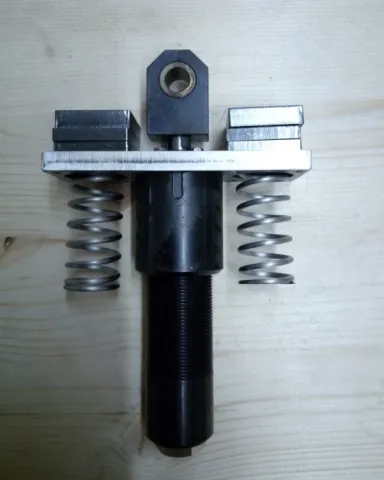

      Nun zurück zum CAT 390D. Es ging wieder ein Stückchen weiter am Schnellwechsler. Und der Reißzahn wurde auch mal probehalber zusammengesteckt.
      Und es gibt natürlich wieder Bilder.

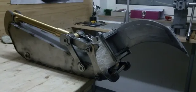

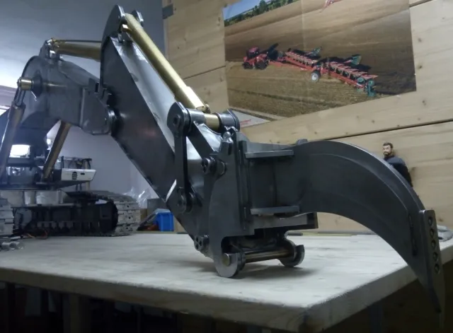

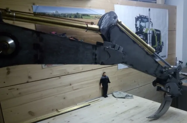

    • Timberjack3000
      CATERPILLAR 390D LME 1:8
      • 14. Februar 2016 um 20:04
      • #277
      Schönen Sonntag Abend zusammen,
      konnte heute die Schweißarbeiten am Reißzahn abschließen. Wird ihn erst mal so lassen. Und der Verschlussbalken vom Schnellwechsler wurde auch geschweißt und verschliffen. Jetzt fehlt nur noch eine Platte für den Zylinder am Schnellwechsler. Der Reißzahn lässt sich super an dem Schnellwechsler einfädeln. Nach links und rechts hat der Reißzahn jeweils ca. 3mm Luft zum Schnellwechsler, damit der Reißzahn leicht aufgenommen werden kann. Die seitlichen Bolzen der Aufnahme sind so lang, dass der Reißzahn niemals runter rutschen kann. So nun gibt es wieder viele Bilder für euch. Viel Spaß beim anschauen.
      Gruß Andreas
