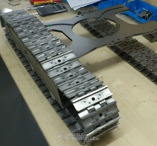

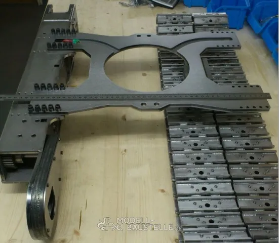

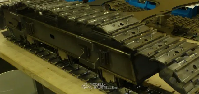

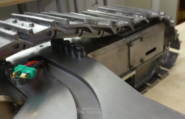

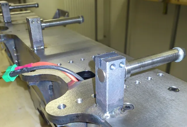

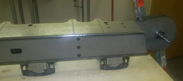

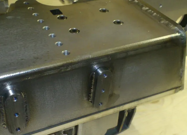

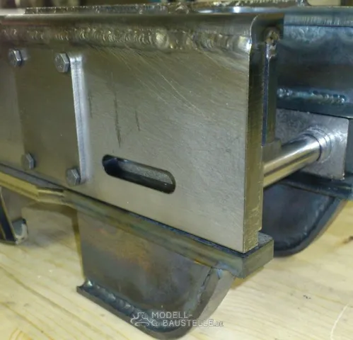

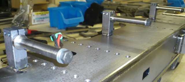

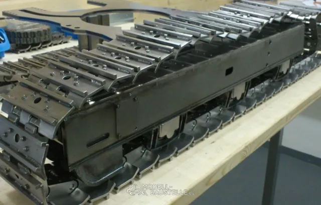

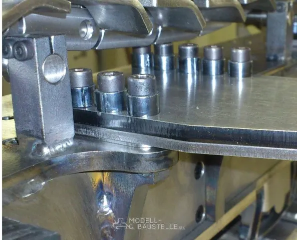

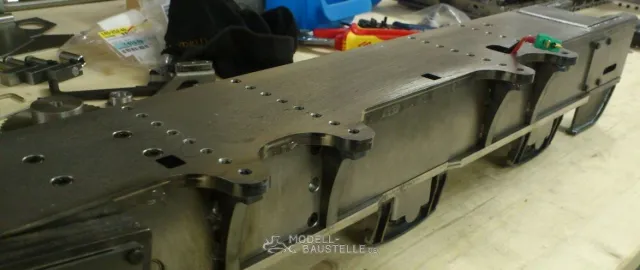

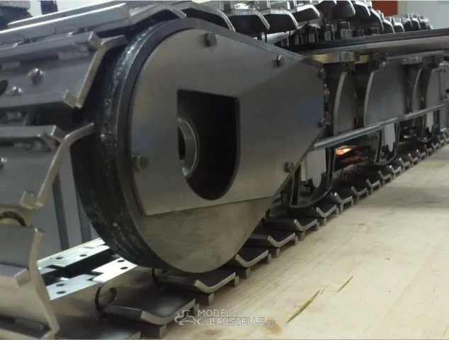

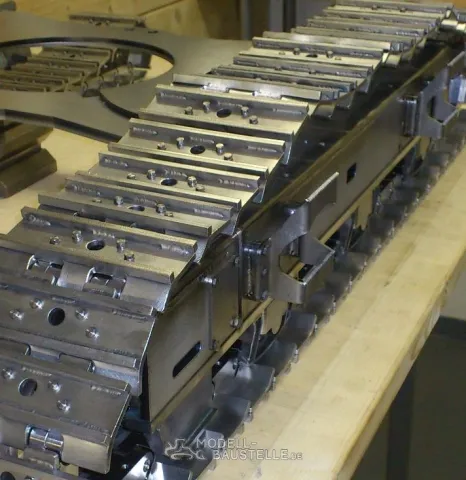

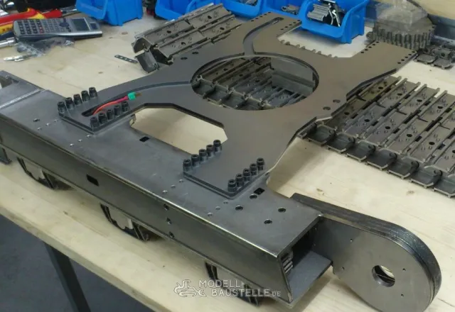

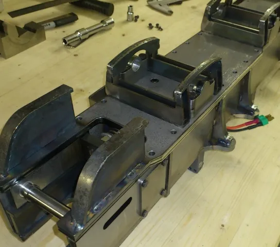

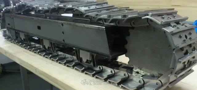

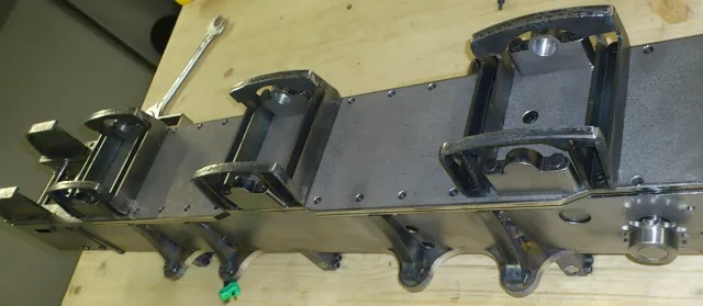

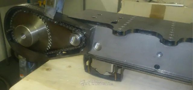

      ich war fleißig und habe gestern und heute 18 M4 Gewinde in das zweite Seitenteil geschnitten. Nun ist dieses auch von unten fest angeschraubt. Auch die 3 Schmutzabweiser sind nun fest mit der Grundplatte verschraubt. Dann hab ich noch die beiden Kettenräder montiert und die Kette angepasst. Ist ein bischen straff aber sollte noch gehen. Ich wollte auf einen Kettenspanner verzichten. So langsam kann man schon erkennen, was es werden soll....
      Viel Spaß beim Bilder anschauen!
      Gruß Andreas

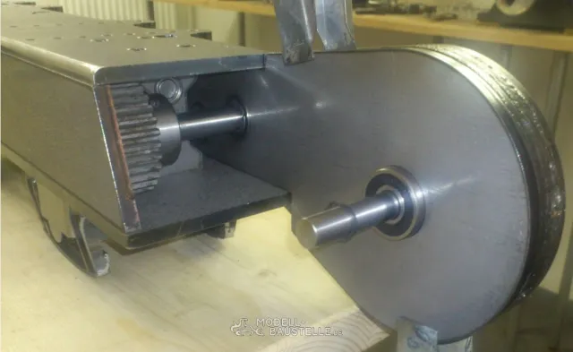

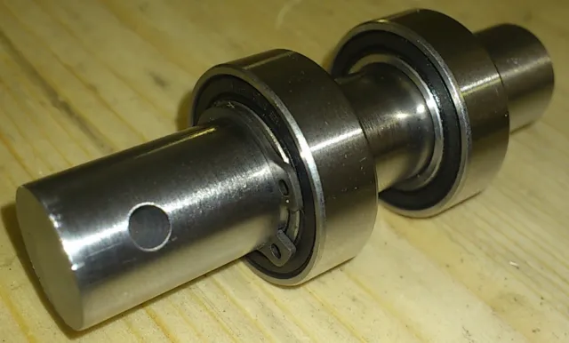

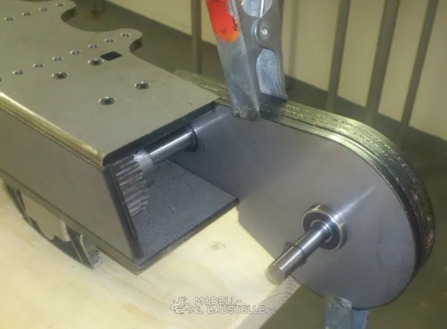

      Sehr schön! Gibt´s einen Grund, wieso die Eingangswelle vom Kettengetriebe stärker ist als die Ausgangswelle?

      Hallo Markus,
      die Eingangswelle hat 12mm, weil zum einen das große Zahnrad schon eine Grundbohrung von 12mm hat und zum anderen die Welle auf der einen Seite einen kleineren Durchmesser für das Kugellager benötigt (als Anschlag). Die Ausgangswelle wurde erst mal mit einer 10mm Welle zum testen realisiert. Hab aber schon beim zusammenbauen feststellen müssen, das der Durchmesser wahrscheinlich zu klein ist. Daraufhin hab ich die Durchmesser nachgerechnet. Geplant ist jetzt eine 15mm Welle. Sollte nächste Woche bei mir eintreffen.

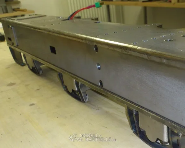

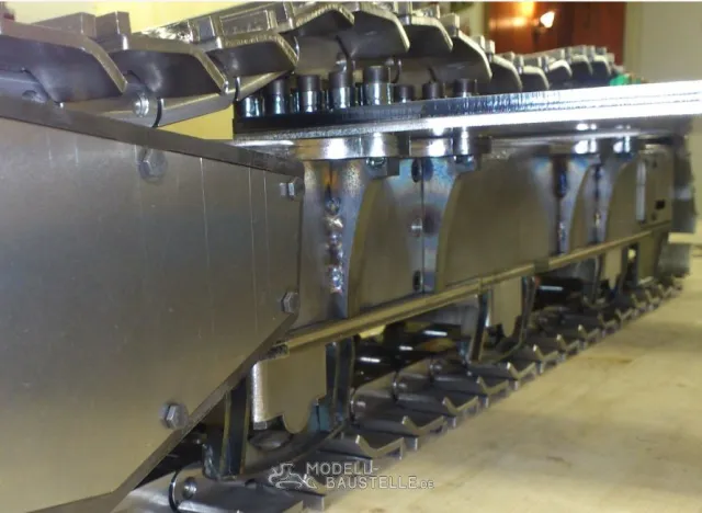

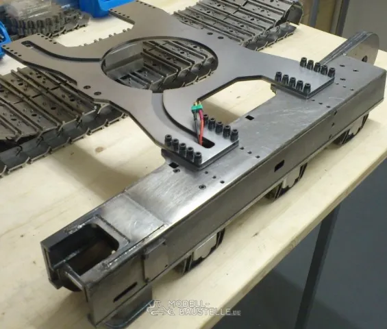

      Guten Abend zusammen,
      hab heute einiges schweißen können. Also die beiden Seitenplatten an die Deckplatte, Schmutzabweiser unten, Haltestreben innen am Laufwerk und die Führungsschienen. Ein paar Kleinigkeiten fehlen noch. Der Antriebsmotor wurde auch schon mal verkabelt. Und am Freitag war mal wieder der nette Postbote da und hat was schönes mitgebracht. Aber seht selbst.

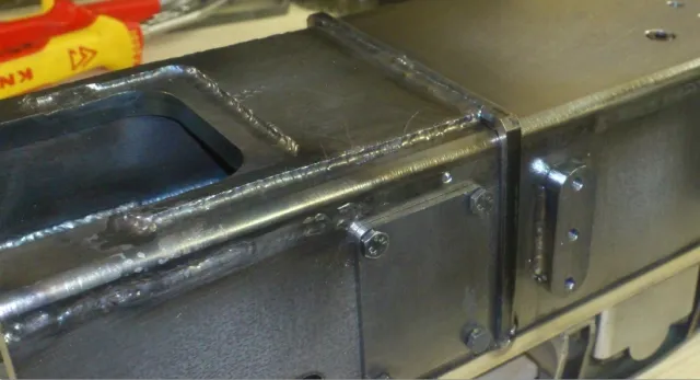

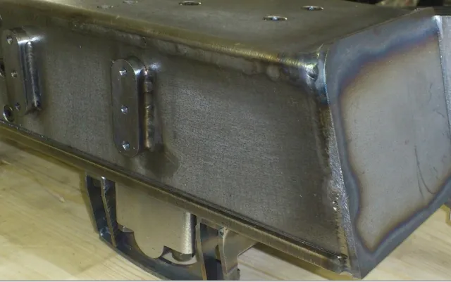

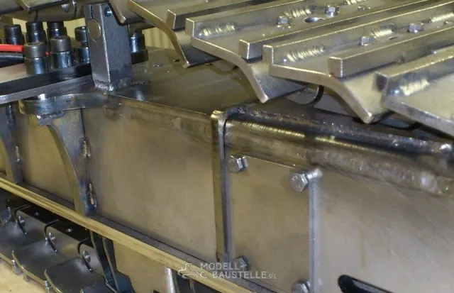

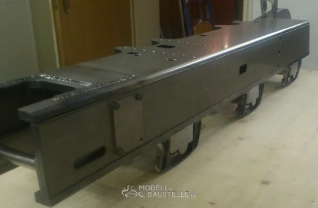

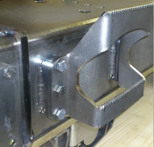

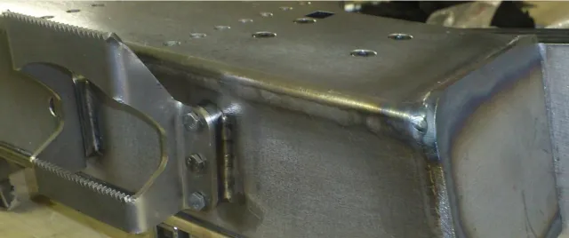

      habe heute wieder ein paar Sachen anschweißen können. Die hintere Abdeckplatte des Laufwerks, die beiden Aufstiegshilfen und den U-Bügel. Jetzt fehlen noch die Halterungen für die Tragrollen und ein Versteifungsblech.
      Gruß Andreas

      heute gibt's wieder ein kleines update. Hab die Halter für die Tragrollen angeschweißt. Und eine neue Welle für Antriebsrad gemacht. Hat jetzt 15mm Durchmesser. Hab mal zwei Bilder von der Unterseite des Laufwerks gemacht.
