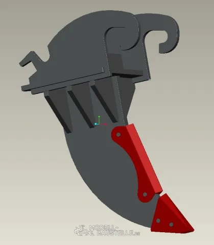

      In der Werkstatt wächst langsam das zweite Laufwerk. Und heute Abend habe ich mal angefangen einen Reißzahn zu konstruieren. Ist noch nicht fertig.

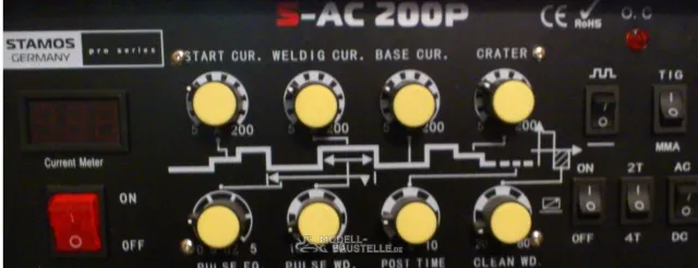

      I wanted to ask you about the tig equipment with which to weld . Such works in AC for aluminum ? Is it trustworthy ?
      Thank you very much . a greeting

      My welding tool is from Stamos. It is a WIG machine. It is for aluminium and steel (AC/DC). I am very happy with it. You can weld very exactly.
      greetings.

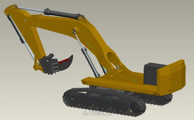

      Schönen Sonntag zusammen,
      das zweite Laufwerk wächst langsam. Gestern habe ich die 9 Wellen für die Laufrollen gemacht. Heute sind dann noch 36 M4 Gewinde dran....

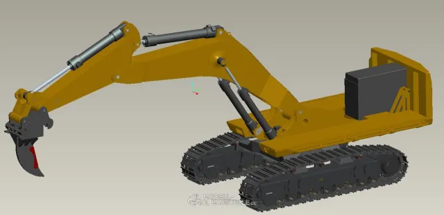

      Auch die Welle für die Spannrolle ist fertig. Die Konstruktion des Reißzahns ist auch abgeschlossen. Nun ein paar Bilder.

    • Catwoman
      Cat bastler
      • 8. Februar 2015 um 20:15
      • #110
      :DD::gut::gern:
      Hallo Andreas,
      Schöne arbeit was du da machst :Top:

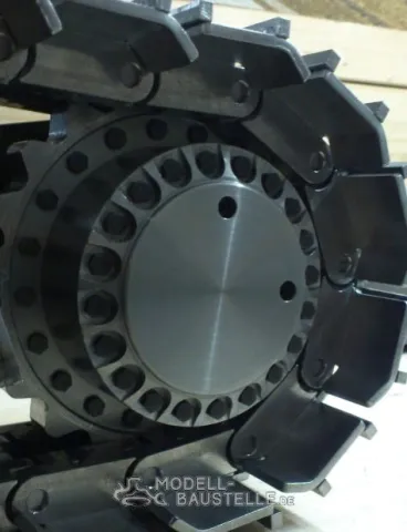

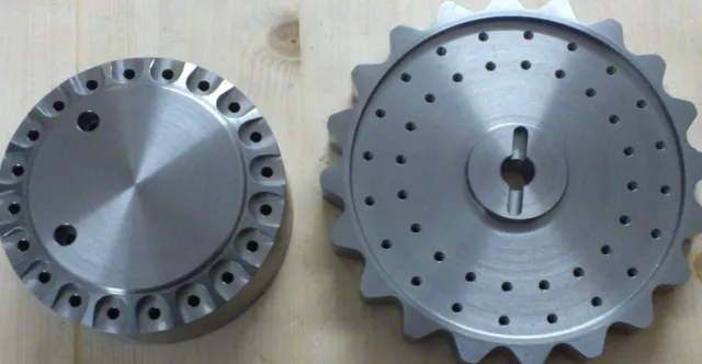

      • #111

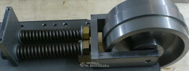

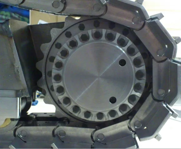

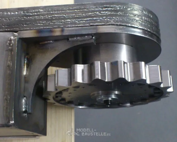

      erst mal Danke an Charlotte.
      Nun ist auch das Antriebsrad und das entsprechende Abschlussstück eingetroffen. Gefallen mir sehr gut die Teile. Diese wurden dann auch gleich eingebaut und anschließend ein Laufwerkstest durchgeführt. Bin eigentlich ganz zufrieden und froh, dass es so läuft wie gedacht. Die Kettenspannung werde ich noch erhöhen. Wenn das zweite Laufwerk fertig ist, dann gibt es einen Test im Gelände. Hier werde ich dann festlegen, ob mir das Verhältnis Geschwindigkeit zu Kraft gefällt. Änderungen kann ich dann relativ leicht an dem Kettenantrieb umsetzten. Nun aber ein paar Bilder. Eine Video gibt es natürlich auch!
      http://youtu.be/eRsNdncnQSE
      Gruß Andreas

    • Baggerkalle
      Der Baggerbauer
      • 14. Februar 2015 um 10:53
      • #112
      Ja das sieht doch schon sehr sehr gut aus 8o
      Gruß Kalle

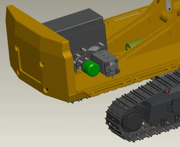

      Guten Abend zusammen,
      an Charlotte und Kalle!

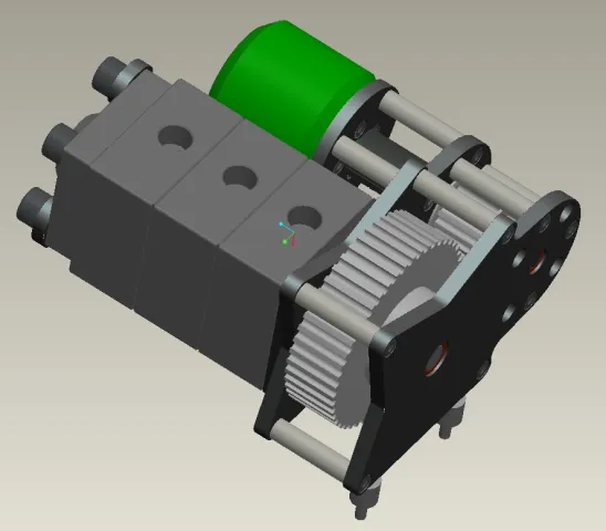

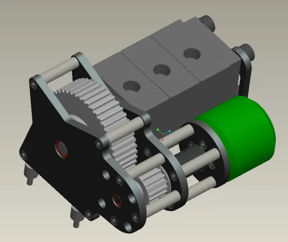

      Hab nun die Hydraulikpumpe umkonstruiert. Wird nun doch eine Dreifachpumpe. Der Antrieb wird mittels Riemen dargestellt. Was meint Ihr?
      Gruß Andreas

      • 15. Februar 2015 um 21:07
      • #115
      Hallo Andreas,
      Das seht ja sehr schön aus ! :Top:

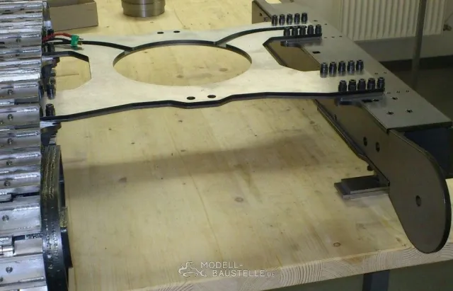

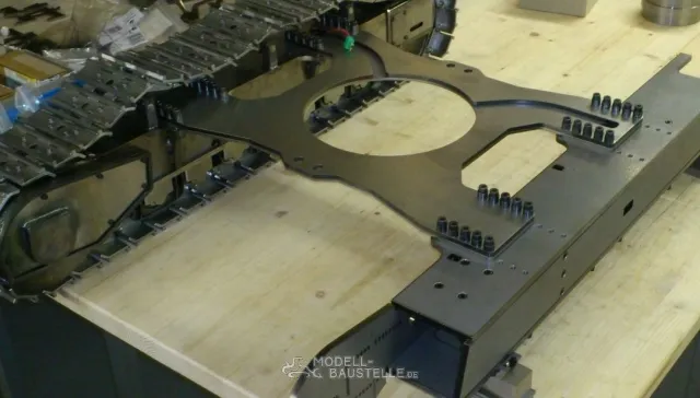

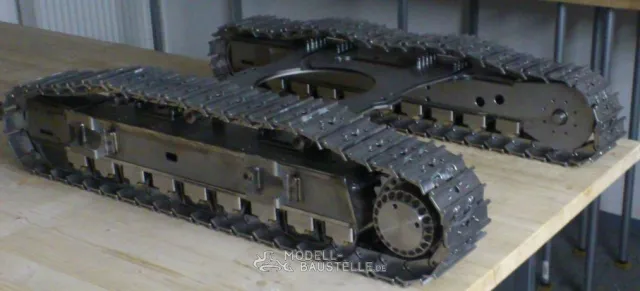

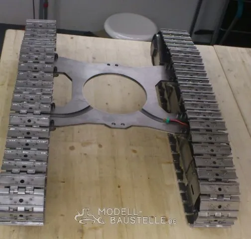

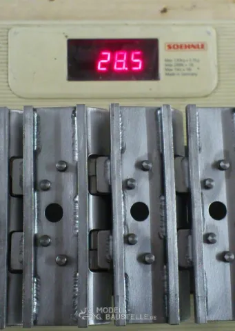

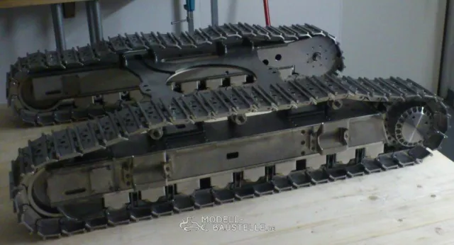

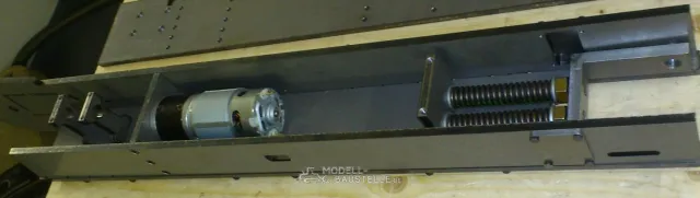

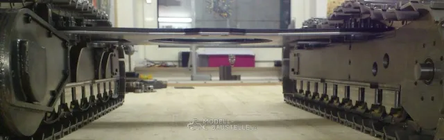

      Schönen guten Abend zusammen,

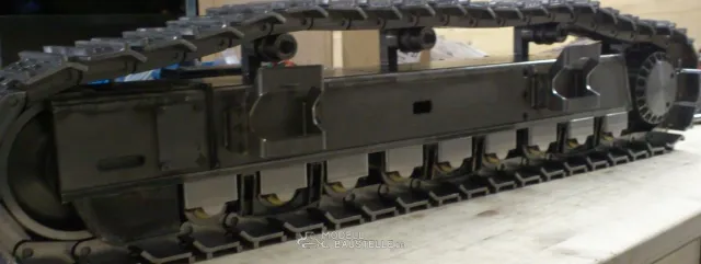

      an diesem Wochenende ging es wieder gut voran am Caterpillar. Am fertigen Laufwerk hab ich noch eine Versteifungsstrebe vor dem Antriebsrad angeschweißt. Das zweite Laufwerk kann nun auf eigenen Füßen stehen. Hab dann gleich mal die zweite Kette darüber gelegt. Gefällt mir schon richtig gut.
      Langsam kann man die Dimensionen schon abschätzen. Auf den Bildern wirkt es zwar nicht so groß, aber der Kamerad hat schon stattliche Maße. Länge: ca. 770mm, Breite: 565mm und Höhe 175mm. Gewicht knappe 60kg. Nun ein paar Bilder. Viel Spaß beim anschauen...
      Gruß Andreas

    • Baggerkalle
      Der Baggerbauer
      • 22. Februar 2015 um 21:01
      • #119
      Sehr schön :gut: Wo kann ich das teil abholen ??
      Gruß Kalle
