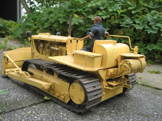

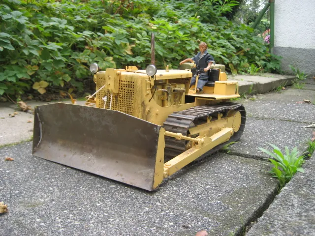

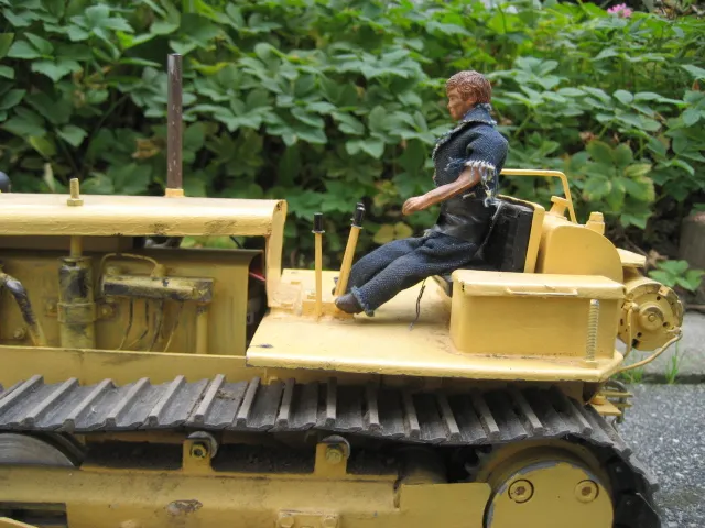

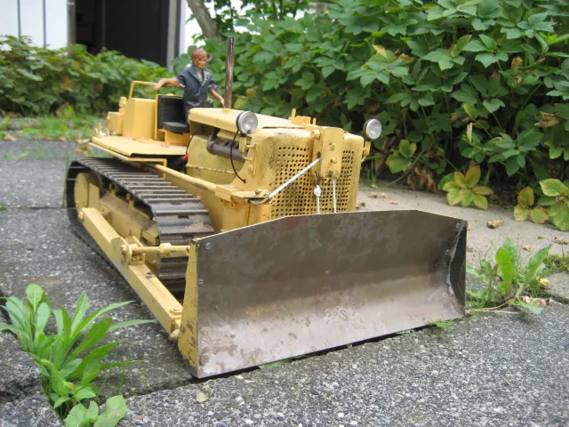

die Raupe ist schon etwas älter, aber noch gut in Schuss. Nicht ganz scale gebaut, aber das "Flair" einer solchen Maschine ist einigermaßen getroffen. Die Rahmenwanne und die Raupenschiffe bestehen aus Alu, Motorhaube und Schild aus Stahlblech.

Was ist den das für eine Kette, die passt sehr gut zur Optik? -
Hallo Chris,
vielen DankHallo Hagen,
die Kette ist von Ingo P. (oilfree Bagger) und war damals eine einigermaßen günstige Möglichkeit. Ich habe die aber schmäler gesägt. Die Kette sieht zwar passend aus, ist aber der eigentliche Schwachpunkt an diesem Modell, da das Turas-Zahnrad direkt in den Kunststoff greift. Die Kettenbolzen liegen hier nicht frei, sondern sind vom Kunststoff umfasst. Bis jetzt ist alles noch heil, aber irgendwann mal wars das.
Angetrieben wird die Raupe von zwei RB35:200, die mit 14,4 Volt versorgt werden. Der Akku sitzt unter der Motorattrappe. Fahrfertig wiegt die Raupe knapp 5 Kg.
