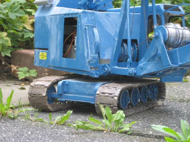

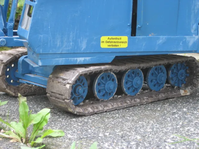

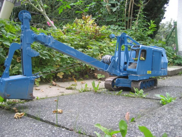

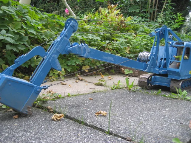

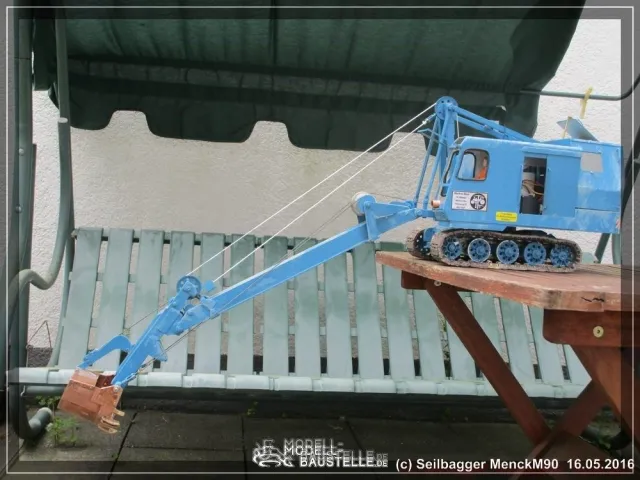

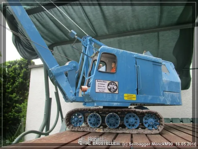

      den kleineren Bruder vom M154 habe ich auch als Modell. Dieses besteht bis auf den Löffel (Kupferblech) und den Ketten (umgebaute Veroma Universalkette) komplett aus Aluminium. Der Bagger ist schon ein paar Jahre alt.

      noch ein paar Fotos:

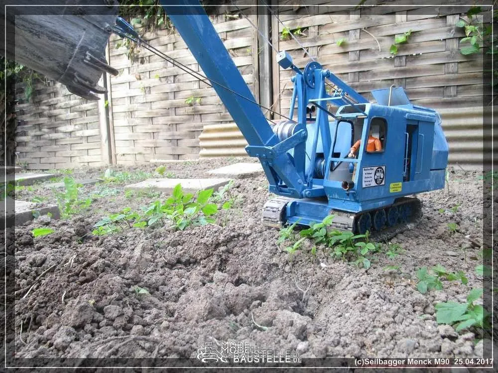

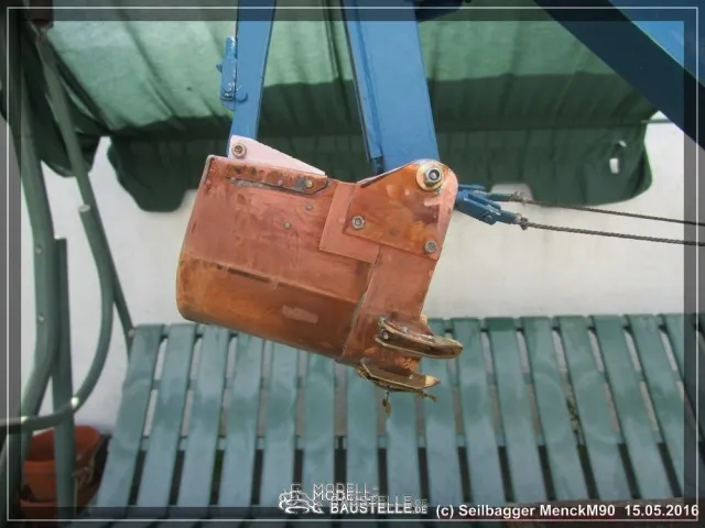

      auch hier gibt es ein Update.
      Neben weiteren Detaillierungen betraf dies vor allem den Löffel. Für die echten Mencks gab es hauptsächlich (neben wenigen Spezialanfertigungen) zwei Arten von Tieflöffeln, Felslöffel mit gerader Schneide und Erdlöffel mit rundem Boden. Da ich im Garten keine Felsen habe, wurde es eben der Erdlöffel. Der hier füllt sich wesentlich besser als der alte. Die Platten habe ich aus Kupferblech zugeschnitten, gekantet, verschraubt und verlötet
      Antriebe sind geblieben wie sie waren, 2xRB35:100 für die beiden Hauptwinden mit 12Volt
      So gefällt der mir schon besser als vorher
      Zu diesem Video hier bekam ich vom bekannten Seilbaggerhistoriker und Menck-Spezialist Leo Helmschrott die anerkennende Bestätigung, dass die Bewegungsabläufe und die Geschwindigkeit dem Original extrem nahe kommen. Hat mich natürlich besonders gefreut, schließlich ist das Spiel mit den Knüppeln an der FS nicht so ganz ohne, weil dauernd die Gefahr besteht, dass sich die Seile verheddern, wenn man nicht aufpasst.
