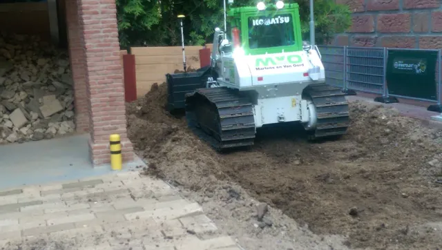

  • Recht hat er, der Chris! :thumbup: Aufnahmen vom Einbau folgen natürlich - und das obligatorische, erste Fahrvideo auch. Versuche mal einzufangen, was ich gerade mit der Maschine erlebe: Super Feinfühligkeit und Kraft bei langsamer Fahrt ohne Ende - quasi im "Standgas". :thumbup:
    Viele Grüße :Winker:
    Björn

  • Hi Tommi,
    nein, nein - ich habe nur kein Foto mehr gemacht. Als sie drin waren, mußte ich sofort loslegen. W A H N S I N N ! ! ! Werde mal versuchen, es auf einem Video einzufangen. Feinfühligkeit und Kraft bei niedrigster Geschwindigkeit sind überwältigend. Ich übertreibe nicht - wirklich nicht. :thumbup:
    Hhm, vielleicht höre ich wirklich auf zu berichten…obwohl, der Heckaufreißer fehlt doch noch. :undweg: Außerdem bist Du mit Deinem 8x8 maßgeblich dran beteiligt, dass ich vor Jahren mit dem Hobby angefangen habe. :trinken:
    Björn

    ja, sehe ich ähnlich. Fahrhilfen sind ganz nett und technisch natürlich spannend. Aber manuelle Steuerung bevorzuge ich auch.
    So, mal zu den Leistungsdaten der Motoren:
    Leerlaufdrehzahl 5 700 Upm,
    Leistung bei Nennsp. 83 Watt,
    Drehmoment 531 mNm, :weglach2:
    Leerlaufstrom 258 mA,
    empf. Dauerstromaufnahme 4600 mA,
    Wirkungsgrad 83 %,
    Gewicht 242 Gramm
    Noch Fragen? :thumbup:8o:Zunge:;-
    Das dürfte damit die kräftigste Raupe auf dem Markt sein... :undweg:
    Björn

    W A H N S I N N - habe mal erste Tests gemacht, die jeder auch wird nachvollziehen können:
    Diese (Faulhaber-) Kraft gepaart mit einer ausgezeichneten Traktion könnte der Benchmark sein. :thumbup:
    Die Maximalkraft ist dabei am Ende gar nicht das Besondere - es ist diese mir bislang
    unbekannte Feinfühligkeit und Power (Drehmoment) bei langsamer Geschwindigkeit. Geil. :undweg:
    So, genug der leeren Worte - Video ist in Arbeit.
    Björn
