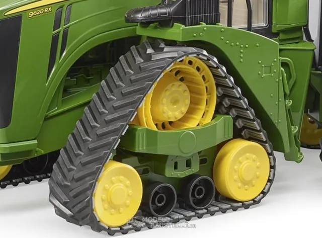

... hurra die neuen Ketten sind da!
Sie sind ein wenig breiter und geringfügig länger.Die Länge macht mir keinen Kopfweh, da ich das Fahrwerk eh neu mach
und mit ein paar Millimeter mehr Länge und etwas größeren Rollen ist das Problem gleich behoben.
Auch die Bodenfreiheit wird so noch um ein paar mm wachsen.Aber was sagt Ihr zur Breite?
Soll ich sie auf die Originalbreite zuschneiden oder vl. etwas breiter lassen?
Ich wäre ja für zweiteres, da hätt ich dann noch mehr Grip!!!Kannst Du mir die Bezugsquelle von den neuen Gummiketten sagen?
bruder.de
Oder ist das die hier? Wie lange ist diese und wie breit?
Raupenketten vom Bruder Claas Lexion 780 Terra Trac Mähdrescher
44 x 318 mm -
