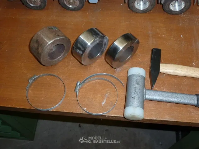

Ich komme hiermit der bitte von 2 Forumsmitgliedern nach die mal sehen wollten wie ich meine Kotflügel selbst herstelle!

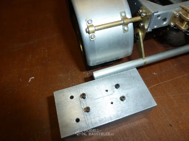

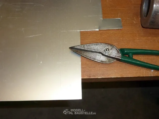

Auswahl des Materials: Aluminumblech 0,8mm (Reste von Dachdeckern da dieses Material schön weich ist)
Aussendurchmesser der Kotis beträgt bei meinen passend zu Wedico 90mm.
Die breiten sind verschieden.
Die Stahlrohre wo ich das Blech bördele sind 88mm im Aussendurchmesser mit 3mm Radius.
Dem Zuschnitt des Bleches in der Breite gebe ich immer 6mm zu. (Breite der Bördelform +6mm)

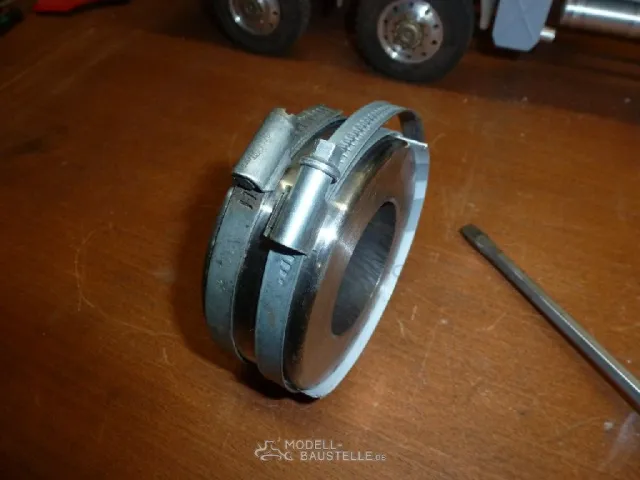

Das Blech wird nun mit Schlauchschellen fest und mittig justiert mit der Bördelform fixiert.

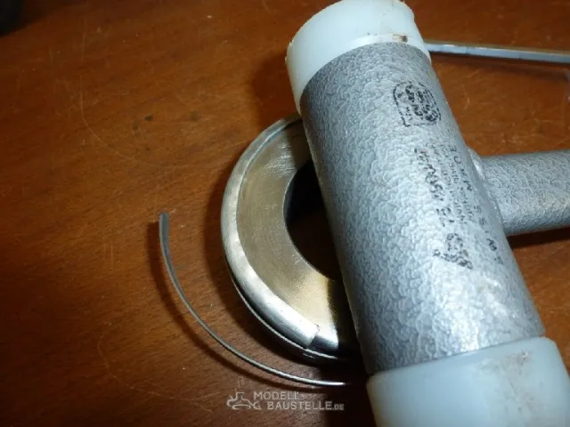

Nun erfolgt das Bördeln mit einem Kunstoffhammer mehrmals von einem zum anderen Ende!
Wenn der Kotflügelrand flach aufliegt und Beulenfrei gebördelt wurde kann der Kotflügel entnommen werden.
Danach erfolgt der Schliff mit 240er Schmiergelpapier und Schleifvliess.
Dauer pro Kotflügel ca. 15-20min.
