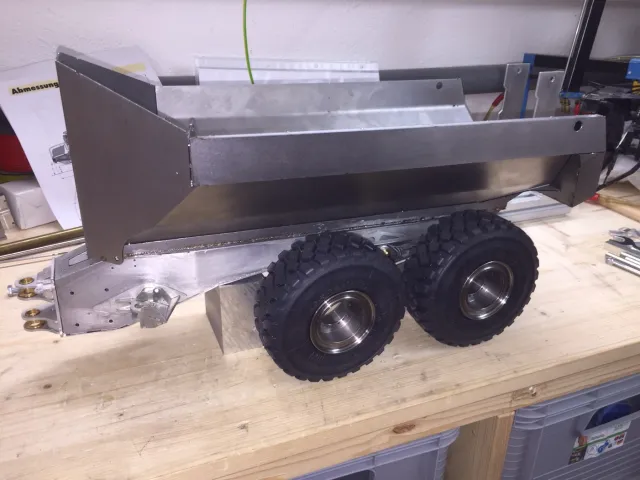

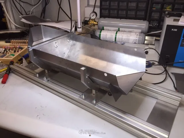

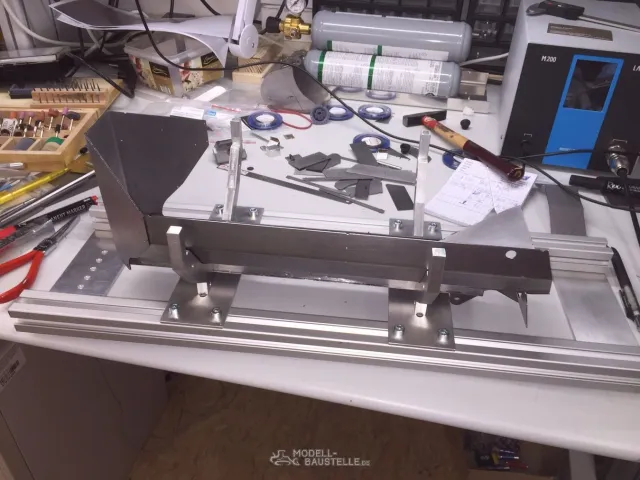

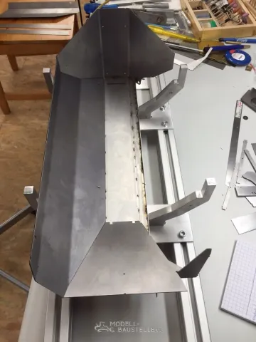

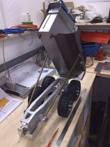

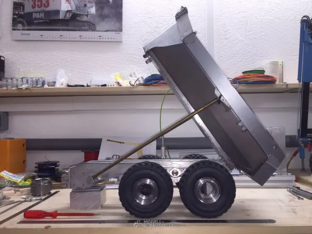

      Der Zusammenbau der Mulde geht voran!
      Viel Zeit habe ich wie schon beim hinteren Fahrzeugrahmen auf den Bau einer Fertigungshilfe verwendet. Gerade bei der Mulde mit den vielen schrägen Flächen hat sich dieser Aufbaurahmen als echt hilfreich erwiesen. So konnte ich sicher sein, dass alles passt. Die Stecktechnik mit den kleinen Nasen und Nuten hat sich dabei auch bewährt.

      Und weiter gehts....

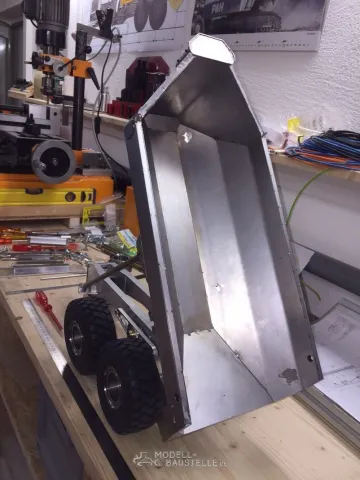

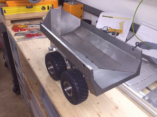

      Natürlich habe ich auch mal die Reifen unter die Mulde plaziert - ohne Achsen, nur um einen Eindruck zu gewinnen.

      Und nochmal ein paar Fotos....

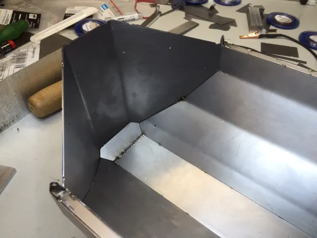

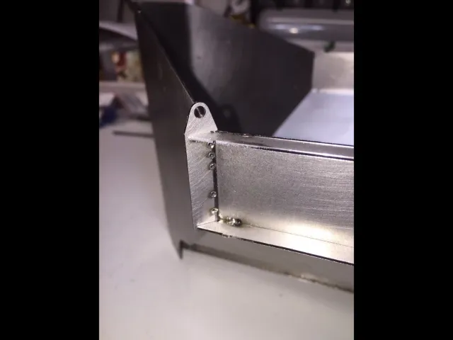

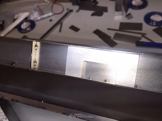

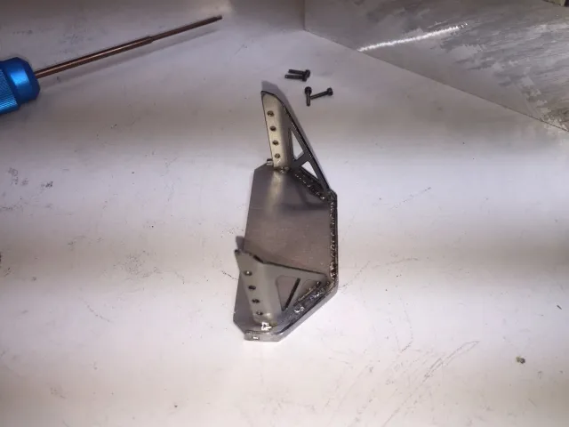

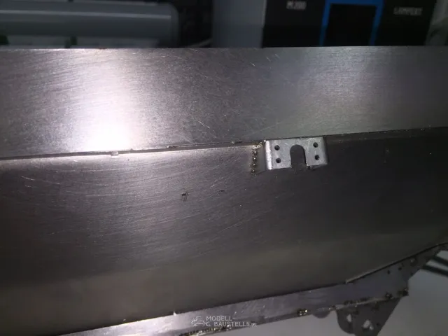

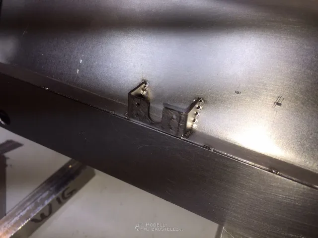

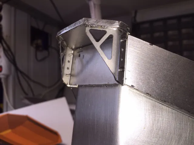

      Um die Seitenverstärkung sauber hinzubekommen, habe ich ein Aluklötzchen gefräst. In der Aussparung konnte ich die Schweißpunkte setzen.
      Als erstes Kleinteil habe ich dann noch die Befestigung für eine zukünftige Heckklappe angeschweißt. Ob ich mal ne Heckklappe baue, weiß ich noch nicht. Aber solche Details sind für mich ein Muss! Übrigens, die Mulde wiegt jetzt schon 1,85 kg und fühlt sich sehr robust an!

      Super schöne Arbeit weiter so :W: und dein Lampert Schweissgerät macht sich bezahlt!!!

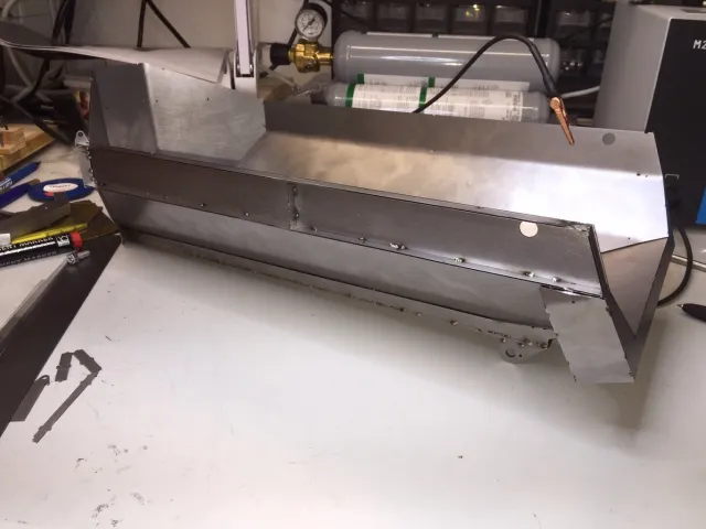

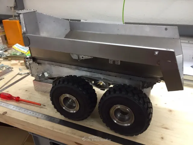

      Heute habe ich das Steinschlagdach geschweißt. Es setzt schon einen Akzent auf die Mulde.
      Ein Foto zeigt auch, warum die Fertigungslehre hilfreich ist: man kann den Winkel anlegen und den Sitz der Scheißteile ausrichten.
      Es fehlen aber immer mit noch weitere Details....

      Hallo Stefan!
      Sehr schön! Nur an der Führung der Schweissspitze musste noch einwenig arbeiten! :undweg:

      Es ist soweit! Es liegen keine Teile mehr rum, die ich noch an der Mulde anschweißen könnte :):):)
      Damit ist sie zwar noch nicht fertig, aber doch herzeigbar.
      Die verbliebenen Löchlein und Spalte werde ich spachteln. Und die Mulde wird noch abgeschliffen, da wo es nötig ist.
      Aber schaut erst mal....

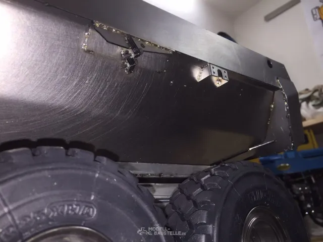

      Und hier noch ein paar Detailansichten.
      Ok, Martin, besser gings nicht mit den Schweißnähten :schreck: . Ich arbeite ja mit einem WIG Punktschweißgerät. Da kann man in dem Sinn keine Nähte ziehen, und wenn man wie hier Schweißdraht zuführen muss, wird es recht schwierig. Du hast 8 ms ca., um das Schweißbad zu treffen.....

      Ich weiß das, habe selber das M220 um die Klappschaufeln zu schweißen. Wenn man die Punkte nicht mehr sauber hintereinander bekommt muß die Nadel wieder geschliffen werden, und das passiert oft!

      Stimmt, Martin, ich muss wohl noch öfter nachschleifen... obwohl ich schon mehrmals in einer Sitzung ne ganze Nadel weggeschliffen habe. Aber gut, das mal von anderer Seite her zu hören!

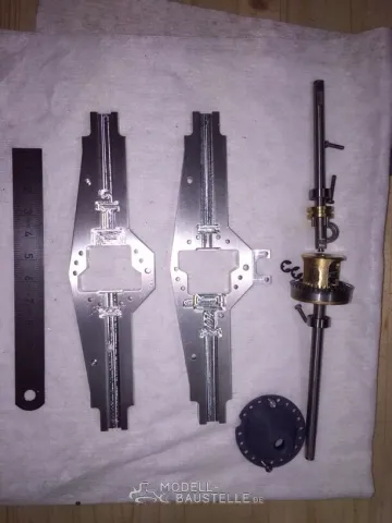

      So, jetzt gehts mit den Achsen weiter!

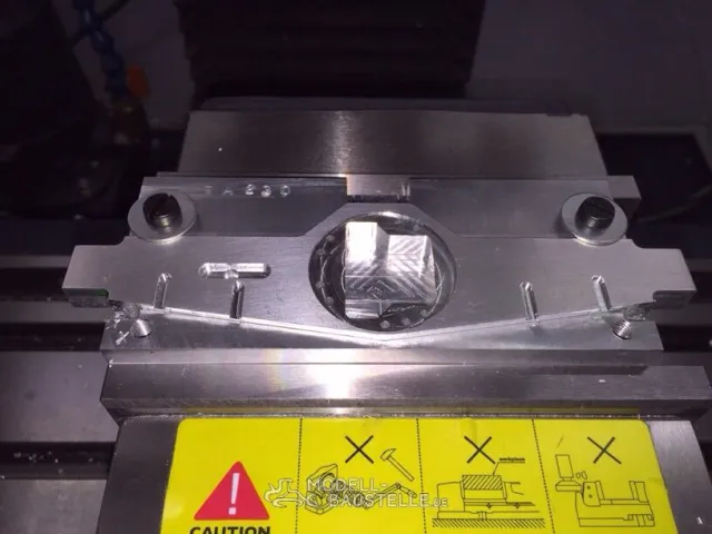

      Und zwar habe ich mit dem Achsgehäuse der hintersten Achse begonnen. Ich habe zweiteilig konstruiert, was sich - das kann ich jetzt schon sagen - voll bewährt hat. Das Differential läuft bereits optimal leichtgängig im Gehäuse.
      Ich hatte da erst Bedenken, weil beide Achsgehäusehälften jeweils von vier Seiten bearbeitet werden muss. Und umspannen ist immer ungünstig für die Genauigkeit. Deshalb habe auch hier wieder eine Fertigungslehre gebaut. Die Gehäuse sitzen so satt darin, dass man sie fast nicht zusätzlich fixieren müsste. Für die axiale Bearbeitung habe ich noch einen großen Aluklotz zu einem 90 Gradwinkel umgebaut, an dem ich die Achslehre einfach anbauen kann. Bauzeit der Femi (Fertigungsmittel) war ein Nachmittag, Fräszeit der axialen Fräsungen und Bohrungen pro Seite 4min30. Aber dafür ist es halt recht präzise.
      Als Differential kommt das Premacon Differential zum Einsatz. Es ist präzise gefertigt. Die Steckachsen muss ich bei mir durch längere ersetzen.
      Um vom Eckigen ins Runde zu kommen, habe ich aus einem 6x6 mm Edelstahlstab mittels Vierbackendrehfutter eine Einsteckachse gefertigt. Auf der wurde das Achsgehäuse aufgespannt und dann beidseitig die Enden abgedreht. Dort werden dann die Scheiben für die Planetengetriebe aufgesteckt und verschraubt.
      Ein paar Fotos gibts auch schon. :)
