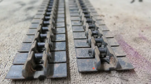

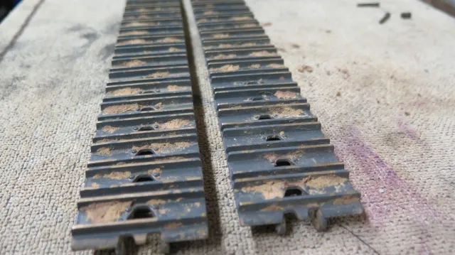

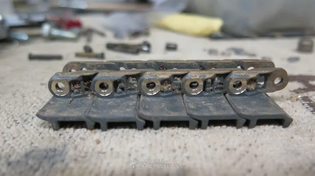

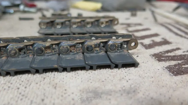

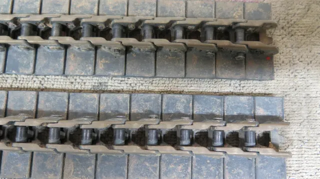

So nach dem ich neulich mal die Ketten gereinigt habe ist mir aufgefallen das sich paar der Kettenbolzen gelöst haben. Also gut schlecht geklebt, naja...
Nun habe ich mal die Ketten zerlegt und mir alles genau angeschaut. Ergebniss: Von 74 Bolzen waren noch 4 Stück fest, alle anderen konnte man mehr oder weniger von Hand raus ziehn... Hm und das nach nur 3 bis 4 Betriebsstunden. Ist wohl doch höher belastet als angenommen, für mich hat sich Kleben an dieser Stelle somit erledigt.
So sah die Kette vor der Demontage aus...
Nun ja eine Lösung für das Proplem habe ich auch schon, die Umsetzung erfolgt dann am Wochenende.

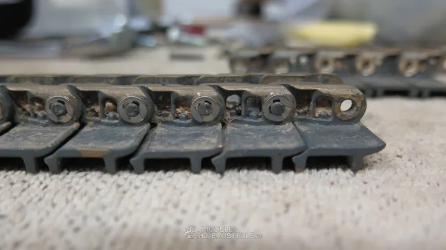

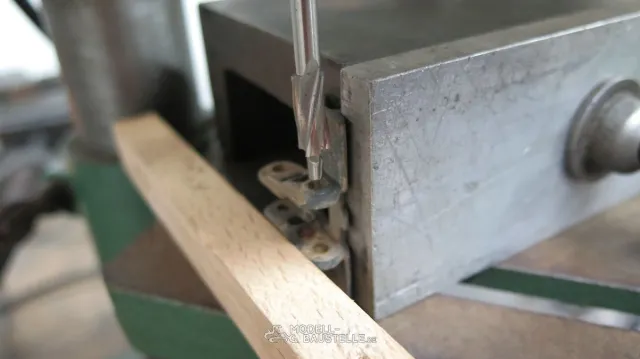

So Proplem behoben...
Ich habe nun die Kettenglieder mit hilfe eines Flachsenkers ( M3 Fein, Führungszapfen auf 3,0mm abgeschliefen) um ca 0,3 bis 0,4 mm je Seite abgenommen, somit passen die Sicherungsclips wieder auf die Orginal Bolzen.

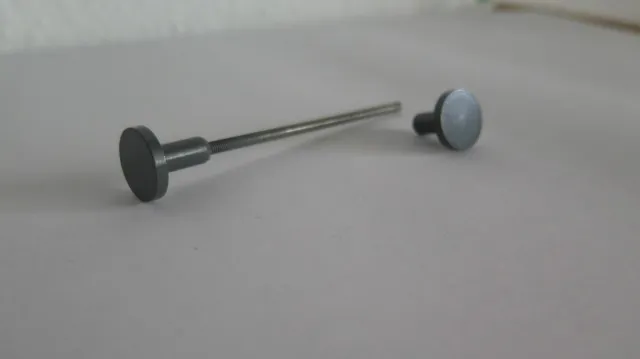

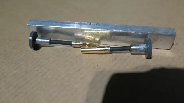

Ich habe heute mal die Verschlussbolzen der Motorhaube zum stecken gemacht, dazu hab ich einfach 4mm Goldstecker angelötet. Nun lässt sich der Akku noch einfacher wechseln.

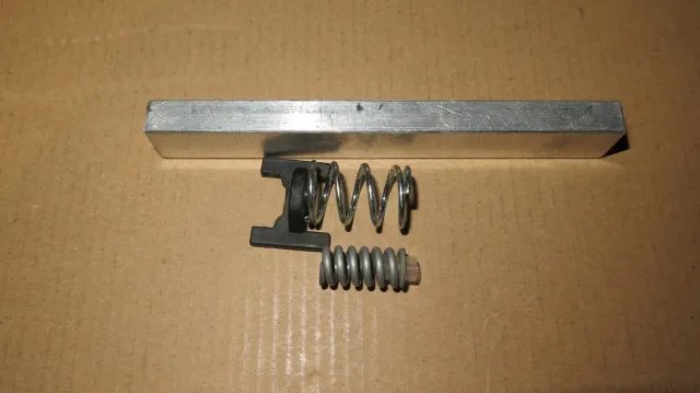

Dann habe ich am Kettenspanner noch eine zusätzliche Feder verbaut, da die Orginalen in kombination mit den Metalketten einfach zu schwach sind. Die neuen Federn sind um ca 5mm kürzer, somit erhöt sich die Vorspannung der Kette nicht und es entseht keine zusätzliche beanspruchung für den Antrieb...
Der Kunststoffteller bleibt nun weg, die kleine Feder wird über ein Stück Schlauch in Position gehalten.

Wollte kurz noch Fragen ob die modifizierten Ketten mit den mit den orig. Clips eh keine Probleme machen?
Fährst ja jetzt schon länger mit den Clips-Ketten , vom Kleben war ich eh auch nicht begeistert.
