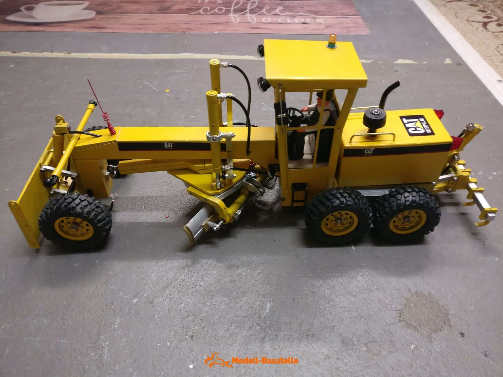

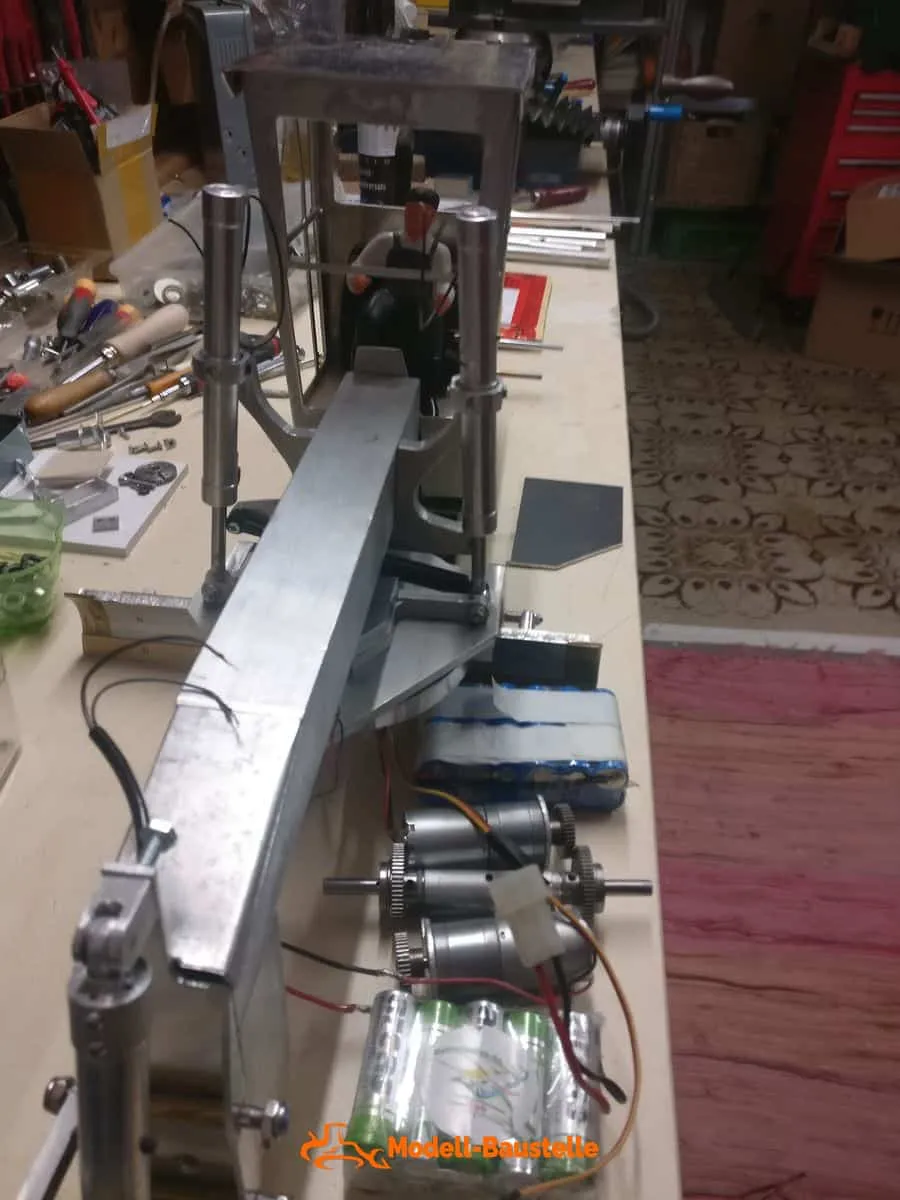

Der Schweizer mit dem Minibagger der bin ich
Die Zylinder haben 6mm Edelstahlrohre und max Durchmesser über die Verschlüsse sind 7mm, die Kolbenstange hat 2mm istvaber unglaublich starr!
Hab Dir ja schon geschrieben ![]()

Würde mich freuen positives zu hören. Mein Projekt ist ein Grader 1:14 der ist mit E-Motoren ausgestattet und steht zum Verkauf. Scöne Grüße Wilhelm![]()
