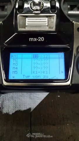

    Ok jetzt haben wir das aber was heißt hier m ?

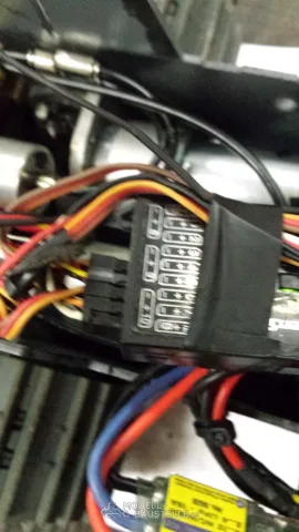

    Hier mein empfänger:
    1= Kippzylinder
    5= Hubzylinder
    12= Pumpe
    Was muss ich bei meiner funke jetzt auswählen bei dem m ?
    Was muss ich dan bei der ersten lücker und was bei der zweiten eingeben ?

    Das müsste ja dann heißen:
    z.b
    M1 12 -> SR
    oder dan habe ich die pumpe schon einen steuerknüppel zugewiesen ?

    Hab schon ein paar erfolge ich kann das hubgerüst heben und die schaufel einklappen sowie gedacht hebel etwas anziehen und pumpe springt an aber :
    Wie stelle ich es jetzt ein dass ich die schaufel aufklappen und das hubgerüst senken kann und die pumpe springt an, das geht bis jetzt noch nicht, was muss ich da jetzt machen ?
    Ich habe jetzt z.b beim hubzylinder 5 zu 12 und dann kann ich hoch heben aber nicht senken, muss ich da noch etwas mischen zum senken ?

  • Hallo Fabian,
    hier ein Beispiel für den Mixer für Hubgerüst und Pumpe. Wir mischen zu 100% die Funktion 5 mit 12. Dazu stellen wir ein, das die Pumpe in die eine Richtung mit +100% dazu gemischt wird. Steuern wir in die andere Richtung, dann müssen wir -100% dazu mischen, damit die Pumpe auch in dieser Richtung läuft.
    Gruß Alex
    Danke danke menk .
    Jetzt hauts hin ich muss aber beim mixen die erste spalte dan -150 und die zweite auf
    +150 dann gehts .
