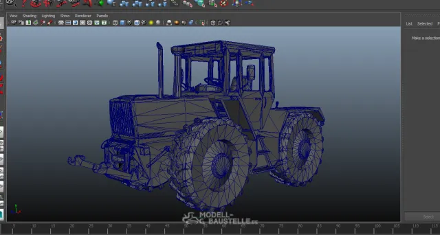

  • Naja, habe jetzt das meiste schon ... siehe Bilder.
    Auch wenn ich dieses zeichnen mit 3d Programm vorsichtig gesagt nicht mag, denke ich er ist annehmbar geworden ...
    Bilder vom deinem Original würden mich dennoch interessieren!
