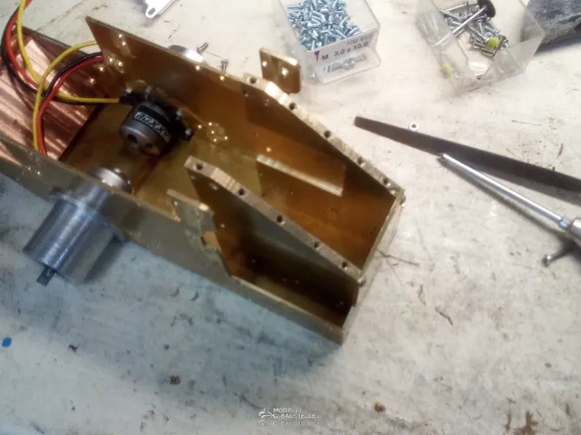

Hallo Leute
Eigentlich wollte ich dieses Projekt aufgeben ,da es einfacher ist eine zu kaufen als selbst zu bauen.
Aber ich habe meine Meinung geändert und den PC angeschmissen und wieder eine konstruiert.
Es wird einen Bruderumbau geben, einen kompletten.Die Cat Laderaupe
Verbaut werden nur Bl Motoren ,Magom Hydraulikpumpe und erstmal ein 3 fach Ventil von Lembach.
Da wichtigste an dem Projekt: Fast alles ist Verschraubt!
Die Zylinder sind die einzigsten Sachen die gelötet werden.
Aber seht selbst.
Hier die ersten Teile

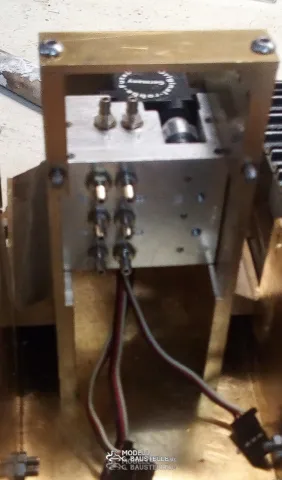

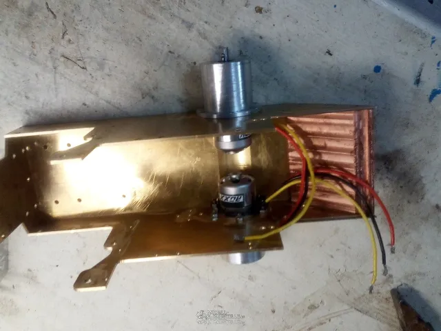

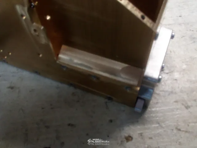

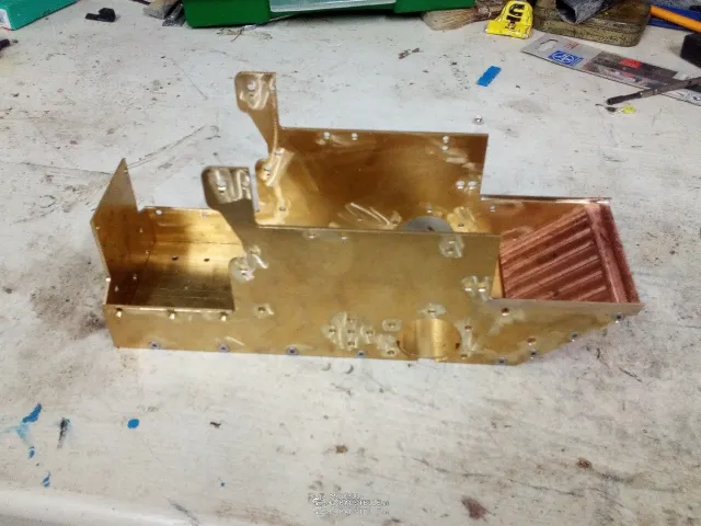

Hallo zusammen
es ging etwas weiter
Gruß Christian
