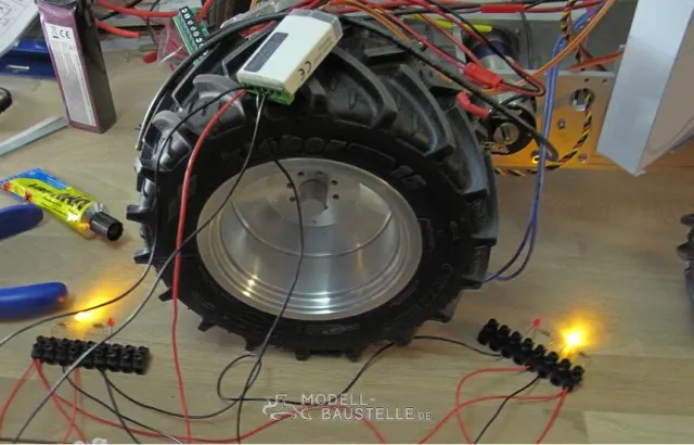

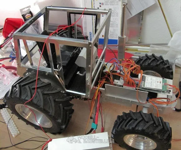

So, mühsam ernährt sich das Eichhörnchen. In den letzten Wochen bearbeitete ich vorallem die Lichtanlage. In den hinteren Kotflügel befindet sich ja fast das ganze Licht.
Trockener Testaufbau. Scheint zu fuktionieren.

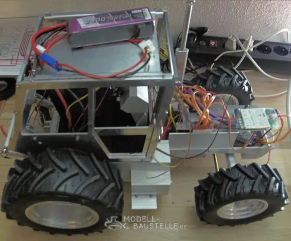

Der Kabelbaum im Motorraum ist auch schon fertig. Im Seitenkasten verschwindet das Servonaut ML4.![]()
Plusleitung gelötet und geschrumpft. Funzt immer noch.

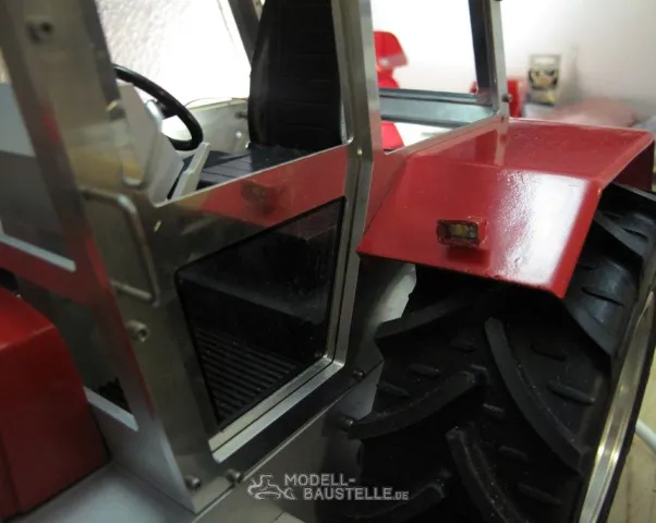

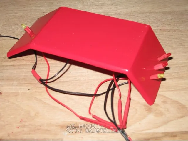

Einbau in den Kotflügel![]()
Der Kabelkanal hält die Leitungen fest und dient noch als Gewinde zur Befestigung des Kotflügels am Fahrerhaus.![]()
"Selbstbau"-Blinker aus Veroma-Teil und Alu-Befestigung. Das Blinkerglas fehlt noch.![]()
Die Leitungen werden wahrscheinlich im Fahrerhaus neben dem Sitz zusammen gebaut. Als Alternative käme noch ein Platz unter dem Fahrerhaus in Betracht.
So, fast fertig zur ersten Fahrprobe. Der rechte Kotflügel kommt bald nach. Sound geht auch schon. ![]()

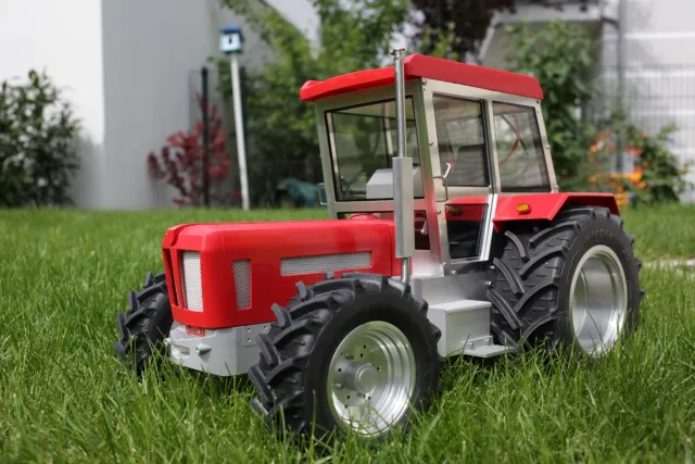

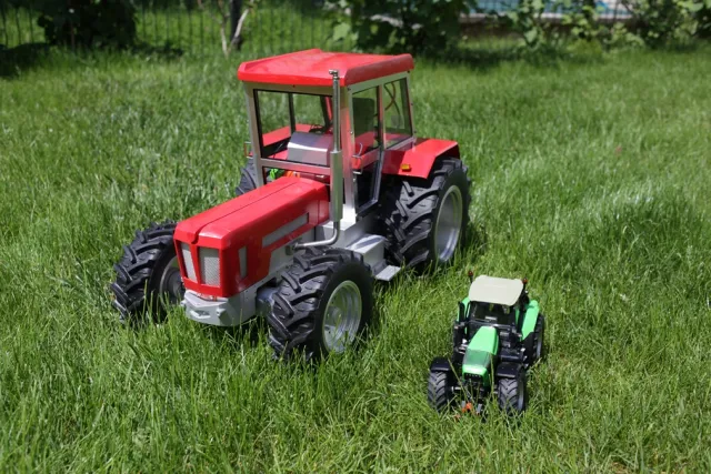

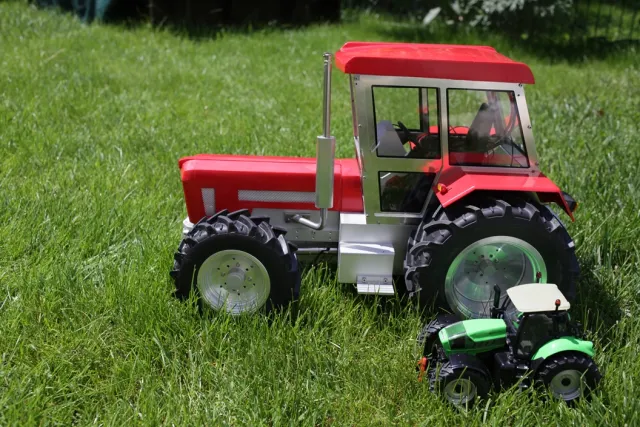

Zwischenstand: der Schlüter dreht schon fleißig seine Runde im Garten und nahen Spielplatz.
Die Frontscheinwerfer werde ich erst später einbauen, da ich noch nicht genau weiß, ob die sich mit einem Frontlader vertragen.
Hier zum Größenvergleich ein Siku Deutz 720 im Maßstab 1/32

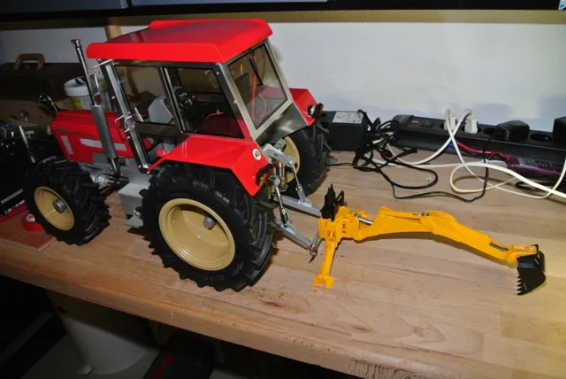

Damit ich mit dem Bären auch mal etwas Baustellenfeeling bekomme, plane ich einen Heckbagger. Es gibt ja einige Hersteller für echte Traktoren am Markt. Das 1:16 Bruder-Modell ist für den Anfang nicht schlecht, um grob die Ausmaße abzuschätzen.
Zur Zeit plane ich den Einbau von CTI-Hubzylinder, da ich nicht so viele Hydraulikanschlüsse haben werde.
Was meint Ihr zu dem Projekt? ![]()

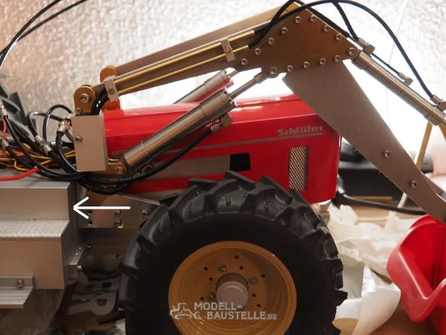

zur Zeit arbeite ich bekanntermaßen an der Hydraulik meines Schlüters. Beim Verlegen der Hydraulik-Schläuche des Frontladers kam mir in den letzten Tagen eine Idee. Bisher ging ich davon aus, die Schläuche oberhalb der hinteren Motorabdeckung ins Gehäuse zu führen. Nun überlege ich, diese durch die Seiten-Alukästen zu führen. Notwendig wären hier zwar Bohrungen im Alugehäuse (was natürlich kein technisches Problem darstellt) und eine Erweiterung des zentralen Lochs im Rahmen in der Mitte. Der Vorteil wäre insgesamt, daß die Schläuche im Inneren des Gehäuses viel niedriger rein kommen und damit die Servokabel weniger stören würden. Und die Motorhaube könnte so im Ganzen erhalten bleiben.
Pfeil = Bohrunglöcher
Was meint Ihr?
Stefan
P.S.: die viereckige Abdeckung am Holm wurde mittlerweile durch Messingrohre ersetzt.
