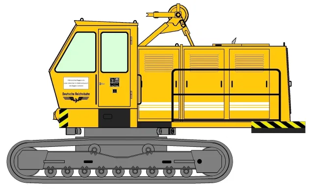

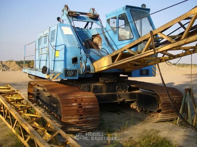

was ich vom 1214er habe, sind die zeichnungen, die ich selbst nach dem original erstellt habe, aber in 1/10 skaliert.
leider habe ich bisher niemanden gefunden, auch der jürgen hat glaube ich nichts
mal einen seltenen Seilbagger, NOBAS UB 1214

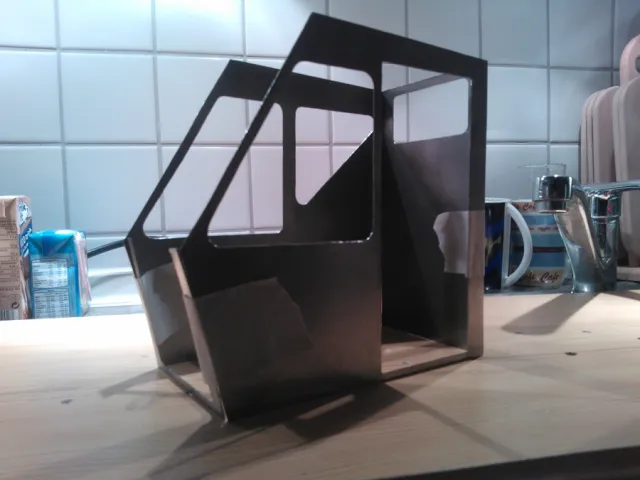

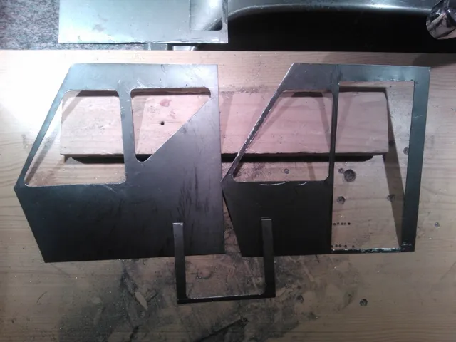

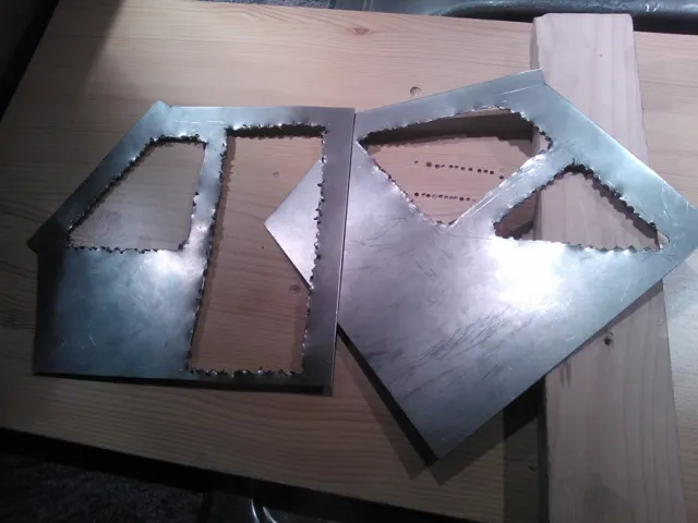

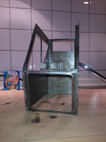

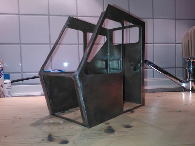

heute gibt es mal wieder ein kleines update.
diesmal habe ich die teile schon grundiert, da der stahl ja schneller rostet, als wie ich bauen kann.
beim boden sieht man gut die pedale der bremsen und die halterungen der lampen. ich hatte ja erst mir dem gedanken gespielt, die beweglich zu machen, damit das männchen nachher auch real sich bewegt. auch die bedienhebel wollte ich so machen, aber habe es erstmal verworfen, aber wer weiß, vielleicht greife ich es nochmal auf.so, nun will ich mal die bilder sprechen lassen.
und nach dem trocknen kamen die streben dazu
Das sieht wirklich gut aus!!! Hinter dem Sitz ist noch ein Fach im Boden für Werkzeug,....! Die Bedienhebel brauchst eigentlich nicht beweglich machen, aber den Sitz kannst klappbar machen.

ja richtig, diese klappe im boden zwecks dem werkzeug habe ich weggelassen, da sie oh nur den kennernauffallen würde. aber wenn nachher doch der werkzeugkasten steht, sieht man es es eh nicht mehr.

ist aber auch eine gewaltige maschine, da wird meiner ja gegen fast wie ein model vom modell wirken
Na ja, das ist ein 100 Tonnen Gerät und der 80iger ein 30Tonner.
