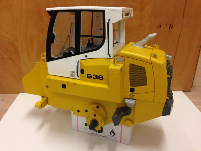

wirklich ein top gelungener Umbau. Das macht Freude die Bilder anzuschauen. Vor allem die Produktion. CAD und dann 3D-Druck ist schon echt großes Kino.
Ich freu mich schon auf die Bilder von der gesamten Raupe.

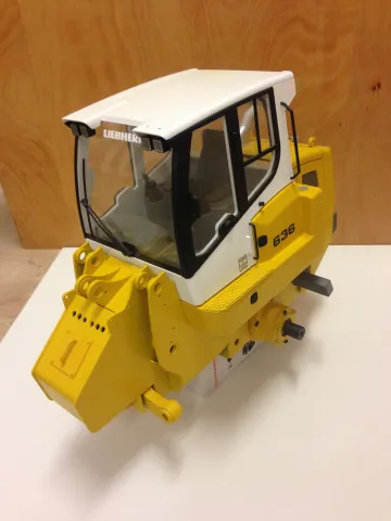

Erstmal danke fürs Lob, das motiviert;)

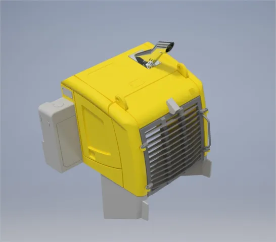

Dann gibts ne kleine Neuigkeit in Sache Anbaugeräte. Blockhandler / Steingabeln mussten her. Träger ist 3D gedruckt (wegen Gewicht), Gabel CNC gefräst.
Wieder Bilder vom CAD zu real..;)
Schönen Abend

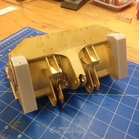

Habe mir noch weiteres Anbaugerät gebaut: Leichtgutschaufel , Fabrikat Viby nachempfunden. Komplett aus Stahl gelasert und verlötet.
Muss Wasserinhalt mal messen, ist aber schon deutlich mehr als die Originale (kommt auf den Bildern nicht so rüber), mal sehen wie sich die Kleine damit schlägt. Schnittbreite habe ich auch vergrößert gegenüber der Standard.
Paar Bilder anbei ![]()
So jetzt dann Hydraulik und Antrieb fertig machen, damit mal Leben reinkommt.

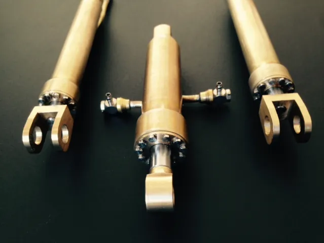

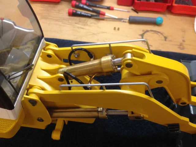

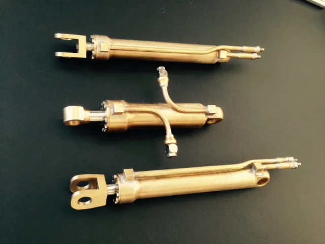

Zylinder haben so das letzte Finish bekommen.

Servus Michael,
da hast du ja was ganz feines gebaut, Klasse Arbeit!
Der Maßstab der Raupe ist ja bekannt, schön wäre ein Größenvergleich, damit man die Zylindergröße besser einschätzen kann.
Ja Markus muss ich mal machen, aber auf jedenfall fummelig
Freu ich mich danach auf den Bagger mal wieder endlich ne M3/M4 Schraube.
Die Zylinderköpfe haben M1,6 und die Schellen M1, den ganzen Tag wärs nicht meins ![]()
Zur Schaufel noch kleine Info: Wird aus Messing, habe jemanden gefunden der mir Messing Laserschneiden kann. Damit hat man einfache Montage -> Messing weichlöten, aber überschaubare Fertigungskosten, weil Messing Wasserstrahlschneiden ist doch nicht ungünstig ![]()
Servus Michael,
Aber das "Gefummel" mit den Minischrauben hat sich echt rentiert!!! Die Zylinder sehen genial aus! Und auf die Schaufel bin ich auch gespannt!
Wie machst du dein M1,6 Gewindebohrungen (Sackloch noch dazu)? Mit Gewindewirbler oder per Hand mit dem Gewindebohrer?

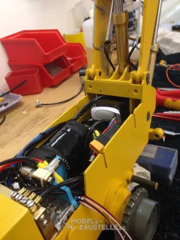

So,

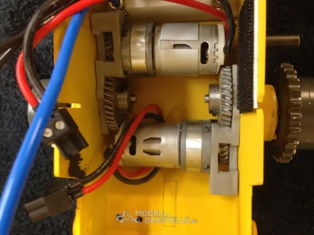

bisschen was neues gibts wieder. Das Innenleben musste nochmal bisschen neu sortiert werden. Kettenantrieb wird am WE fertig eingebaut, den Test mit dem Akkuschrauber hat das neue Turas gut überstanden:)
Dann noch Hydraulikverrohrung, einigermaßen übersichtlich halten und dann bin ich zufrieden.
Es wurde drauf geachtet, dass man alles von oben rausnehmen kann. Eine große Einheit ist Gewicht + Ventilbank + Pumpe + Regler. Oben drauf der Cube Schalter, geht durch Motorhaube perfekt, feines Teil.

Servus Stefan,
Mensch ganz übersehen, sry. Je nach Material bohre ich Grundloch evtl. minimal größer, und dann mit der Hand und Gewindeschneidöl dazu und dann Augen zu und durch, bzw. bei Sacklöchern öfters entleeren. Fummelige Arbeit definitiv und einmal zuviel und ... naja ein Gewindebohrer weniger ![]()

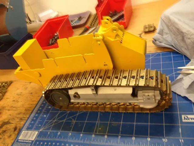

1. Weiter oben wurden ja schon die CAD gezeigt. Die erste Klappschaufel ist fast fertig, warte noch auf ein paar Einschraubnippel für den 2mm Schlauch dann kann ich sagen Klappe zu..;)
Spachteln, lackieren und Spaß haben..;)
2. Dann wurde die Hydraulikeinheit neu aufgebaut. Vom eingebauten Zustand gibts nächste Woche Bilder, eigentlich schon heute.. aaber diese dummen Steck Fittinge, jetzt alle weggeworfen, und andere bestellt. War natürlich einer nicht dicht... :thumbdown:
Naja bald haben wirs..:D

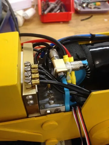

3. Zusatzverrohrung ist auch soweit, Schutzfedern kommen noch über den Schlauch. Mit den Schnellkupplungen kann ich dann zwischen Schnellwechsler und Klappschaufel umstecken. Damit ich mit 3 Ventilen auskomme. So sieht das ganze halbwegs dezent aus, auch wenn es noch kleiner sein könnte...

Hallo Michael
Für was ist der Schalter an dem Zylinder? Für die Pumpe???
Gruß Christian
Hallo Christian!
Der Sensor wird bei Original für die Schaufelrückführung verwendet.
Mfg Martin
genau Martin hat es schon erklärt. Das System hilft dem Fahrer zu wissen wann die Schaufel waagrecht ist. Unser Volvo Lader hat z.b. auch eine Stange welche mitläuft und dann eine Markierung, dann sieht man optisch wenn Schaufel/Gabeln waagrecht sind.

Servus Michl,
wirklich ein sehr feines und detailiertes Modell! Die Schaufel ist perfekt. Noch dazu, wenn sie so funktioniert, wie sie aussieht ![]()
