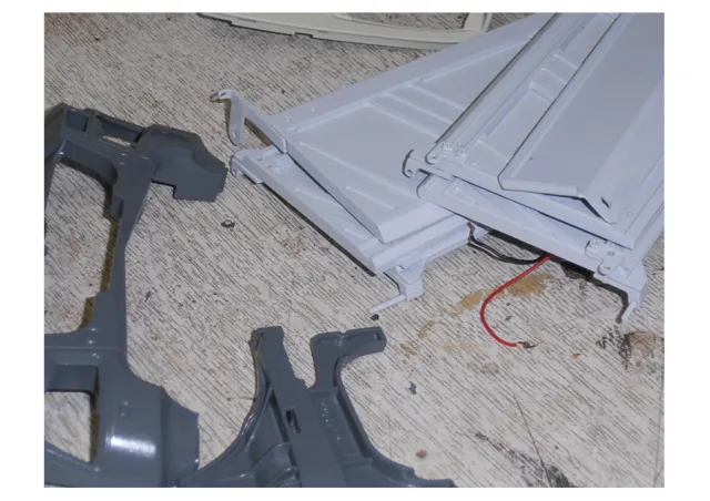

    seit kurzem taucht bei uns ein Problem mit unserem "Standard" Haftgrund und Bruder Modellen auf:
    Die Grundierung reagiert mit dem Plastik und wird hellgrün statt grau!
    Auch mehrmaliges Grundieren brachte keine Beserung.
    Entweder es liegt an der Temperatur, oder die Farbe oder der Kunststaoff wurden verändert.
    Ach ja, die Farbdose wird vorher temperiert, die Plastikteile ebenfalls ;)
    Das Ganze war zum ersten Mal beim Defender von Daniel aufgefallen, hier mussten wir verdammt viele weiße Autolackschichten auftragen.
    Und jetzt das Ganze wieder bei meinem Arocs. Der hat eine rote Grundfabe und wurde grün statt grau.
    Aber seht selbst:
    Die grauen Teile zum Vergleich sind aus Alu, alles mit dem Duplicolor Haftgrund gespritzt.

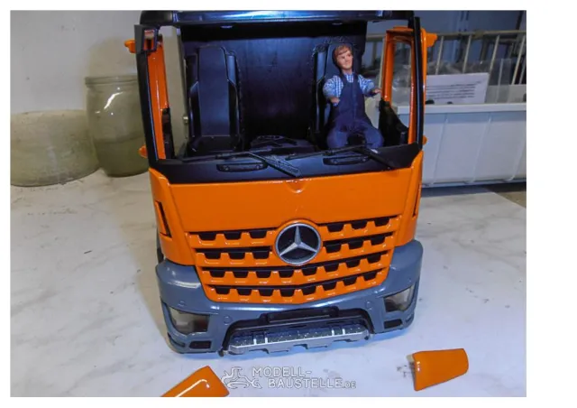

    Aber egal, ich habe die Grundierung draufgelassen und mit einer 2K-Grundierung in beige noch zweimal ganz dünn lackiert.
    Dann gut durchtrocknen lassen.
    Später dann wie gehabt, die Südbau Farben (2K Orange mit Mattierungsmittel ~seidenmatt).
    Für den Anfang siehts doch schon ganz ordenlich aus:
    Das Thema Bruder Grundierung ist abgeschlossen, in Zukunft nur noch 2K Grundierung.
    Und klar, zuerst mit Spülmittel+Wasser abspülen, trocknen, leicht anschleifen, mit Bremsenreiniger entfetten, Grundieren.
