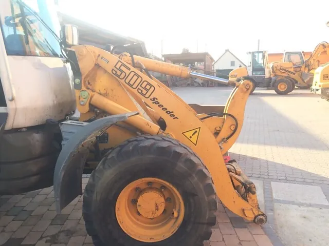

    Hier möchte ich mein Projekt Liebherr 509 Vorstellen.
    Warum gerade der? Weil ich nicht solche riesendinger haben möchte und den Stereolader noch niemand im 1.Tamiya gebaut hat, bzw
    generell kaum Kompaktradlader im Modellbau gebaut werden bis auf Bruder CAT umbauten.
    Mir ist auch bewusst das ich noch mehr Platzprobleme haben werde als bei größeren Modellen, aber wo ein Wille da ein Weg!
    Zu aller erst möchte ich aber erwähnen dass ich kompletter Anfänger in Modellbau bin!
    Vorher habe ich nur mit Lego Technik gebaut.
    Um meine Recherchen zu beginnen bestellte ich mir ein Handmodell in 1:50.

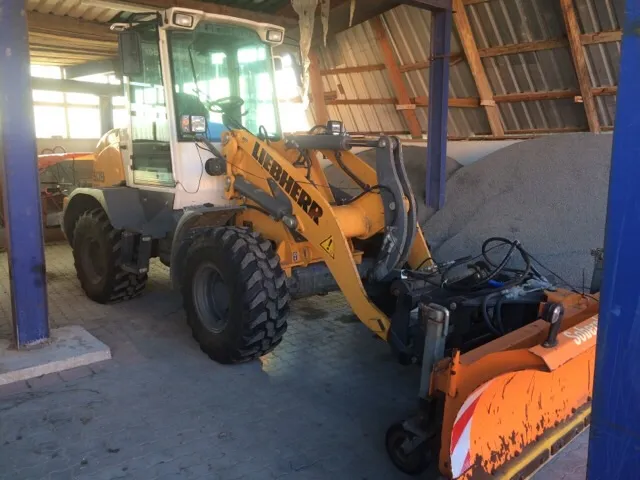

    Des weiteren ist in meiner nähe eine Firma die gleich 5 oder 6 Liebherr Stereolader hat  :gut:
    Also bin ich da heute hin gefahren um erste Bilder und Maße zu nehmen.
